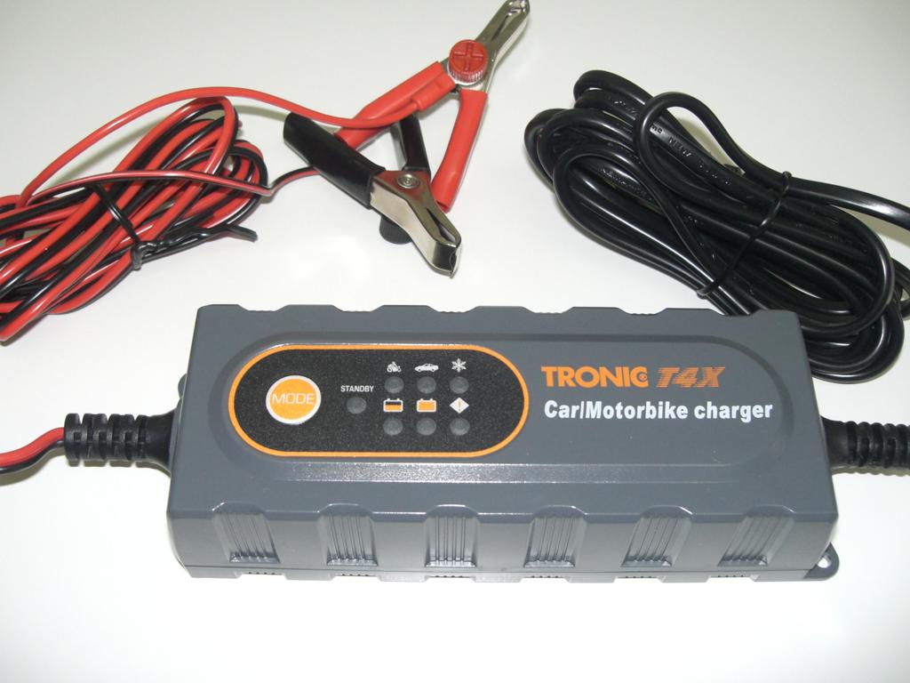

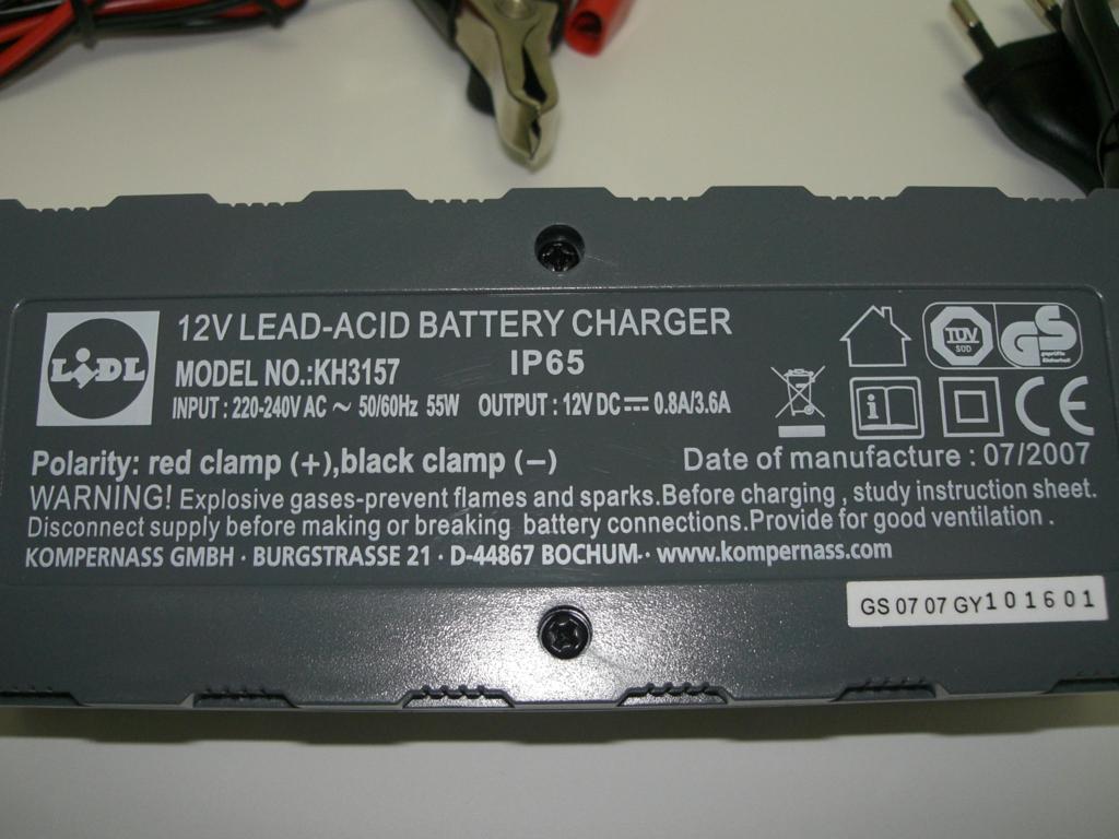

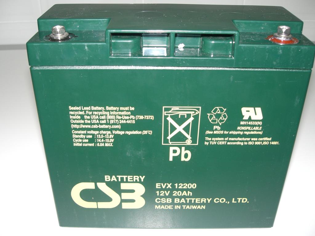

Hola a todos :
Quisiera saber si con este cargador :
- 12 V LEAD-ACID BATTERY CHARGER
(Modo 1 de carga ---> 14,4 V / 0,8 A, para inferior 14 Ah)
(Modo 2 de carga ---> 14,4 V / 3,6 A, para superior 14 Ah)
(Modo 3 de carga ---> 14,7 V / 3,6 A, para superior 14 Ah, con frío)
puedo cargar DOS baterías en paralelo :
(CSB EVX 12200 12 V 20 Ah) x2
(Sealed Lead Battery)
Adjunto fotos de las baterias y del cargador
Muchas gracias

40 AH es mucho para esa salida, el cargador como mínimo suele ser el 10% de la capacidad.
Se te calentará y no cargará al tope la batería, pero pruebalo a dejarlo en carga, me imagino que no tiene el cargador sistema de flotación.

Respuesta: Cargador de Baterías
Pero las especificaciones del aparato traen que puede cargar baterias desde 1,2 Ah hasta 120 Ah, como las de los coches o motos, por lo que los 40 Ah que pretendo cargar, no creo que sean demasiados.
Además, ya he cargado con éxito la antigua bateria del coche (74 Ah), y no tuve ningún problema.
Sólo buscaba saber que fuera compatible con estas baterias y no las dañase.
- 19/08/2009, 15:15 #4
Las puedes cargar perfectamente, deberás situar el cargador en el modo 2 de carga.
El cargador que tienes es un cargador lento, por lo que te tardará algún tiempo en cargar las baterías, pero la carga lenta es la mejor de todas, además ese cargador es automático, quiero decir que cuando las baterías esten cargadas, te aparecerá un lucecita verde indicandote que las batarías han llegado a su nivel máximo de carga, en ese momento el cargador se desconecta, pero lo puedes dejar enchufado continuamente, cuando las baterías bajen un poco su carga, el cargador las volvera a cargar de nuevo.
Tu cargador no sobrecarga las baterías.Saludos
