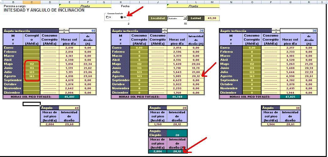

    Hola Waliki, tengo una cuestion. La hoja esta muy bien si mi consumo fuera constante en todo el año pero y si solo voy en verano??? he comprobado que a la hora de buscar el nº de paneles el programa siempre usa las HSP del mes mas desfavorable con lo que eso supone de placas de mas. Si solo voy en verano deberia de usar la media de HSP del verano.
    Creo que el programa falla en ese punto, en el tema del uso no constante de la vivienda.

    Hola Ginebella,
    Creo que lo que me estás planteando es un fallo a la hora de utilizar la hoja, ya que si tu seleccionas la pestaña de "Consumo Cte" NO y en la nueva columna que se desplega pones los consumos que vas a tener en los meses de verano, el programa selecciona la peor, pero solamente de esos meses.
    Te pongo una imagen para que lo veas.

    Hola otra vez Ginebella,
    Lo que si que me acabo de dar cuenta es que la casilla de las horas sol pico no corresponden con las que resultaría de dividir el consumo mensual entre estas horas y por tanto tienes toda la razón y lo voy a modificar.
    Saludos y gracias.

    Gracias waliki, cuando cuelgues de nuevo la hoja nos avisas! es que si eso falla todo los calculos ya no sirven. De todos modos esta genial la hoja.

    Al parecer sólo Ginebella ha detectado errores, los cuales ya están corregidos. Es momento, ya que he retomado este tema, que salgan todos los fallos que habéis detectado y preguntas que tengáis. Primero porque tengo el tiempo para subsanarlos y por tanto nos beneficiaremos todos y segundo, porque de lo contrario, enviaré la hoja "buena" directamente solo a los que hayan criticado constructivamente la hoja.
