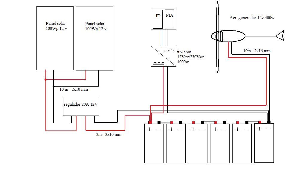

Estimados amigos, voy a ejecutar una instalación aislada tal y como os dejo en el archivo, el problema es que no se bién que protecciones ponerle en la parte de continua, espero me podais ayudar.

hola, normalmente se recomienda colocar fusibles o magnetos de alterna entre placas y regulador, regulador y baterias y fusibles de gran amperaje entre baterias e inversor, luego si quieres mas seguridad varistores. Dos picas de tierra una para alterna y otra para la estructura de las placas, ojea un poco el foro que hay explicaciones muy interesantes y que te lo dejan todo muy claro

Mi consejo es.
Magnetotérmicos dobles, entre panel y regulador y entre regulador y batería de 10 Amp.
Magnetotérmico doble de 40 Amp. entre aerogenerador y batería
Fusible de 160 Amp. entre batería e inversor.
te recomiendo utilizar otro magnetotérmico doble de 40 Amp cortocircuitado en un lado mediante unos puentes y en el otro lado colocar en paralelo los cables qeu vienen del aerogenerador con los que van a la batería + con + y - con - esto es para cortocircuitar el aerogenerador y pararlo cuando se necesite, por ejemplo si un día de viento se necesita subir y estar cerca del aerogenerador, resultando que es peligroso por el movimiento de las aspas, o si un día de viento quieres aislar la batería para comprobaciones etc...
Otra recomendación, es que entre el regulador y la batería utilices cables de 50 m/m en vez de el de 10 m/m que tienes previsto, tambien puedes utilizar cable de 25 m/m y colocarlo doble en la conexión a la batería y esto es porque las bornas de la batería con el tiempo crean sulfatación y un cable de solo 10 m/m se corroe muy rápidamente, además que en las baterías los bornes estan preparados para cables gruesos y un cable de 1o m/m lo tendrías que doblar muchas veces para que cogiera el grosor necesario para acupar todo el terminal que en sistemas de vasos suele ser de 50 m/m y en baterías monobloc igual.
Esto son tunerías de instalador viejo
Por lo demás decirte que yo en tu caso habría incrementado los paneles solares en detrimento del aerogenerador, si es que es un Air 400, porque hay muchas quejas sobre este aerogenerador, no tienes mas que mirarte el foroSaludos

Pido disculpas porque leí mal el primer post y pensé que preguntaba por protecciones en alterna perdón!!!

Muchas gracias a todos, gracias conchuo por una explicación tan explicita
