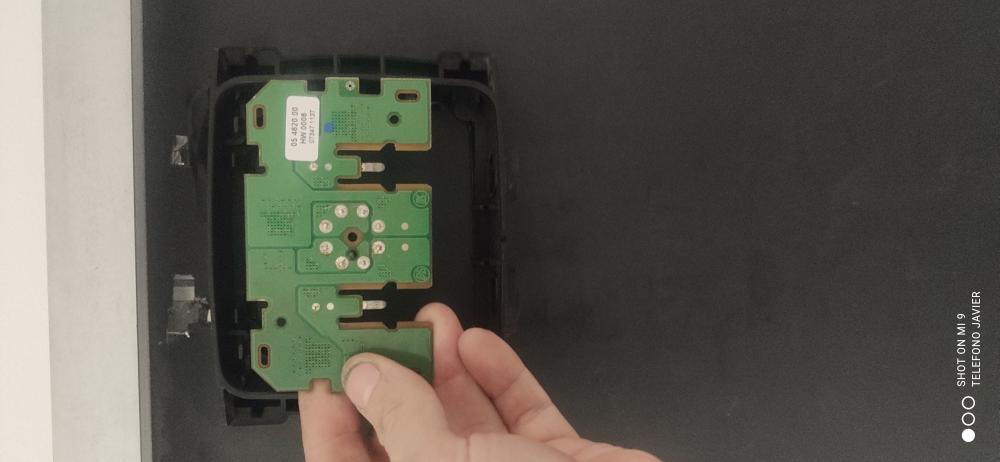

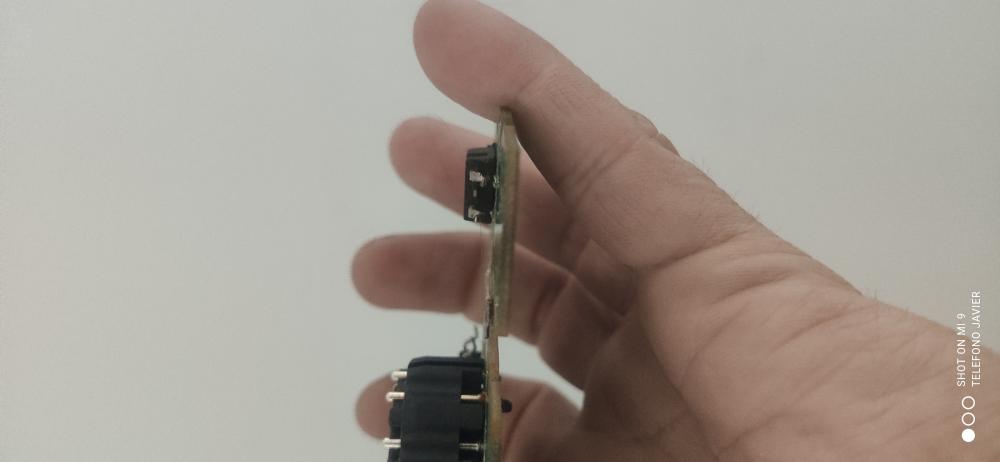

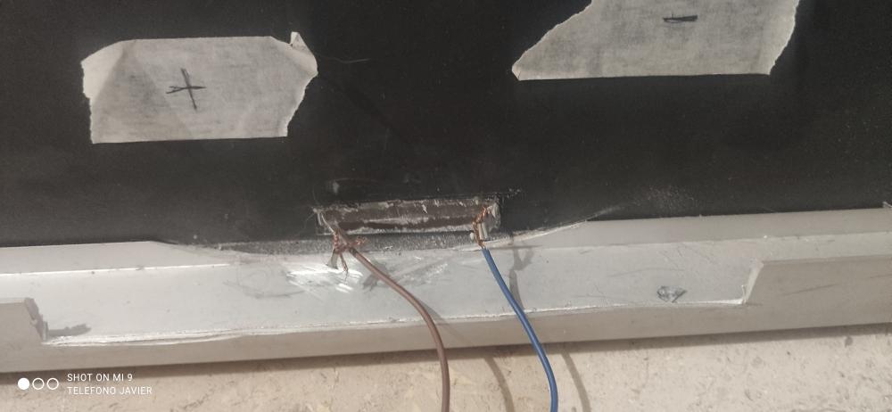

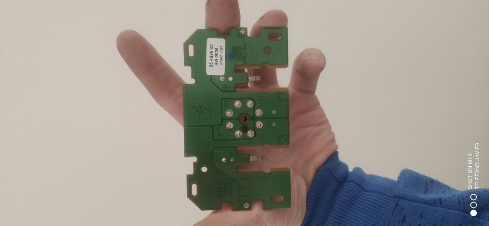

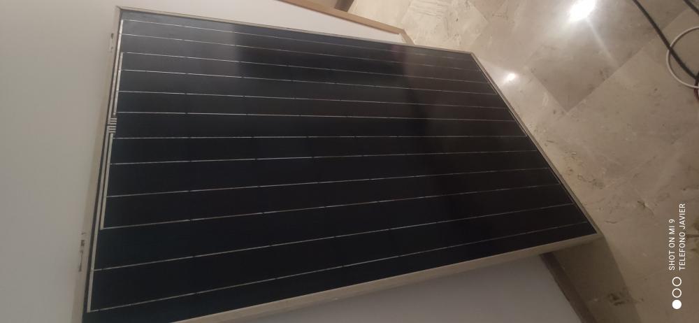

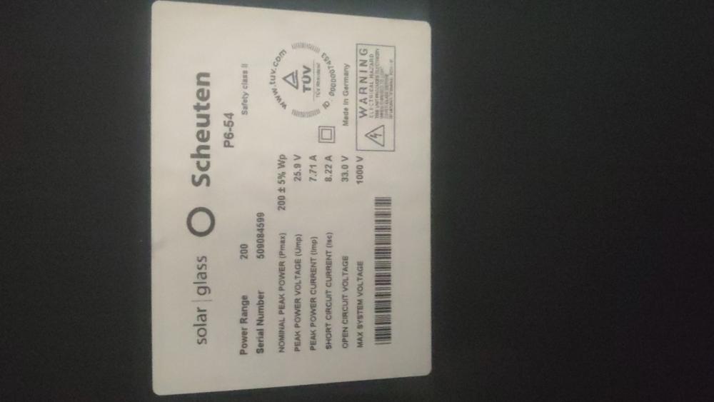

Re: Respuesta: convertir panel de 24v en 2 de 12v
hola buenas. Tengo un panel de 24v y 200w y quiero que saque 12 es para conectarlo a una bateria eco flow por lo que necesito que de como maximo 24v y el panel me esta dando 30voltios por lo cual decidi partir la pletinita y conectarlo en serie para que sacara 15 voltios y los 200 watios igualmente.
El problema es que solo funciona uno de los lados el otro lado no saca amperios solo los 15 voltios.
La historia esta en que el panel es de 54 celdas y no encuentro nada de info para hacer que funcione paso fotos de el panel y de la placa base que trae de conexion.Archivo adjunto 29791Archivo adjunto 29792Archivo adjunto 29793Archivo adjunto 29794Archivo adjunto 29790Archivo adjunto 29795
