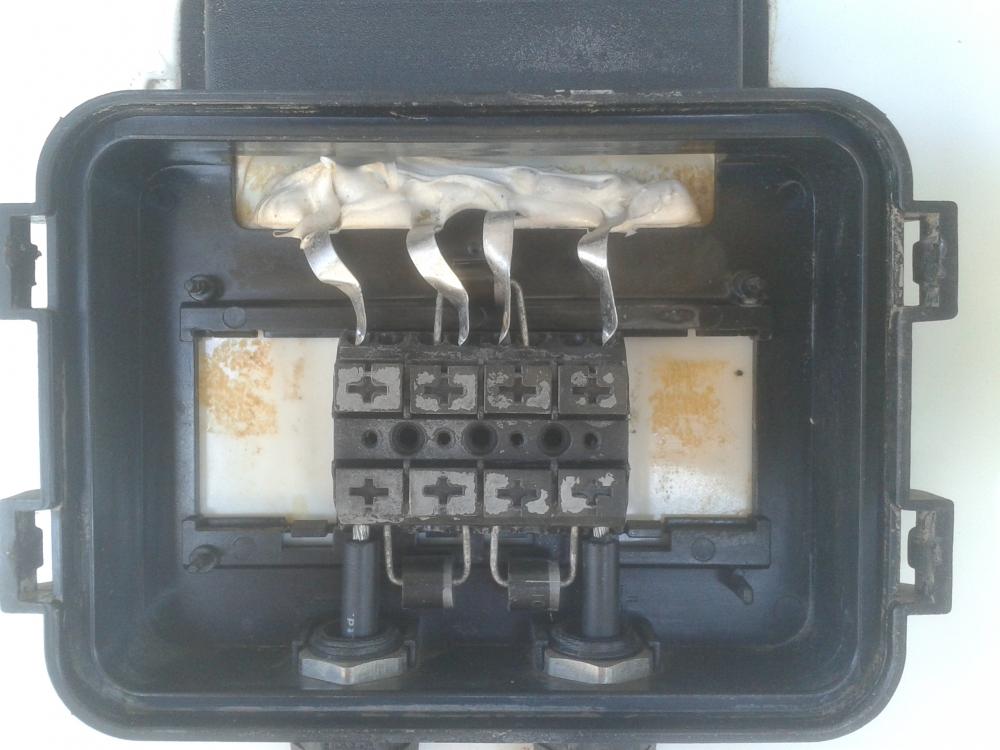

Hola amigos necesito que alguien me ayude con las conexiones de esta placa de 24v para ponerla a 12v ,ya me imagino que tendre que unir negativos sacando un negativo y los dos positivos sacando el positivo la duda que tengo es como debo poner los diodos para que la placa no se fastidie si me podeis esplicar un poco como debo ponerlos os lo agradeceria gracias os mando foto de la caja de la placa que esta a Archivo adjunto 738324v

Los paneles de 72 celulas no siempre estan divididos en dos grupos de 36. A veces son 3 grupos de 24 celulas y la cosa se complica.
Que tensiones lees en las diferentes convinaciones??

Bueno yo creo que si numeramos las conexiones que salen del panel de izquierda a derecha, tenemos e primero (por la izquierda) creo que es negativo y el segundo positivo, esto sería una serie de 36 células el tercero negativo y el cuarto porsitivo y sería la otra serie de 36 células, pero esto se puede comprobar muy fácilmente con el tester.
Una vez que tienes las dos series de 36 células bien identificadas, unes los dos positivos y los dos negativos y ya lo tienes a 12 V. ahora se duplica la intensidad que tenías antes y ya solo te falta colocar un diodo en serie con el positivo para que la corriente no retorne, lo que ocurre es que el diodo que coloques te tiene que poder aguantar la mayor intensidad que vas a tener ahora y eso tienes que comprobarlo.

Me temo que ese panel no se puede convertir en 12 v.
Lleva 3 serie de 24 células cada serie, y todo en serie. Las conexiones que deberías desconectar están hechas en la misma placa y no puedes acceder a ellas.
De izquierda a derecha:
- El 1º es el negativo de la 1ª serie.
- El 2º es el positivo de la 1ª serie y al mismo tiempo es negativo de la 2ª serie. Aquí está uno de los problemas, que es el mismo cable para las 2 series y no se pueden desconectar.
- El 3º es el positivo de la 2ª serie y el negativo de la 3ª serie. Aquí está el mismo problema que antes, la unión está en la misma placa.
- El 4º es el positivo de la 3ª serie.

Gracias por contestar a todos pero no entiendo lo que dices como puede ser un cable positivo y negativo al mismo tiempo , por favor esplicame que estoy pegado de esto, gracias
Gracias por contestar comprobare las salidas de la placa y la resultante para ver si es el doble aprosimadamente y comprobar si hay dos de 12v o tres como dice el amigo carlos y ya os cuento los resultados .
Re: convertir panel de 24v en 2 de 12v
Me temo que carlos6025 tiene razón, ya que hay 3 diodos "bypass" dentro de la caja...
Lo que puede ser el positivo y el negativo a la vez es porque es el positivo de una serie y el negativo de la otra; igual que cuando conectas dos módulos en serie, el polo positivo de un módulo es el negativo del otro, si no, no se suman las tensiones...
Con este dibujo lo entenderás.
Archivo adjunto 7385
Pero además, lo más importante es que, aun pudiendo deshacer las conexiones, tampoco te valdría, ya que cada serie saca 12 voltios (24 células), y eso es muy poco para cargar una batería correctamente.
