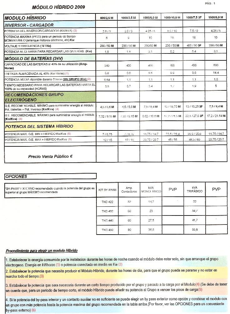

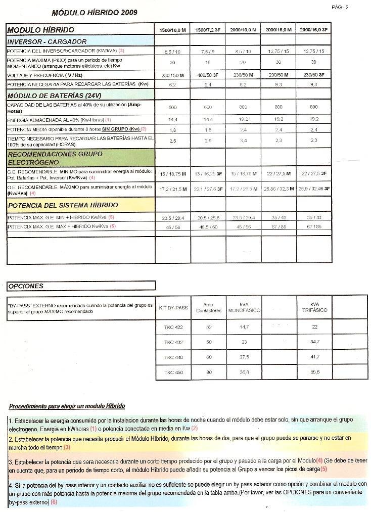

Aqui cuelgo la informacion tecnica que me han enviado(es orientativo, por lo visto es modulable). Fisicamente esta separado del generador son como 2 modulos. En uno va el generador(foto de la izquierda del anteior adjunto) con deposito de 500 o 1000 l de gasoil, y en otro el conjunto de baterias. regulador/inversor, cuadro electrico etc.
La informacion es del modulo "inversor". No creo que haya que tener los 2 conjuntos para hacerloc funcionar, si no que se podra poner cualquier generador que cumpla las caacteristicas requeridas.¿que os parece si echais un vistazo a http://www.solarweb.net/forosolar/fo...taria-que.html? Esto es bueno para TODOS.
