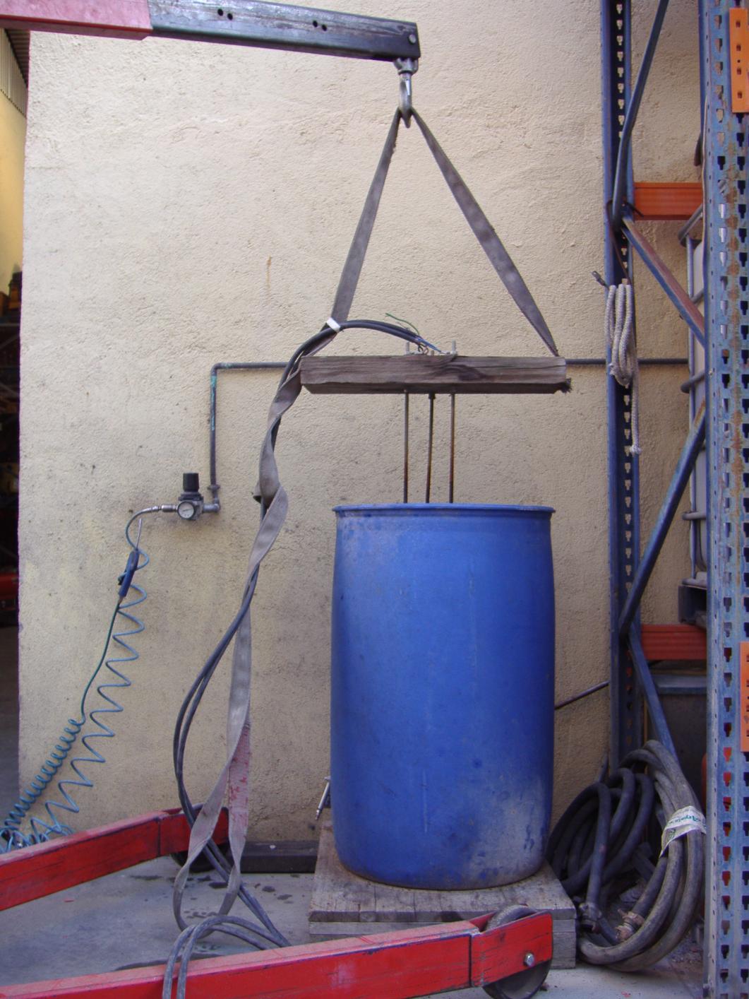

    Consejos que no dan las madres o como saber la potencia real de mi generador.
    He observado que en ciertas ocasiones hay problemas para conocer la potencia real que da un generador ahí va un pequeño experimento para saber esa lectura real.
    Material necesario
    • 1 generador (monofasico o trifasico)
    • Un recipiente abierto preferiblemente de plástico (50-100 litros)
    • 50 o 100 litros de h2o
    • Dependiendo de la potencia del generador cable del doble de sección de la potencia máxima que se supone tiene el generador.
    • 1 voltímetro amperímetro(mejor pinza amperimetrica)
    • 1 polea, pluma o sumiera
    • 2 o 3 (dependiendo si es monofasico o trifasico) barras de metal de 10 mm de diámetros 1 m de largo. Vale varilla roscada, cuchillas, varillas de tetracero etc. NO TUBOS.
    - 1 tablón o tablero de +- 30x30 cm y 2 o 3 cm mínimo de grosor. Tiene que ser aislante (madera, dm, etc.).
    - 1 cuerda 4 o 5 metros
    Material facultativo
    • 1 pack de 6 latas de cerveza (mejor fresquitas)
    • 1 plato de jamón (con panchitos también vale pero no es lo mismo)
    • 1 Kg de cloruro sódico (SÍ sal de toda la vida)
    Comienza el experimento
    1º Tras haber conseguido todo el material y para empezar con buen pie abrimos una lata de cerveza y nos la bebemos, por supuesto con su tapita de jamón.
    2ª Desenchufamos nuestro generador de la instalación fv, y la revisamos el nivel de aceite, el combustible, el filtro de aire, etc.
    3º Lo ponemos en marcha, lo dejamos 5 minutos arrancado, que aprovecharemos para abrir otra lata y otro poquito de jamón, para que caliente el motor y comprobamos con el tester el voltaje de salida de la maquina. Regulamos la tensión para que sea correcta (220 – 380 v). En caso de que no sepamos tendremos que esperar a que salga en próximos capítulos de CONSEJOS QUE NO DAN LAS MADRES como hacerlo. Se para la maquina.
    4º Cogemos las barras que insertaremos en el tablón en paralelo separadas unos 15 cm.. Por un lado del tablón sobresaldrá lo justo para enganchar los cables (2 o 3).
    5º como ya hemos avanzado abra que celebrarlo(cerveza y tapita)
    6º Al otro lado de los cables colocamos un enchufe que coincida con la salida principal del generador(para poder enchufarlo).
    7º Ahora debemos colgar el tablero con la cuerda de la polea o similar. Deben quedar las barras en verticales al suelo apuntando la parte mas larga hacia el mismo, quedando las puntas a la misma distancia del suelo. La polea es para poder subir y bajar el tablero con facilidad y precisión.
    8ª A ver si alguien lo adivina... pues sí otra cervecita y otra tapita.
    9º Cogemos el bidón, lo llenamos de h2o y lo colocamos debajo del tablero que estará colgando sin que las puntas de metal toquen el h2o.
    10º Ya tenemos preparado todo el tinglado y nos falta la parte empírica, como se nos ha hecho un poco tarde y se nos esta calentando la cerveza, mejor va ser apretárnosla con su pinchito e irnos a comer y echarnos la siesta, a ver si así se nos pasa la cogorza.
    11º Una vez llegado a este punto y con la mente despejada llegamos a la parte crucial. Ponemos el generador en marcha y dejamos que temple -+ 5 minutos (esta vez sin cerveza que esta parte es delicada).
    12º enchufamos nuestro tinglado al generador (sin que las partes metálicas toquen todavía el agua.)
    13º Bajamos lentamente con nuestra cuerda el tablero para que valla bajando las barras hasta introducirlo en el agua. Observaremos que el generador empieza a "quejarse"(le estamos haciendo trabajar).
    14º Podemos bajar la cuerda hasta que la tensión (V) comience a caer, lo que significara que le estamos haciendo trabajar mas de lo que puede. En ese momento tomamos las lecturas con el voltímetro +- 220 v y con la pinza amperimetrica y ... voila V X A=W (voltaje(V) por amperaje(A)=potencia (watios).
    15ª no conviene forzar nuestro generador durante mucho tiempo, por lo que hay que estar vivo para tomar las mediciones y tenerlo todo preparado.
    16º ¿Y la sal?¿Para que queremos la sal?. Veo que estáis atentos. En caso de que no podamos llevar a nuestro generador a máximo esfuerzo una vez introducidas las barras a tope, las sacaremos y la echaremos sal al agua, con lo que disparara el consumo.
    P.D. Muy importante: que no se nos caiga a tope las barras ya que podríamos "fundir" el alternador.
    Fuera de broma, la prueba es fiable y como referencia yo he llegado a agotar grupos trifasicos de 200 kvas en un bidón de 200 L(con sal), pero hay que tener mucho cuidado o nos puede salir cara la broma.
    ¿Alguna pregunta?

    Sencillamente generator, por que la sal es conductora y disminuye la resistencia del agua a ser atravesada por la electricidad, es decir, aumentas la carga por conductividad electrica, si la conducción puera perfecta, es decir la resistencia fuera cero, lo que hariamos seria un corcocircuito.

    No creo que le hiciera demasiada gracia pero como veras taverok tomo mis precauciones. El bidon esta maximo 3/4 partes lleno, esta sobre un palet de madera, y todo esto cuando lo usamos esta sobre un tramex(alcantarilla gigante -+ 15m2). Si se cae agua sale directamente al desague. A parte tengo preparado varios diferenciales para intercalarlos(segun la potencia del generador). En este "invento" no pruebo generadores de menos de 20 kvas y por ultimo lo usamos entre 2 personas. El que lo maneja y prueba lleva botas de agua, guantes, y el otro esta siempre pegado a la parada de la maquina y los diferenciales, por si hay cualquier percance, cosa que afortunadamente nunca ha ocurrido. Aqui pongo la foto para que la veas. NO VALE REIRSE. Si puedo mañana colgare el cuadro que utilizo para probar los monofasicos hasta +-10kvas.
    Miniaturas adjuntadas Miniaturas adjuntadas Consejos que no dan las madres o como saber la potencia real de mi generador.-p2170103.jpg

    Vaya tela , me recuerda a las barras de grafito de las nucleares.
    Mete dentro unas gambitas que se vayan haciendo para acompañar las tapitas.Se calienta mucho el aguita?
    Te iba a decir lo que Taverok, que si pones demasiada sal es como si tocasen metal directamente ,por eso de que las sales sueltan iones.

    DE verdad que sois una panda de exagerados. Calentarse se calienta(depende el tiempo que este), de hecho hay un sistema parecido para calentar h2o en obra, en plan arcaico. Respecto a los gases es probable que sean peor el de las baterias. Cuando probamos(que es al aire libre) no huele a cloro (huele mas una piscina). No sueles estar mas de 5 10 min(no es necesario). Tomando ciertas precauciones es muy seguro y fiable, de hecho solo hemos perdido a 2. Uno era demasiado joven para haberle cogido cariño, y el otro ya se iba a jubilar. JE, JE, JE.

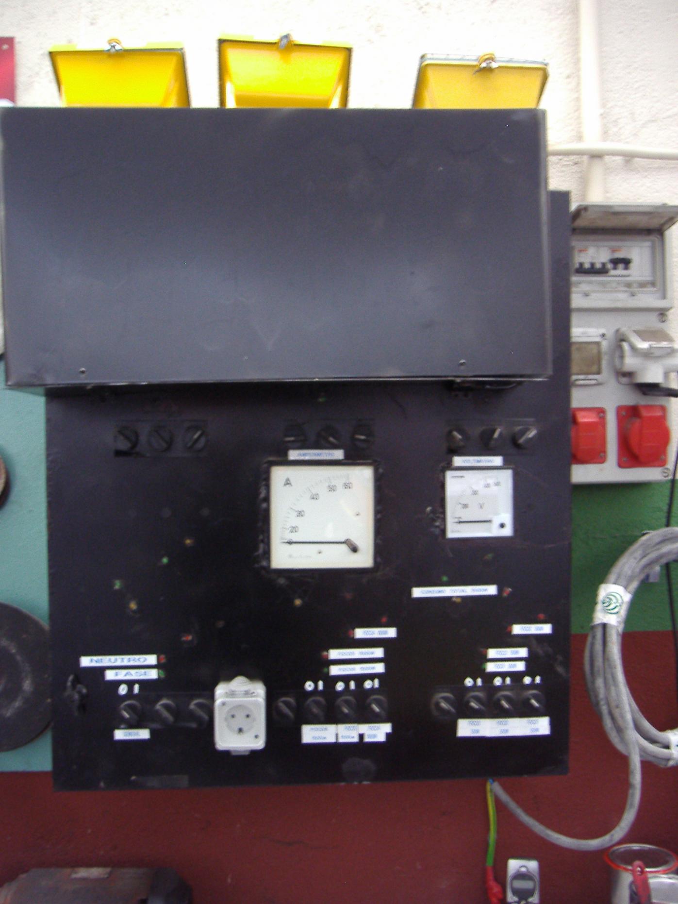

    perdon por la tardanza. Este es el cuadro que utilizo para probar grupos monofasicos hasta 8 - 10 kvas. Le monte una serie de focos halogenos (500-1000w) con interuptores independientes y eje un enchufe auxiliar para poder meter mas resistencia. Si a alquien le interesa le explico como hacerlo, pero creo que es poco practico si no te dedicas a ello.
    Miniaturas adjuntadas Miniaturas adjuntadas Consejos que no dan las madres o como saber la potencia real de mi generador.-p3050082.jpg
