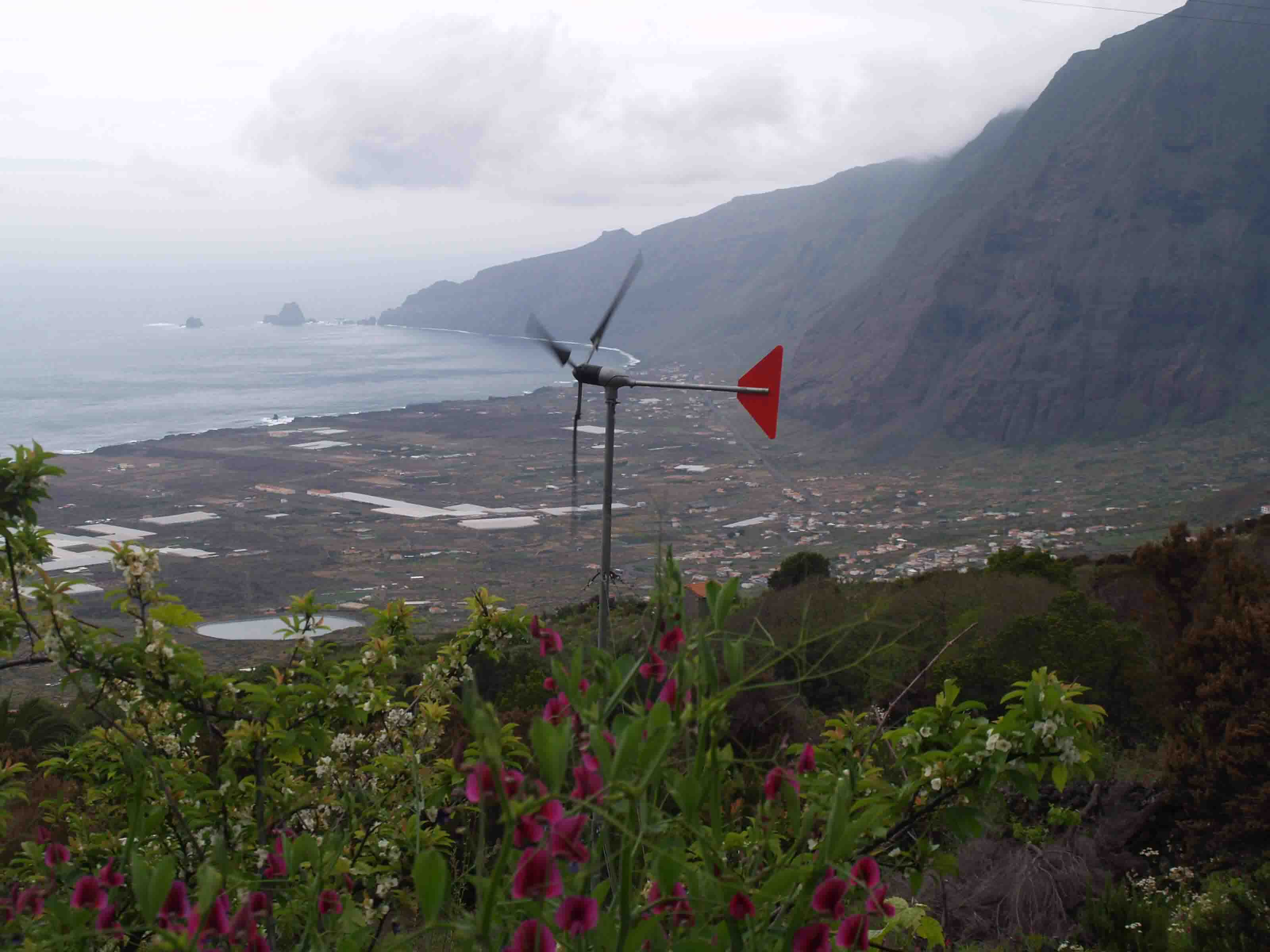

    Un aerogenerador Wisper en una vivivenda aislada

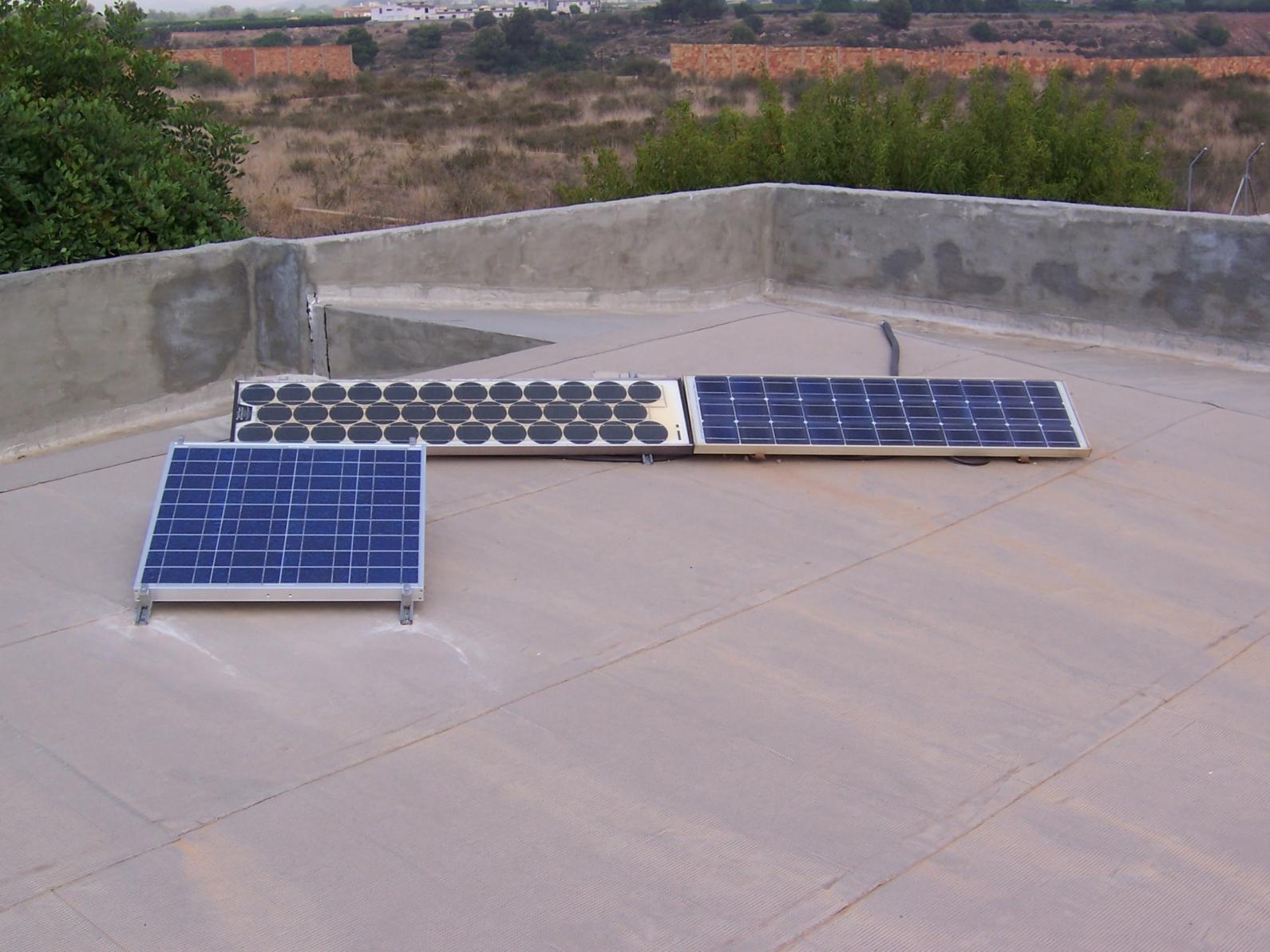

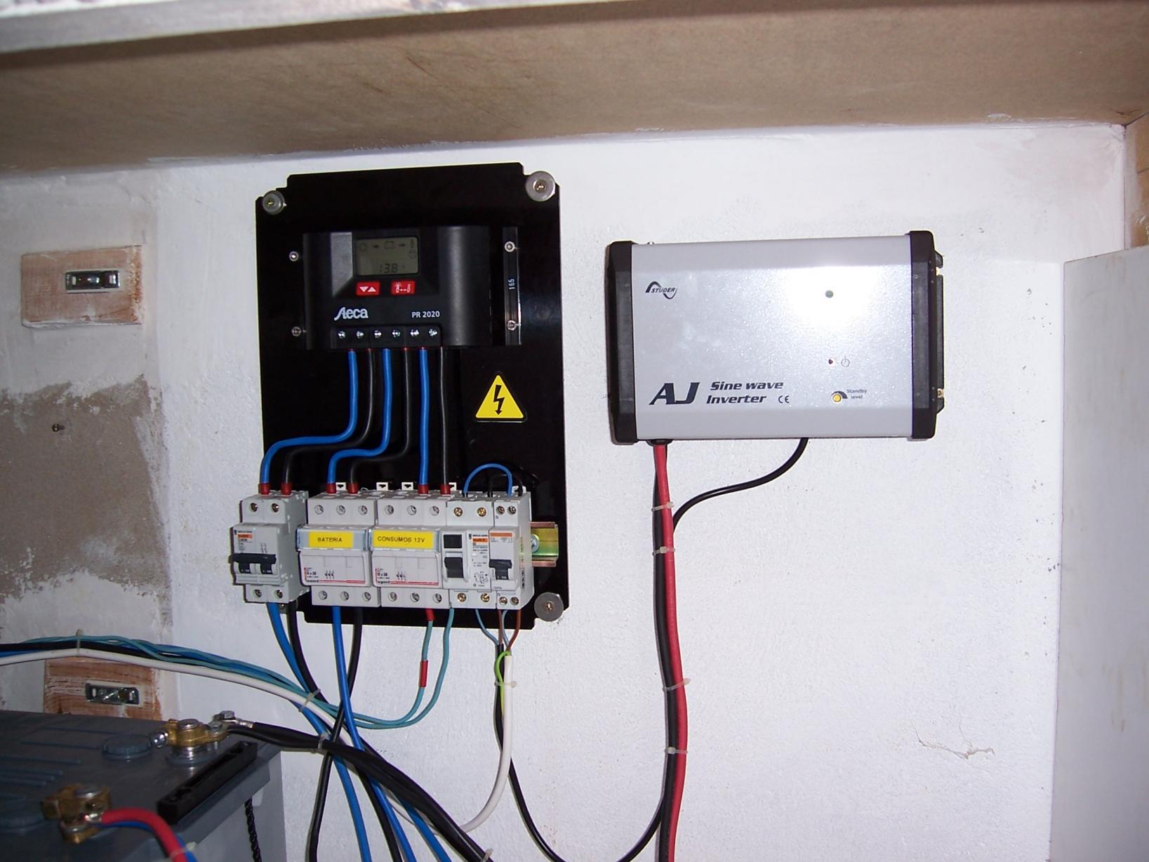

    Hola, coloco mi modesta instalación en una casa de fin de semana , llevamos el alumbrado a 12 V y luego algunos enchufes a parte con 220V para TV , y algun uso esporadico de algun aparatillo más, cargador movil, portatil etc.... enchufo incluso el taladro percutor y una radial pequeña. La nevera es a gas.
    Ya se que no es muy bueno mezclar paneles solares diferentes, pero ya estaban colocados unos , otros los coloque yo después, cada uno esta conectado con un diodo Schotty (por el tema de que al ser diferentes potencias unos se descarguen sobre los otros etc....) y de momento funciona todo perfecto hace ya 4 años, a máximo sol me bajan 7,5 amperios.
    Hay un panel que si que esta más cascado,, y apenas da 1,5 amperios.... pero ... funciona , dentro poco amplio y monto uno de 130 Wp.

    Xavifm seria interesante y ganarias mas, si pusieras un regulador por cada grupo de paneles.

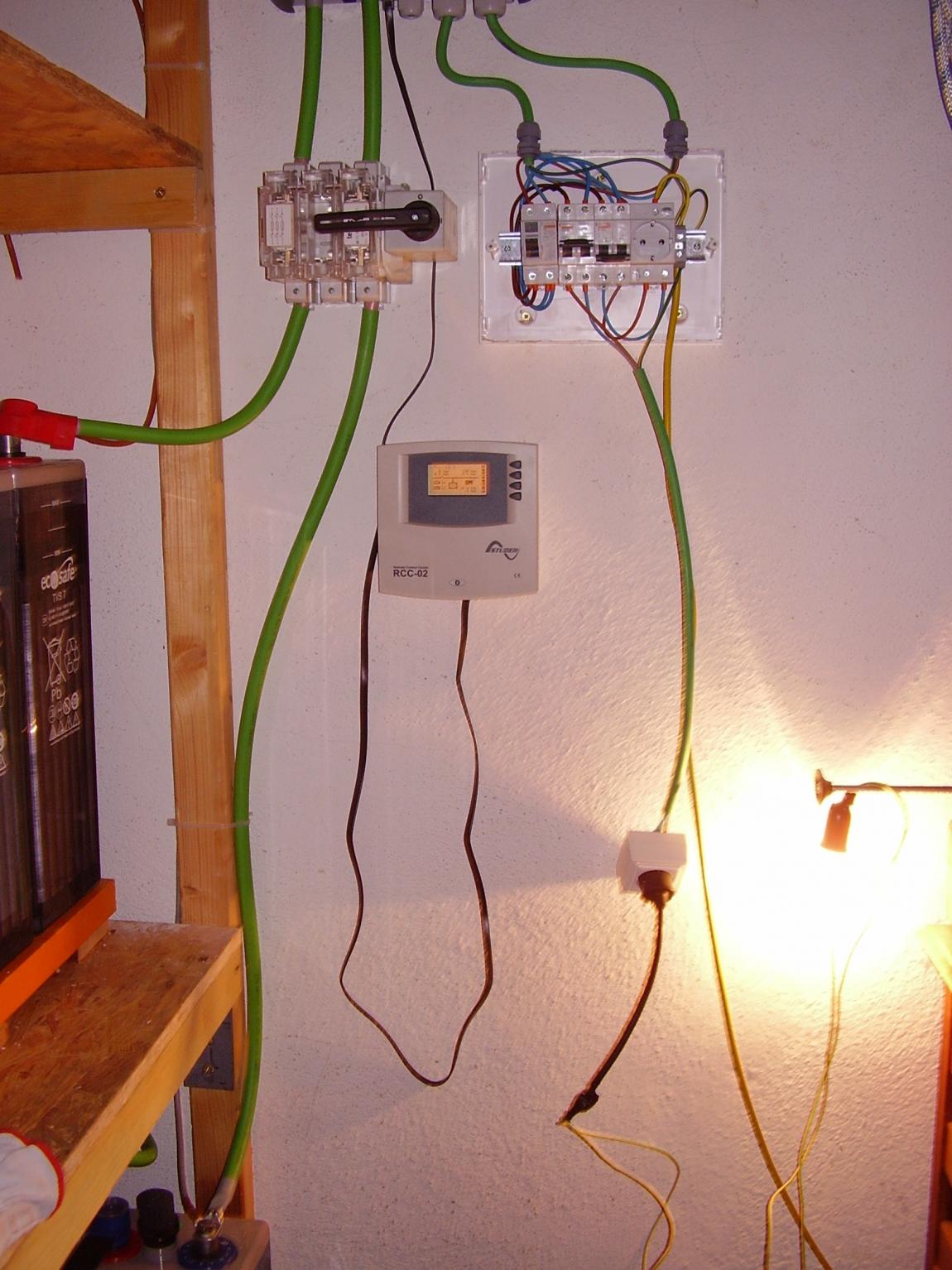

    Hola a todos,
    Me gustaría colgar una foto que más que buena o bonita, me dió una sensación de satisfacción increible.
    La podríamos llamar algo así como "la sensación de encender una bombilla" teniendo en cuanta que nunca ha llegado la red eléctrica a ese lugar.
    Aunque lo veais un poco "chapu", es la foto de las pruebas y por lo tanto falta cerrar el cuadro y canalizar los cables.
