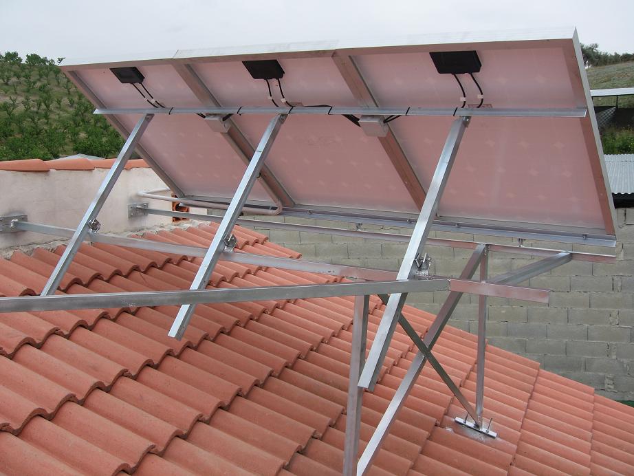

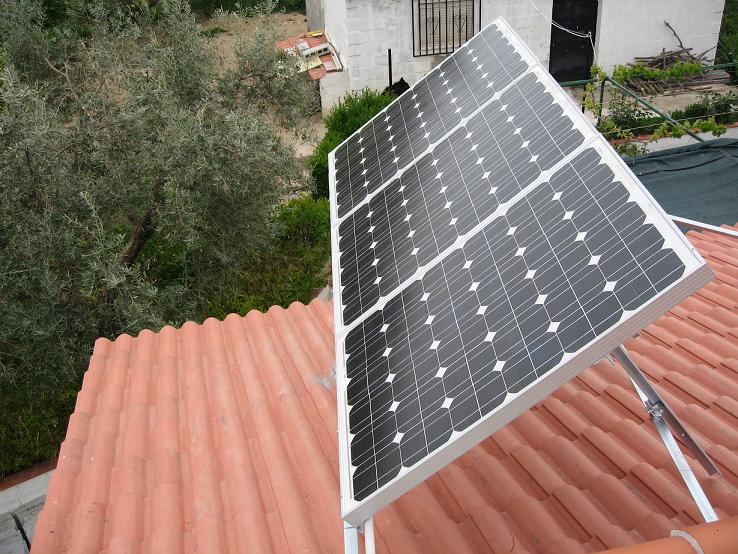

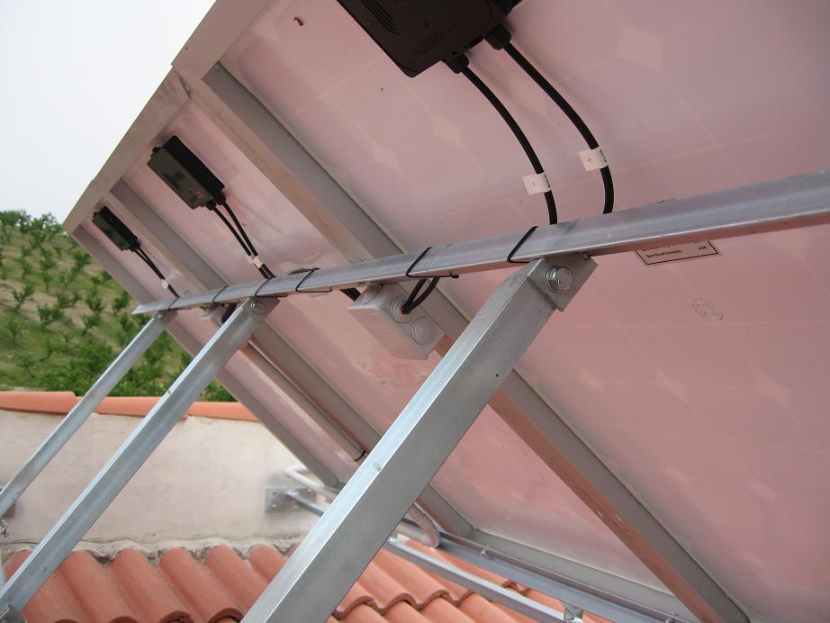

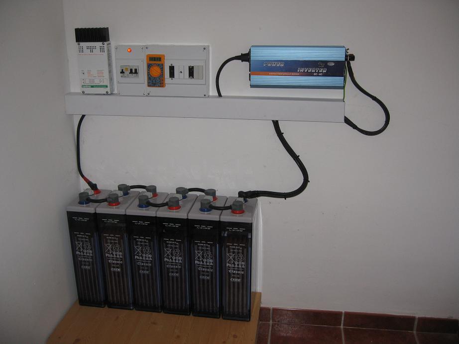

Esta es mi pequeña aportacion cuelgo estas fotos de mi primera instalacion, 3 paneles de 120w, regulador, 6 baterias 2v 550 ah e inversor 1500w, la estructur la he hecho regulable para invierno y verano, se puede orienta de 20 a 60 grados opinar que os parece para proximas intalaciones mejorar algo.

Respuesta: Fotografías instalaciones fotovoltaicas aisladas
Son bastante pequeñas para ver detalles, no veo como para opinar.
los subo de nuevo haber ahora si se ven mejor pinchando en la imagen.
La instalación esta bien, se la vé bien terminada sin el lio de cables que existen en otras instalaciones.
Actuando como abogado del diablo, lo que no me gusta es la estructura de soportación de los paneles, por dos motivos, uno de ellos es la estetica que presentará la vivienda al tener los paneles demasiado levantados sobre el tejado y no estar en linea con las tejas.
La segunda cuestión es que tal y como esta diseñada la estructura es muy vulnerable a los vientos, espero que la zona no sea de vientos fuertes, ya he visto que tine unos anclajes a la pared, pero aún así.
Por lo demás bien. ¿tiene fusible de protección el inversor? te lo pregunto porque no se aprecia muy bien en la foto.Última edición por Conchuo; 20/04/2009 a las 10:59
