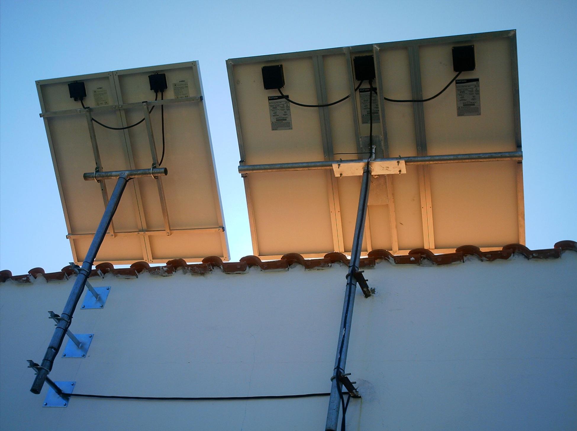

    Bueno a ver si puedo colgar algunas fotos.
    En esta os muestro un par de formas de fijar los modulos al mastil de pared, ideal para instalaciones pequeñas, como vereis siempre hago las conexiones dentro de la caja, (siempre que la caja sea desmontable claro) y siempre que puedo las sueldo con estaño de electrónica.

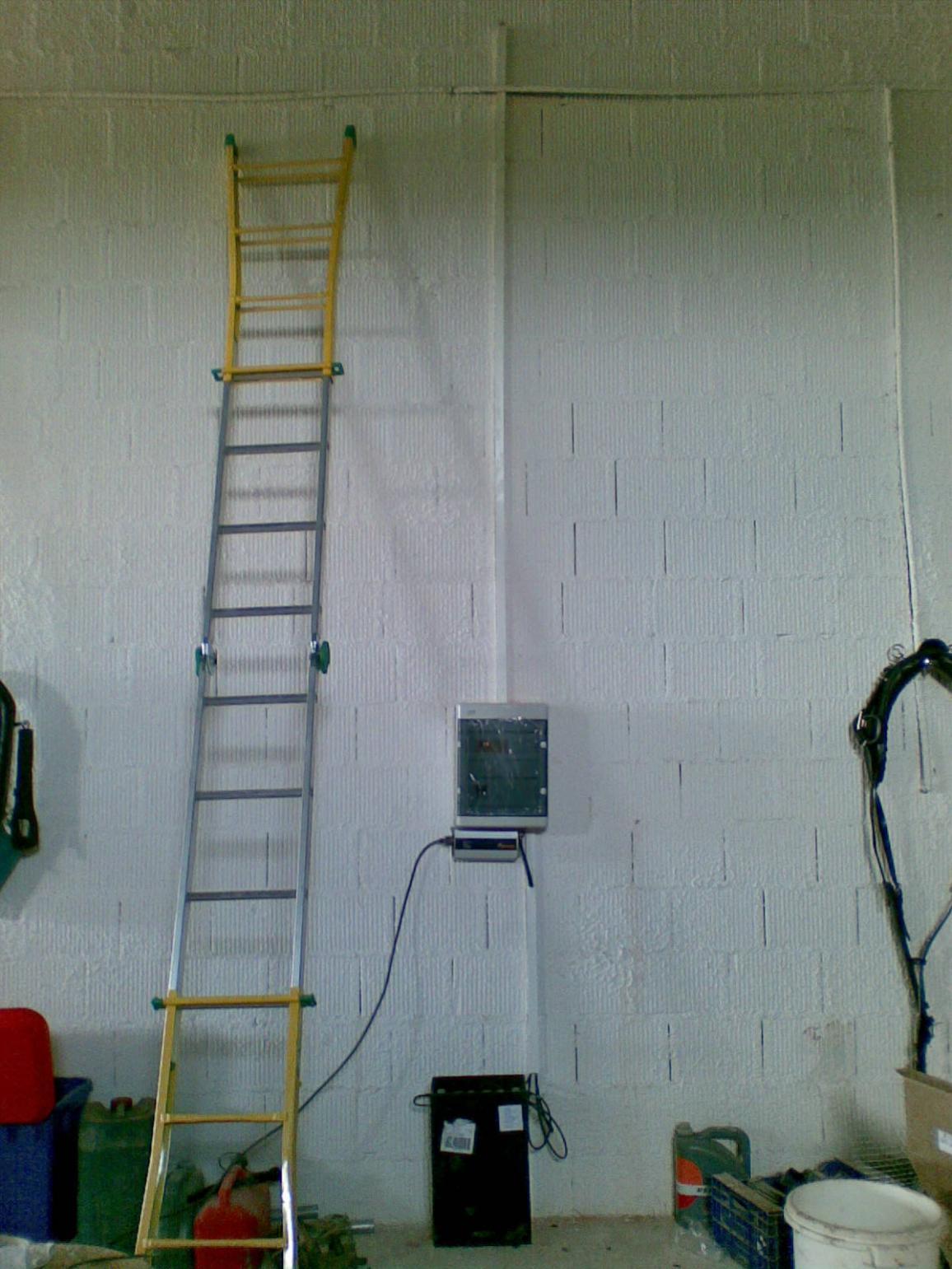

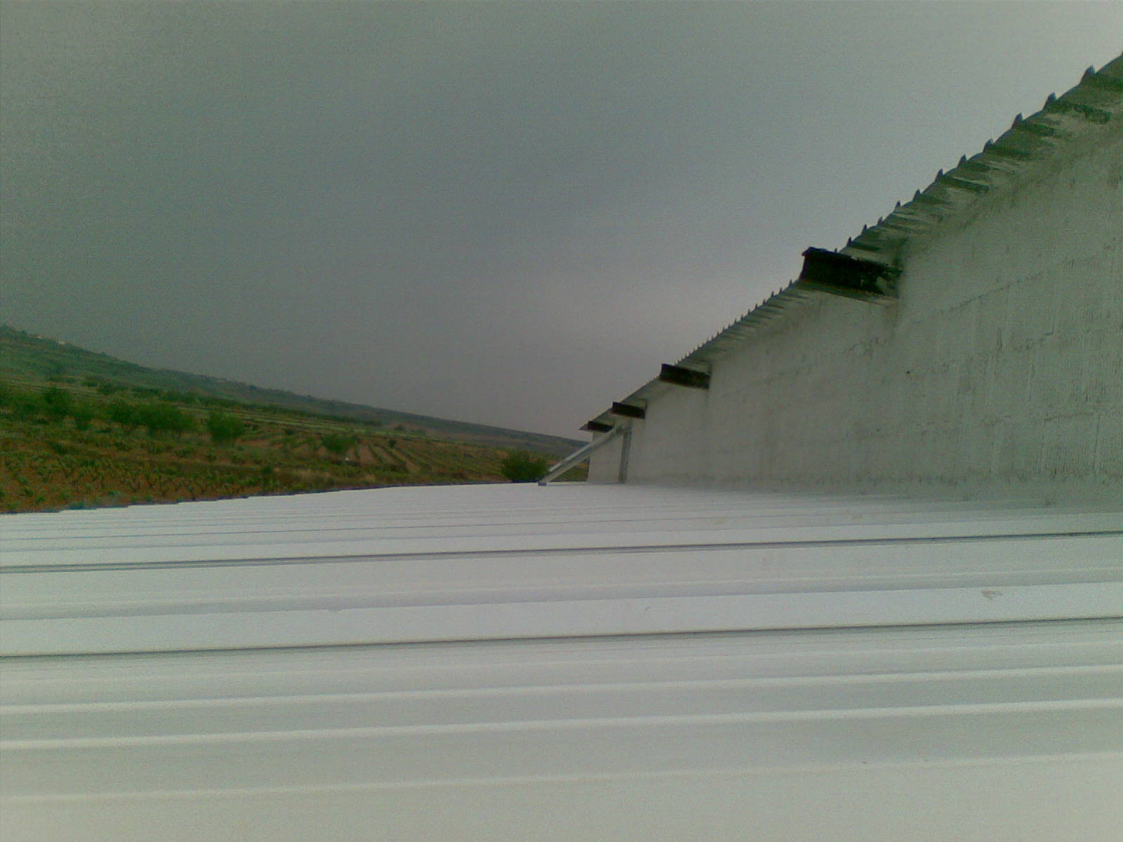

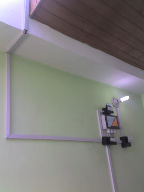

    Puedo aportar estas fotos de una cuadra, la que el dueño quiso iluminar con solar.
    Está encantado de la vida.
    El regulador está dentro del cuadro, conexiones con mc.
    Miniaturas adjuntadas Miniaturas adjuntadas Fotografías instalaciones fotovoltaicas aisladas-07052008-002-.jpg   Fotografías instalaciones fotovoltaicas aisladas-07052008-003-.jpg

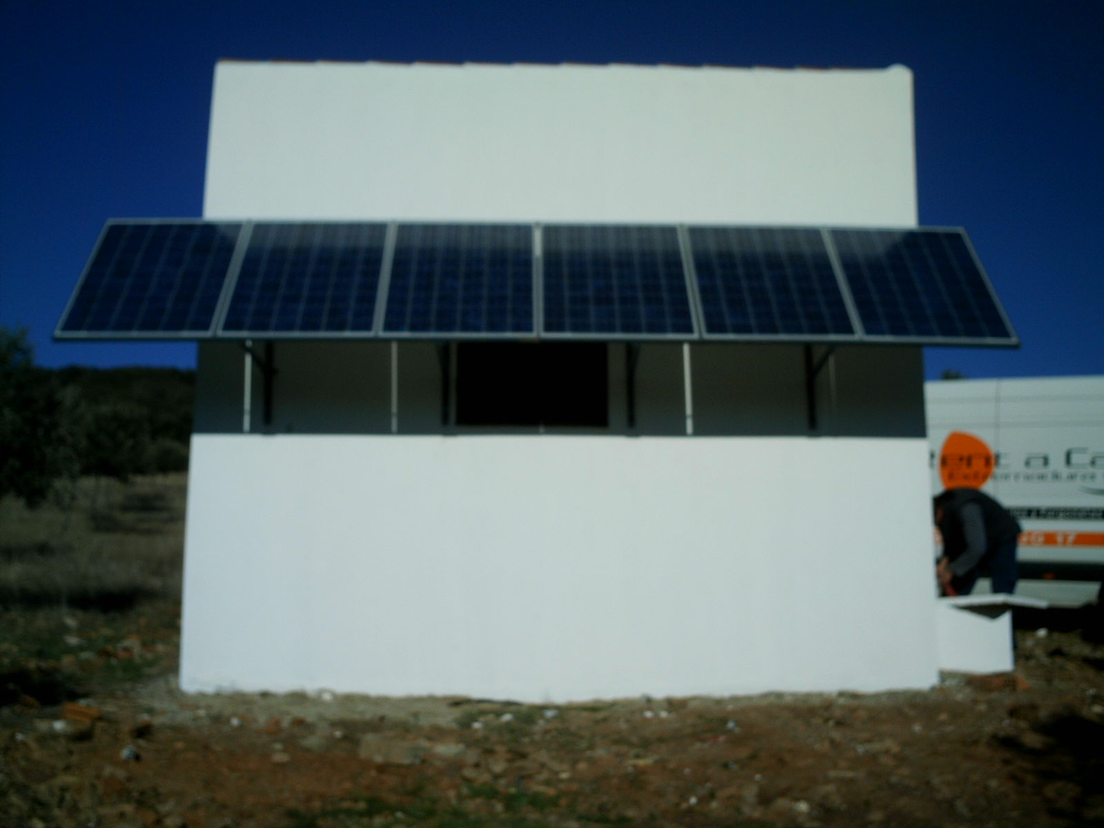

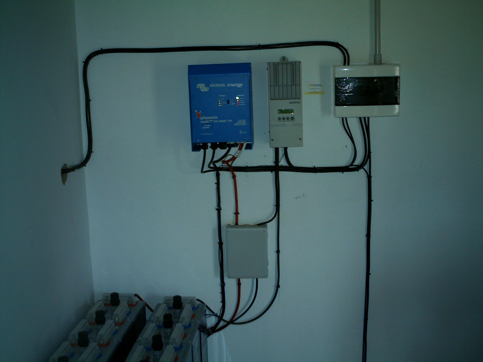

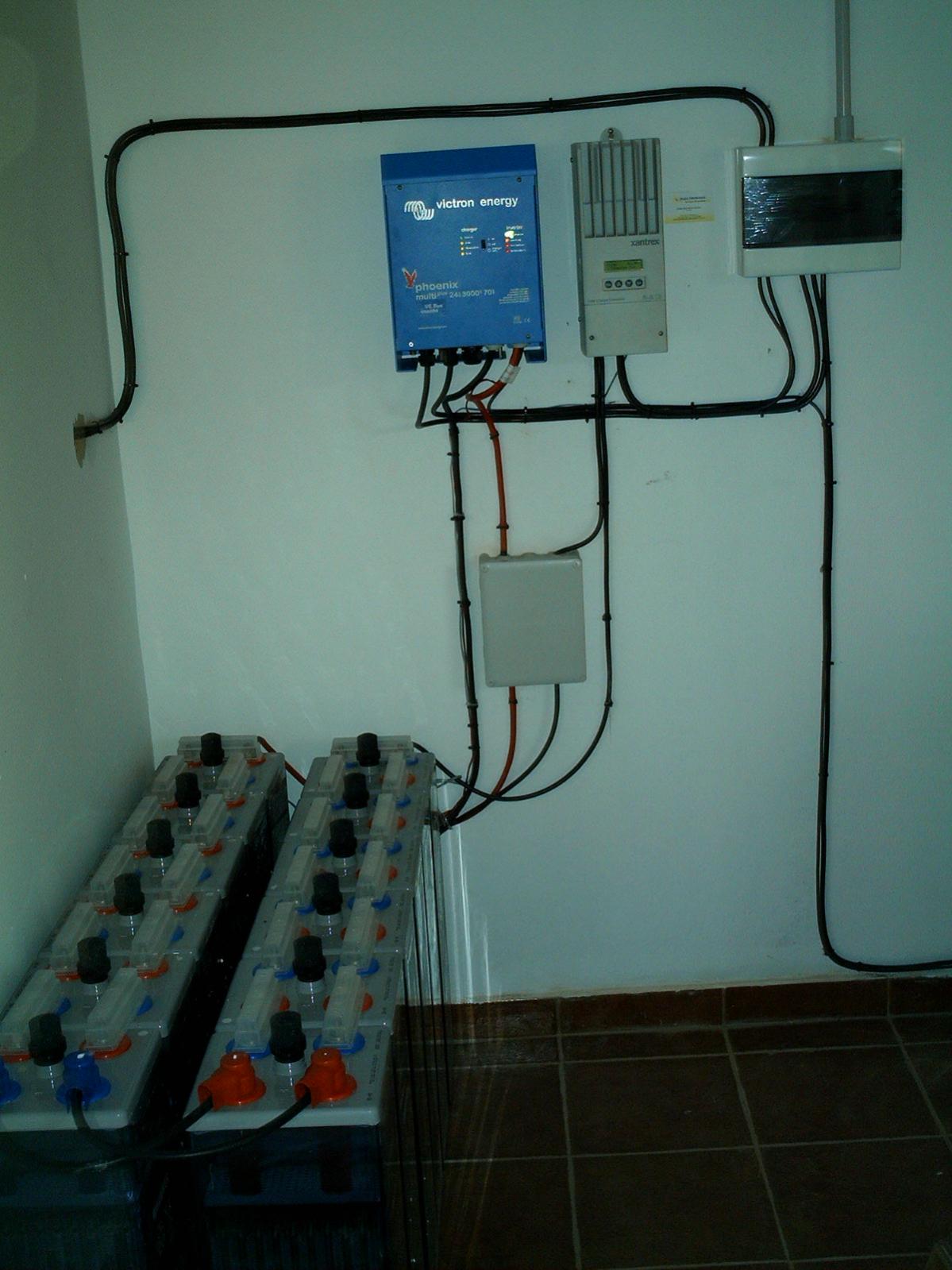

    Aporto otras tres fotografias de una instalación realizada en Plena Sierra de Zalamea de la Serena para vivienda Rural y puesto de caza. El inversor es 3000VA a 24v, las baterias de 1550amp C100 Hoppeker, el MPPT de Xantrex, placas de 200w a 24v Conergy, unidad de control dos ramas de paneles un termico por rama, protección de red con diferencial y magnetotermico, tambien un térmico de proteccion para una linea auxiliar de 12v para alumbrado de emergencia. En la caja blanca hay dos fusibles de cuchillo uno para el inversor de 150 amp y otro de 50 para el controlodaor MPPT. Tambien dispone de tierra
    y otro cable que se ve desde el inversor hasta abajo es el que arranca el grupò electrógeno auxiliar. Deciros que las placas van de tres en tres sumando tensión para obtener el maximo rendimiento del equipo en difusa.
    Miniaturas adjuntadas Miniaturas adjuntadas Fotografías instalaciones fotovoltaicas aisladas-imag0011.jpg   Fotografías instalaciones fotovoltaicas aisladas-imag0016.jpg

    Una pregunta Taverok,
    los 6 paneles en la fotografia van conectados en paralelo?
    me podes decir que es la caja blanca esta justo arriba de las baterias?
    se ve muy limpia y ordenada la instalacion.
    por ultimo queria preguntarte que pensas de la marca Solenersa?
    muchas gracias por el tiempo.

    Perdona que te vuelva a molestar pero es que como estoy aprendiendo el asunto por eso a veces no me cuadran las cosas.
    porque de la caja negra de cada panel sale solo un cable? es que las instalaciones que he visto hasta el momento salen dos cables el negativo y el positivo, por eso mi pregunta.
    gracias por la ayuda

    Los materiales de Solenersa, son buenos en general y tienen muy buena relacción precio calidad.
    Cada vaso de batería son 2 V. como se conectan en serie, en este caso 6 * 2 = 12 Voltios
    En general todas las marcas que se venden en la actualidad son buenas, es importante asegurarte el servio postventa.

    Fortunoc:
    Los seis paneles van de tres en tres, es decir 3 en serie que nos daria una tension teorica de 72v, (en el mppt tan tensión que entra es la maxima del panel y serian unos 92v) y despues en paralelo, dentro de la caja de proteccion lleva dos termicos de 15 amp donde conecta cada tres paneles y a la salida hago una conexion con hilo rigido entre ampos para hacer la conexion en paralelo, despues ovbiamente a la entrada del MPPT. La caja blanca que se ve encima de las baterias es una caja donde instalo atornillando dos fusibles de cuchillo de las intensidades necesarias, es decir del positivo de la bateria al positivo de salida del MPPT un fusible un poquito inferior a la intensidad maxima de carga, que es el que trae de la casa, para que en caso de algun accidente fortuito salte el de la caja que es mas facil de manipular por el usuario. Pongo otro de la intensidad un poquito inferior a la que consumiria el inversor a su maxima potencia punta así en caso de abuso saltaria y protegeria el inversor.
    Mas o menos suel hacerlo así. Siempre estaño los cables incluso dentro de los termicos, la esperiencia me ha enseñado lo que ocurre con un perno mal apretado...

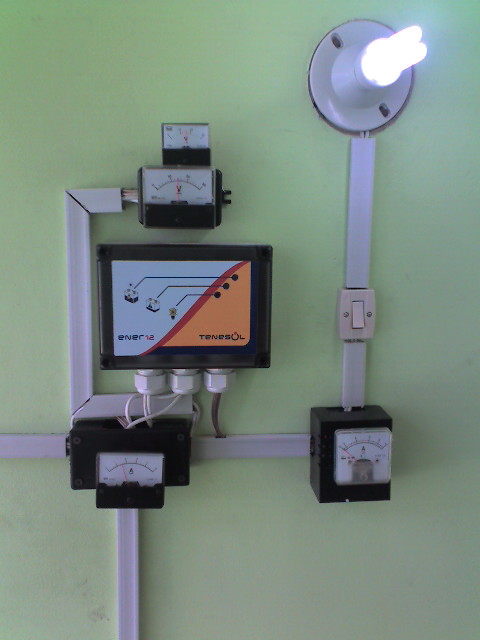

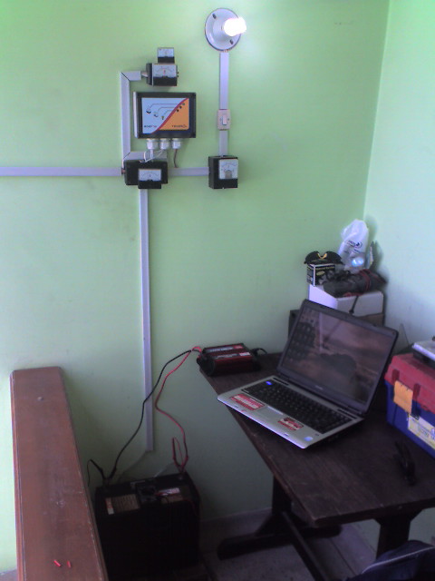

    Hola a todos tengo un sistema pequeño de energia solar envio al gunas fotos!!!

    Gracias Taverok por la explicacion,
    pero porque usas una tension tan alta siendo una instalacion pequeña? es mejor siempre trabajar a tensiones mas altas que 12V y 24V?
    gracias,
