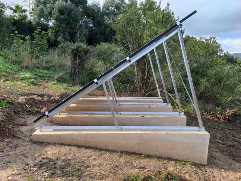

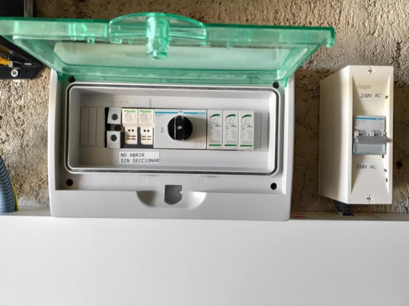

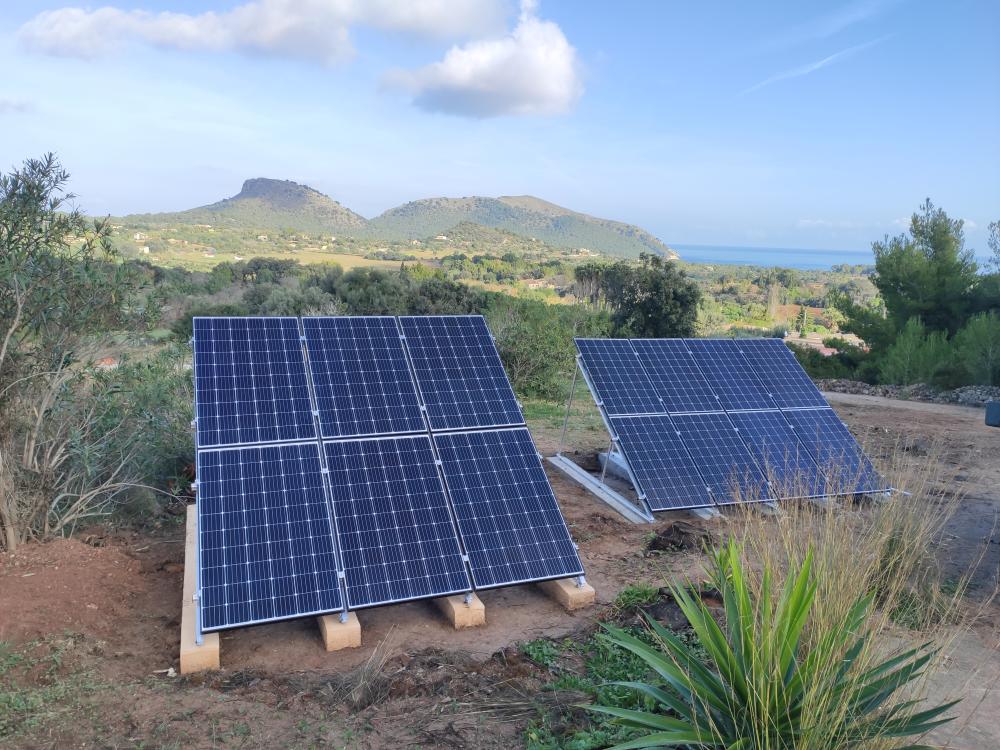

Buenos días,
adjunto algunas fotos de una instalación que hice recientemente en Mallorca.
Inversor STUDER XTH6000-48
Regulador STUDER VS-70
14 PANELES PEIMAR SG315M 315Wp 60 CELDAS
2 SOPORTES 35º ALUMERO
BATERÍA BYD 4KW 48V LITIO
Como había 85 metros entre el campo fotovoltaico y el regulador opté por el VS70 que soporta una tensión de entrada de 600V y así pude hacerlo en un solo string, de esta manera permitía una sección mucho menor. Todos los paneles están en serie.
Nota: La instalación de fontanería que se ve a la derecha esta inutilizada, sino hubiera buscado otro sitio aunque no había mucho.

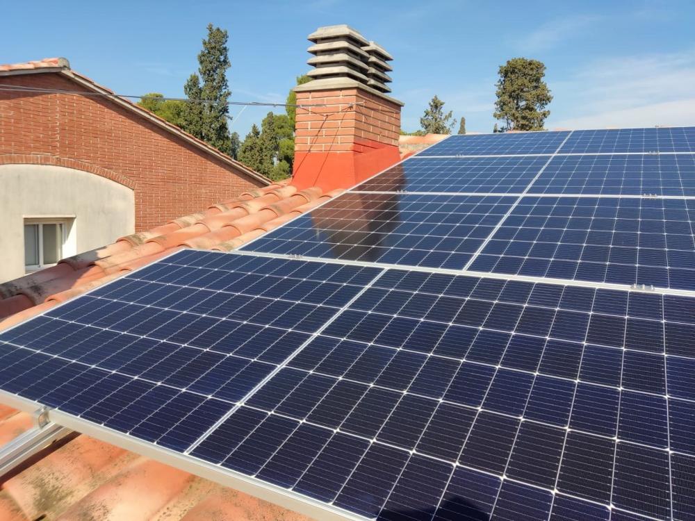

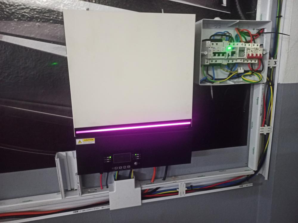

Bueno pues me pongo algunas fotos de la mia, con vuestro permiso y sabiendo que por aqui hay autenticas brutalidades, estoy contento, me falta terminar la colocacion del inversor y baterias y arriba terminar de organizar cableado
tengo 16 placas 450w
inversor 7200 voltronic
2 pylon 3600w
