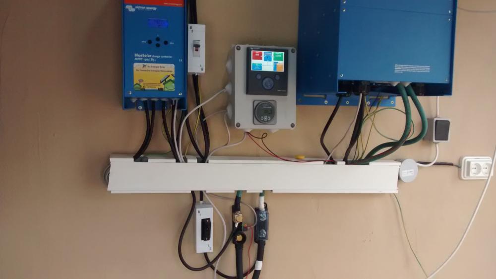

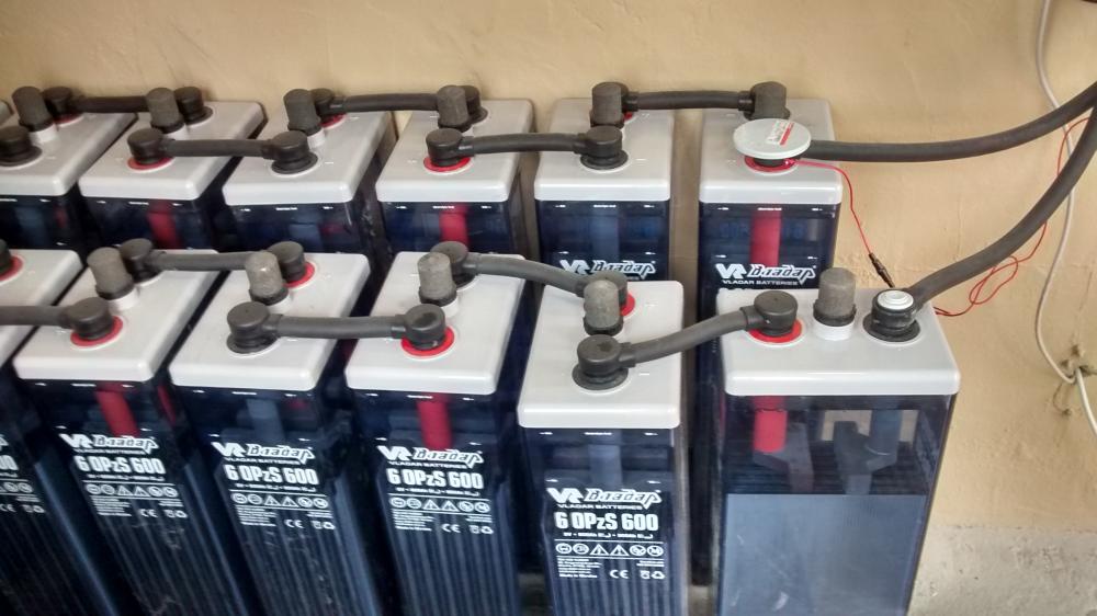

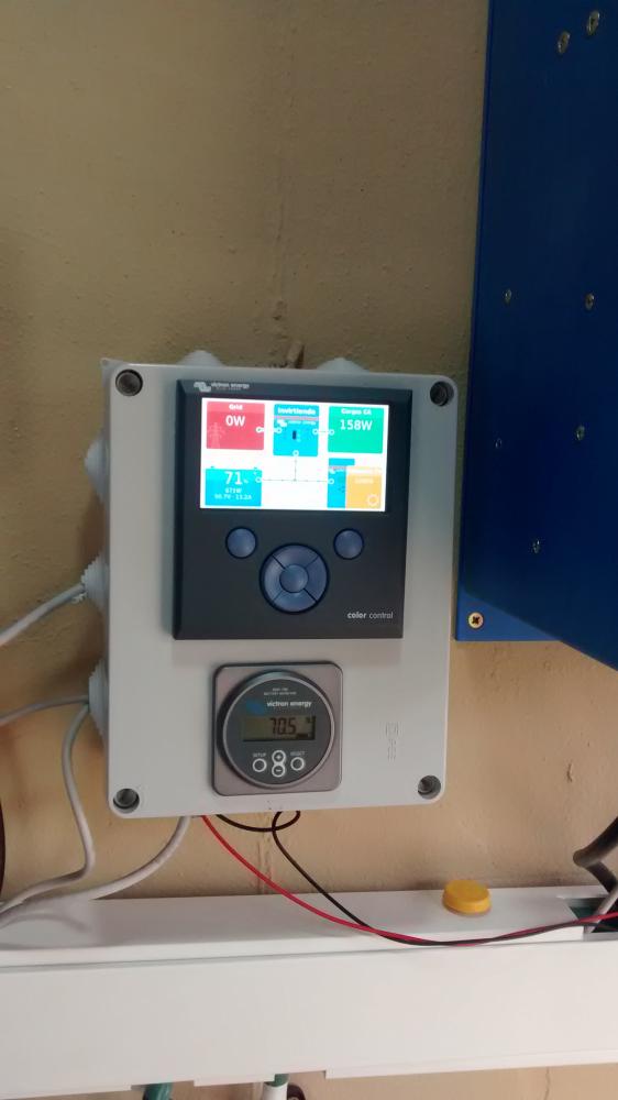

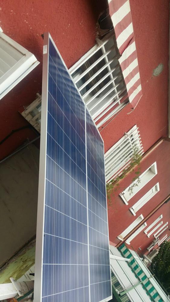

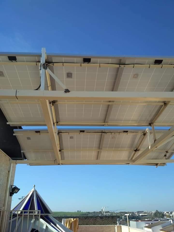

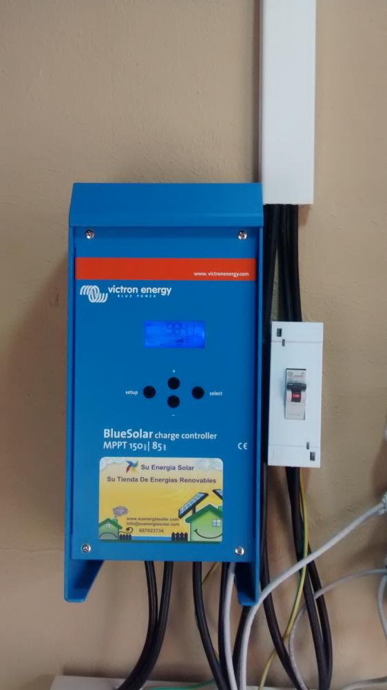

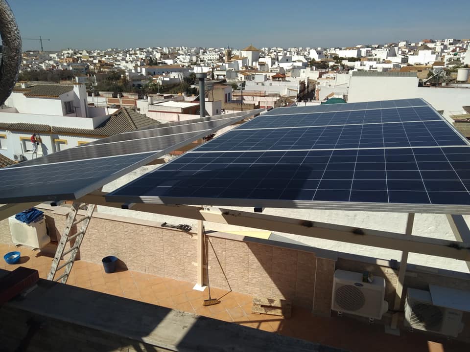

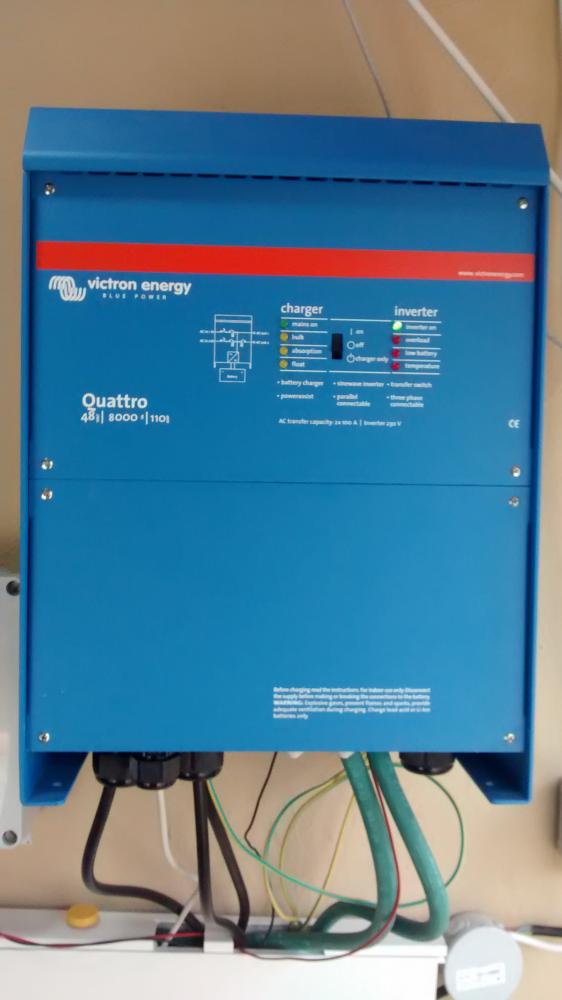

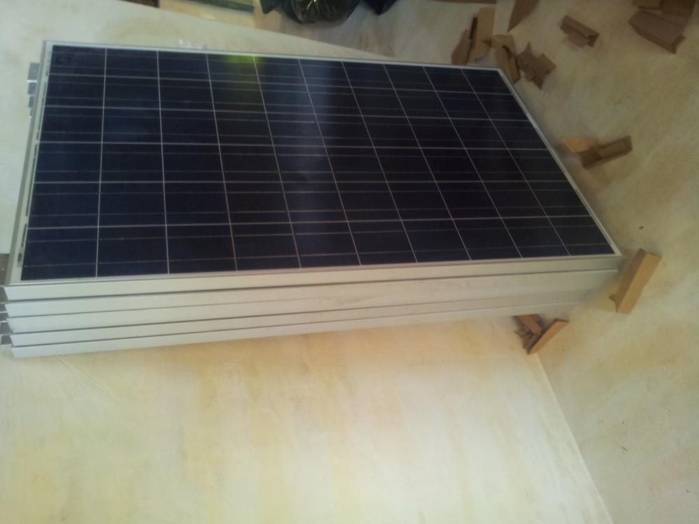

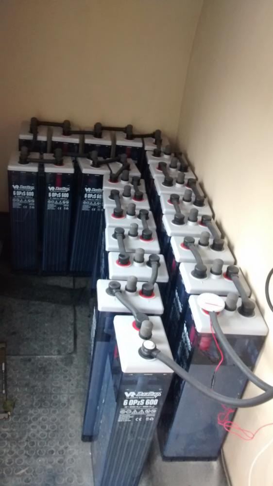

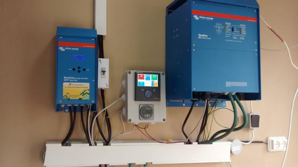

bueno esta es mi instalacion de aislada, llevo ya dos meses con ella y estoy super contento con ellaArchivo adjunto 13885Archivo adjunto 13886Archivo adjunto 13887Archivo adjunto 13888Archivo adjunto 13889Archivo adjunto 13890Archivo adjunto 13891Archivo adjunto 13892Archivo adjunto 13893
Enhorabuena, tiene buena pinta, de cuantos amperios son esos vasos?, cuantos wp de panel tienes? de que potencia son? Perdona, pero es que domos muy cotillas aqui.
Una instalación a primera vista que tiene muy buena pinta. Imagino las horas pensando y desarrollando el proyecto. Una cosa: junto al cargador se ve un automático y otra cosa parecida debajo de este ¿Qué es cada uno?
Saludos y que la disfrutes.
Muchas gracias la verdad es que hasta ahora no me puedo quejar, las baterias son de 600 amperios en c10, los paneles son de 155w en total 4kw en placas, los paneles son independientes, si te fijas tiene una linea en medio y es por el tema de sombras, si le da la sombra en alguna de las dos partes la otra sigue dado 75w, eso hace que en dias nublados tenga entre 700 y 900w incluso los dias lluviosos me da para el consumo minimo que son unos 400w, en cuanto a los fusibles, uno es para cortar las placas y el otro para cortar las baterias.

Muy buena la instalación, eses vasos llenos bricaman!
Lo que mas llama la atención es la pantalla de control que supongo que sera todo de Victron? Se llama Color control, efectivamente muy colorido. Yo tengo que contentarme con el LCD monocromático.

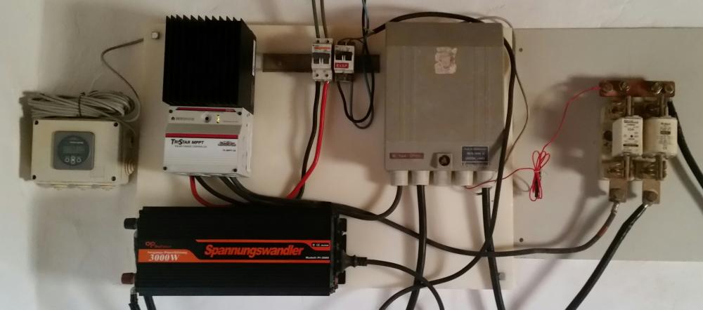

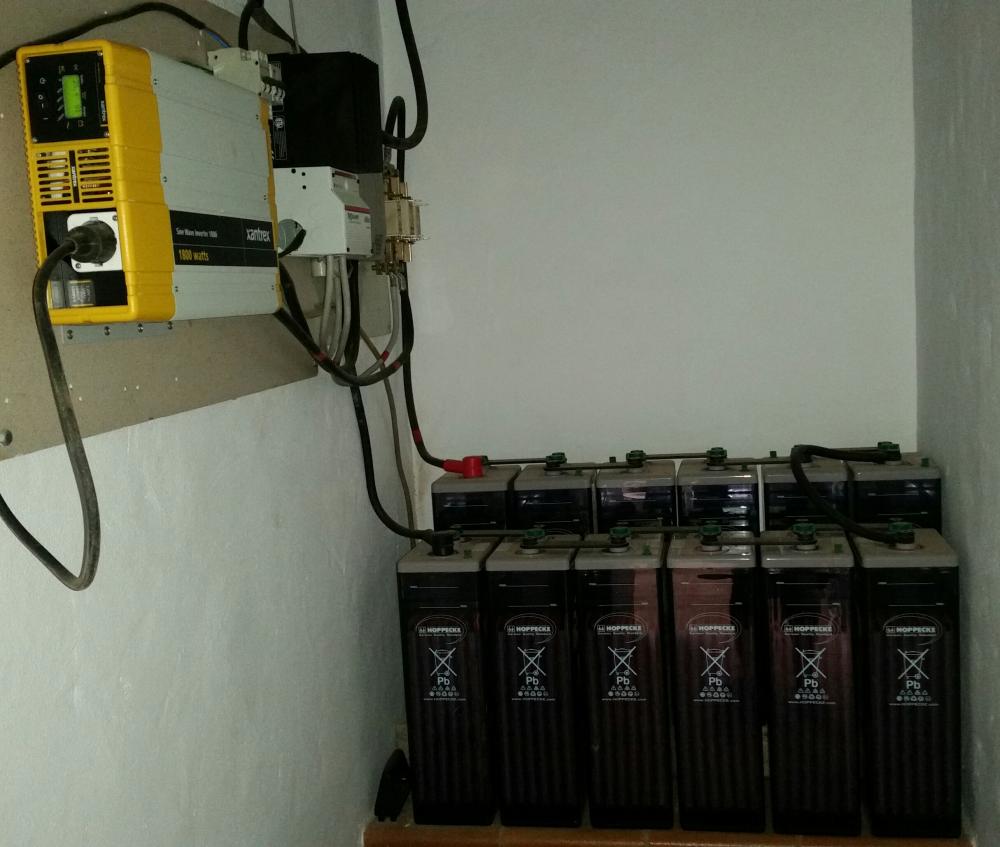

Hola ..Buenas tardes. . Aquí os dejo unas fotos de mis instalaciones solares aisladas .
Disculpa tengo un buen lio con el tema de subir las fotos
Esta sería una ...
Las baterías son unas Rolls 460 ah de 6v 24v
Archivo adjunto 15183
Y esta la otra ..
Archivo adjunto 15184
Debímos colocar mejor los aparatos , para poder mejorar la distribución del cableado , pero bueno al menos hace su función .

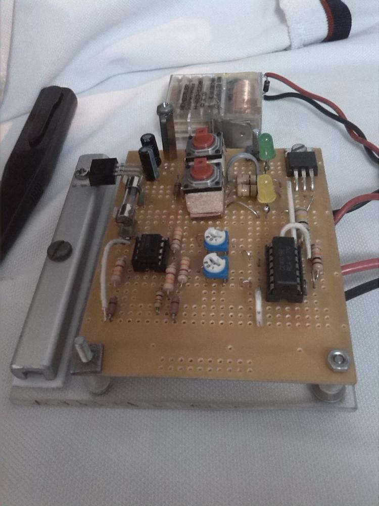

hola saludos a todos en el foro. me gustaria mostrarles con fotos .como inicie hace 4 años en este fascinante mundo de las energias alternativas. tengo un pequeño sistema para emergencia. el controlador lo fabrique hace 3 años y aun esta trabajando ya hay varias modificaciones y mejoras al mismo.Archivo adjunto 17163 espero se puedan ver las imagenes..soy nuevo en el foro..

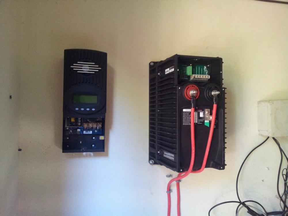

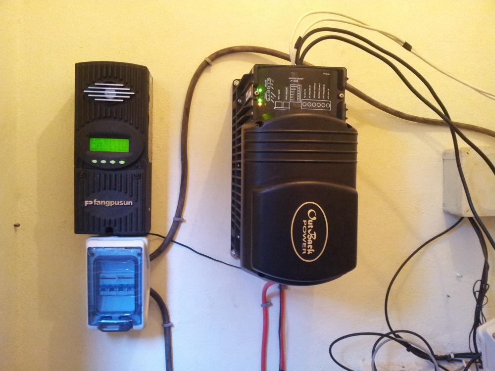

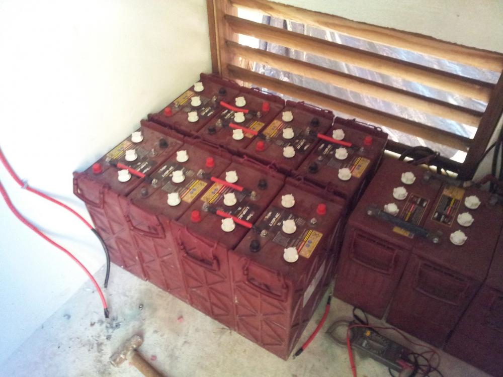

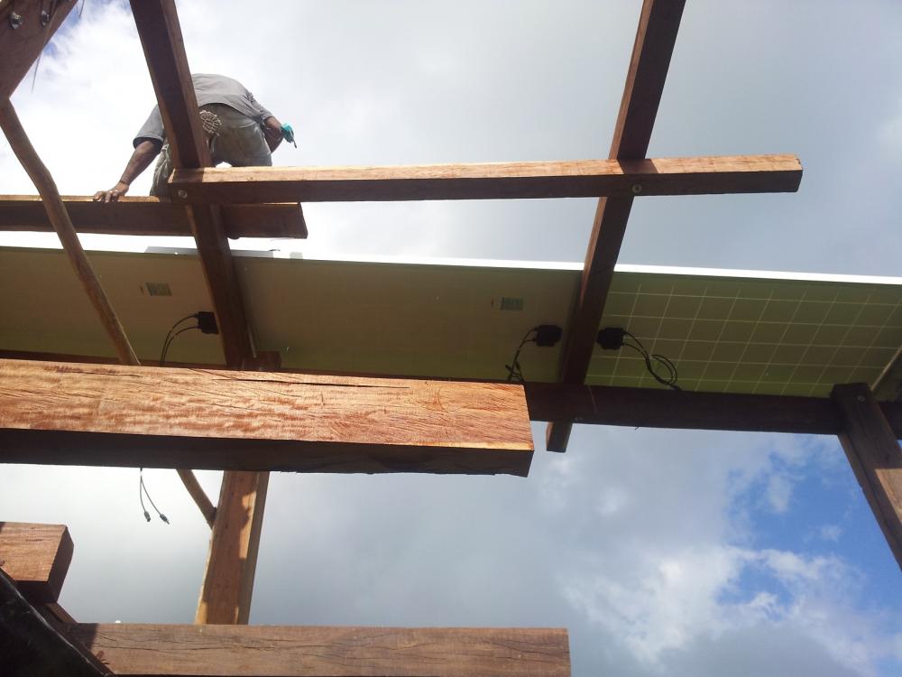

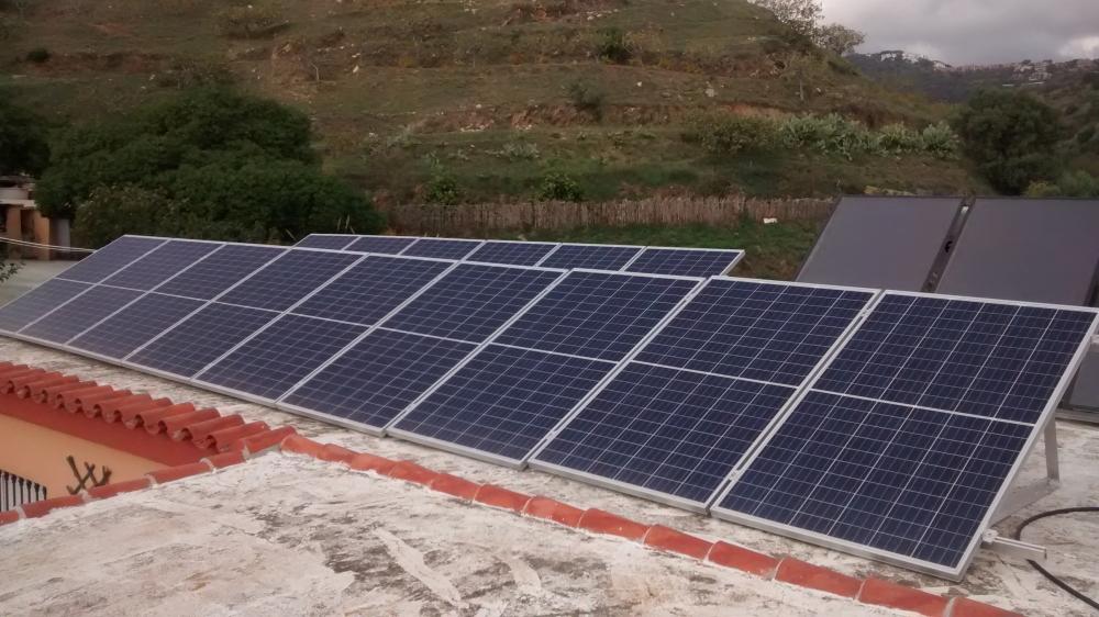

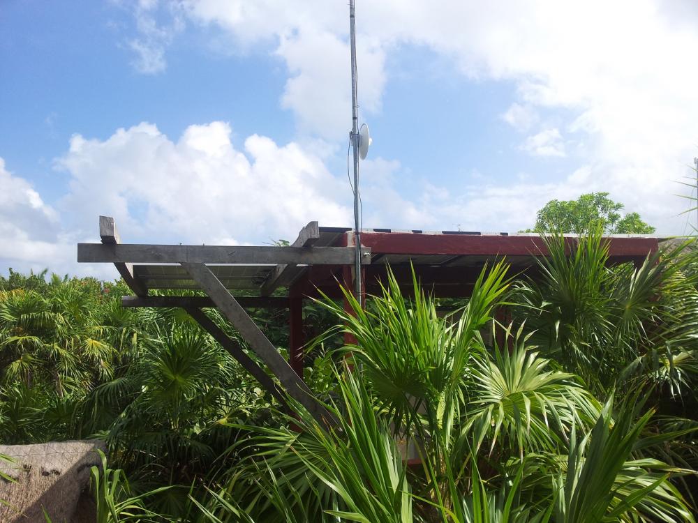

Algunas instalaciones Solares que he instalado en Mexico (Riviera Maya) de forma particular
Sistema con 9 paneles de 270wp 1 FM 60A 1 Outback 48v 3600w 48v 370Ah de baterias Trojan
Archivo adjunto 17968Archivo adjunto 17969Archivo adjunto 17970
Archivo adjunto 17971Archivo adjunto 17972Archivo adjunto 17973

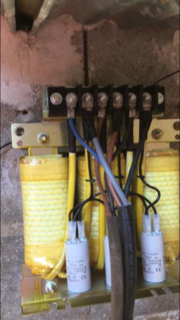

Buenas tardes Foreros , Detalle de filtro nuevo en una instalación de nueva construcción , como la veis?
se puede poner la empresa montadora?

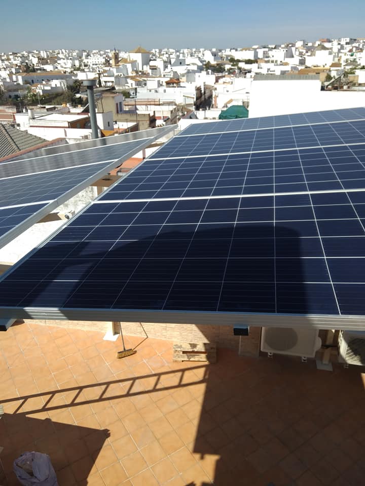

Yo tengo una instalacion en el barrrio de la concepcion muy basica . " 2 placas de 300w y unas baterias de 24v y 420 de capacidad y un conversor.
Con esto tan sencillo. El material de segudamano (menos el inversor que fue nuevo) me costo 1500€. Con este equipo los dias que no estan nublados tengo para el 90 por ciento del consumo de mi casa. Esta instalacion que hemos montado (un amigo y yo) creo que lo tendriamos que hacer todos los que tengamos tejado o terraza disponible.
CarmeloArchivo adjunto 19281Archivo adjunto 19282

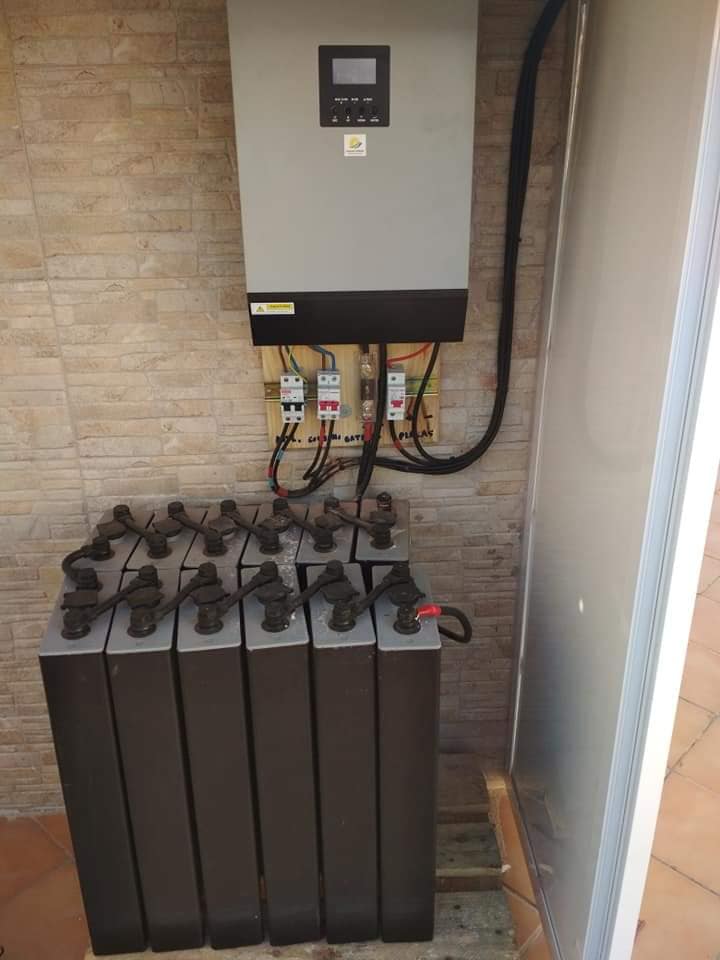

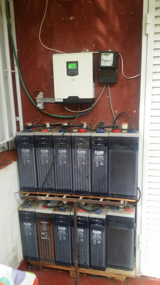

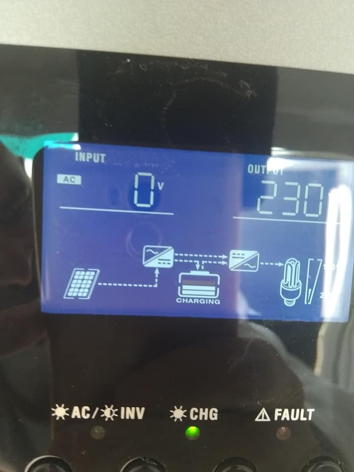

Unas fotitos de mi nueva instalacion [emoji16]
Faltan los paneles, que aun los tengo por el suelo a la espera del proyecto del arquitecto.https://uploads.tapatalk-cdn.com/201...e8d980c21c.jpghttps://uploads.tapatalk-cdn.com/201...f4dca1ba88.jpg
Enviat des del meu MI 8 SE usant Tapatalk
Muy interesante, veo en las fotos que lleva baterías cpzs, ¿no es así?. El inversor parece un Voltronic. ¿qué tal te funciona el mismo?. Un saludo.
Correcto las baterias son CPZS750 y el inversor es de la marca Easun aunque realmente tengo entendido que el fabricante es Voltronic, montado a finales de Marzo de este año y de momento va todo sin problemas, lo unico que me esta costando trabajo es conectar el wifi. Un saludo
Si quieres que te dure ese inversor quitalo de ahí ya, los gases de la batería afectan a la electrónica de los inversores.
