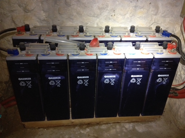

Hola a todos aqui os dejo mi pequeña aportacion
Archivo adjunto 10582
Archivo adjunto 10583

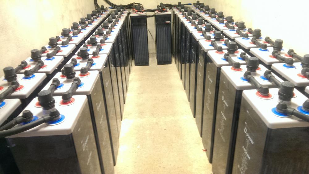

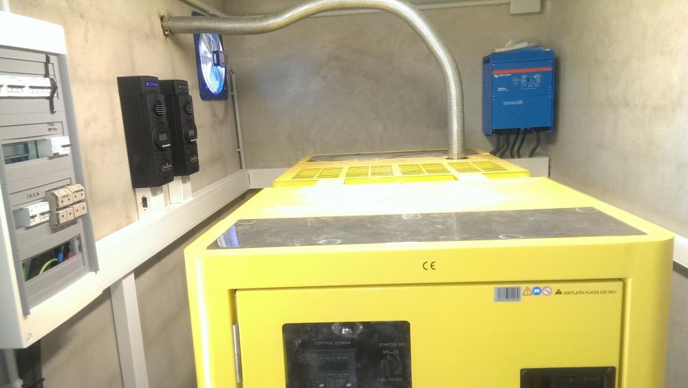

OJO con la falta de ventilación si la hubiera y la posible acumulación de hidrógeno
a la izquierda de la imagen hice una ventana abatible para la ventilacion e iluminacion mas luego tiene una puerta de celosia para que haya corriente .

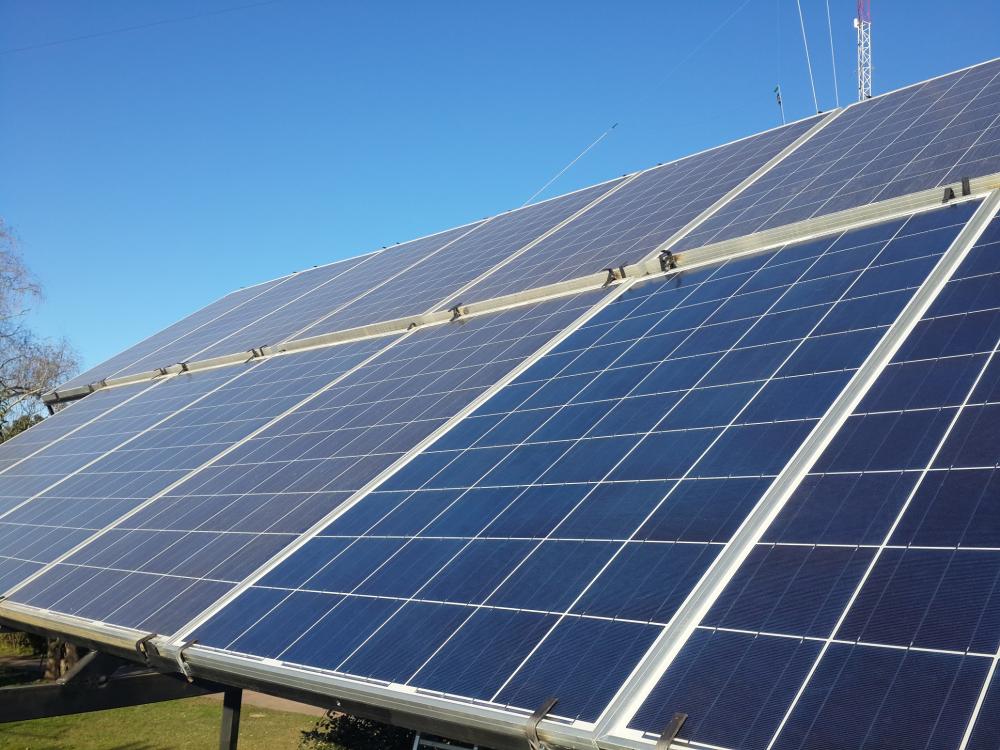

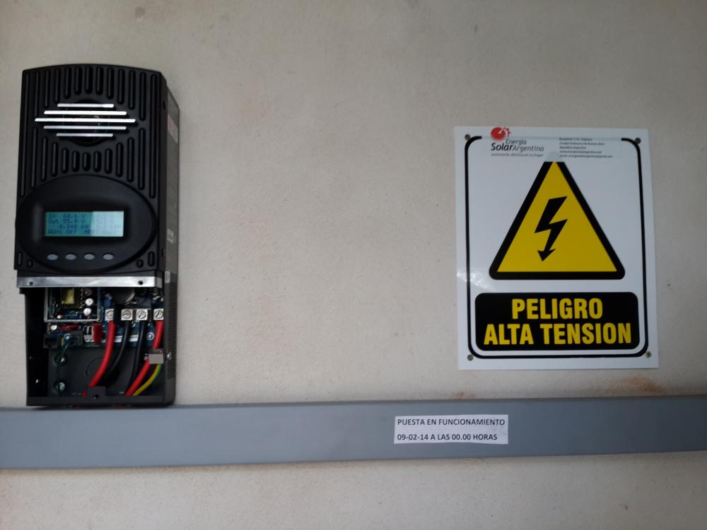

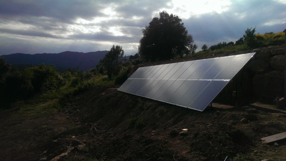

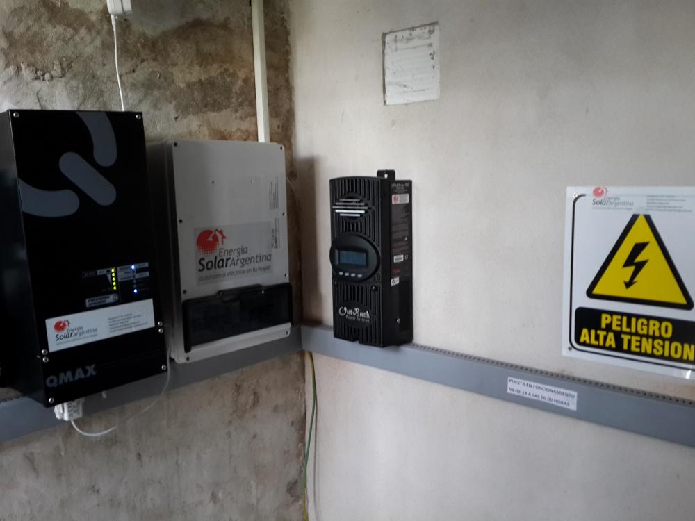

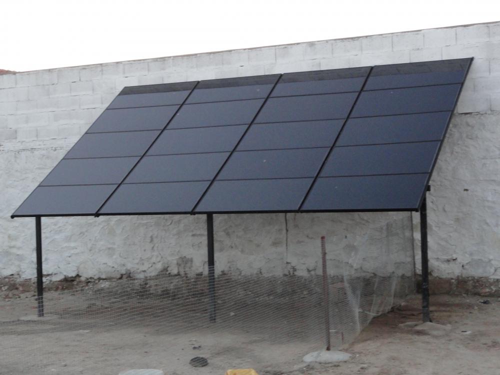

No, no son 20, son 21, salvo tengas dos desconectados, pues según tus fotos son 7*6=42.
No te lo tomes a mal pero yo pondría otro FM80 o un FM60, sino en las horas de máxima producción perderás muchos wh.
21*230=4830w por FM80
80A*48V=3840w, BASE
80A*55V=4400w, FLOTACION
80A*57.2V=4576w, ABSORCION
Tomes el voltaje que tomes, estas perdiendo mucha cosecha, salvo que des por supuesto que esas placas van a perder mucho rendimiento, cosa que muchas veces no es así.
También te aclaro que no soy partidario de colocar a los reguladores más placas del 100% de su potencia nominal, lo que se traduce normalmente en que los reguladores normalmente trabajan al 90% de su rendimiento.
Un saludo y felicidades al montador por la limpieza y la ejecución de la instalación.
21*235 = 4935 (105 W. mas)

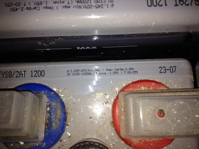

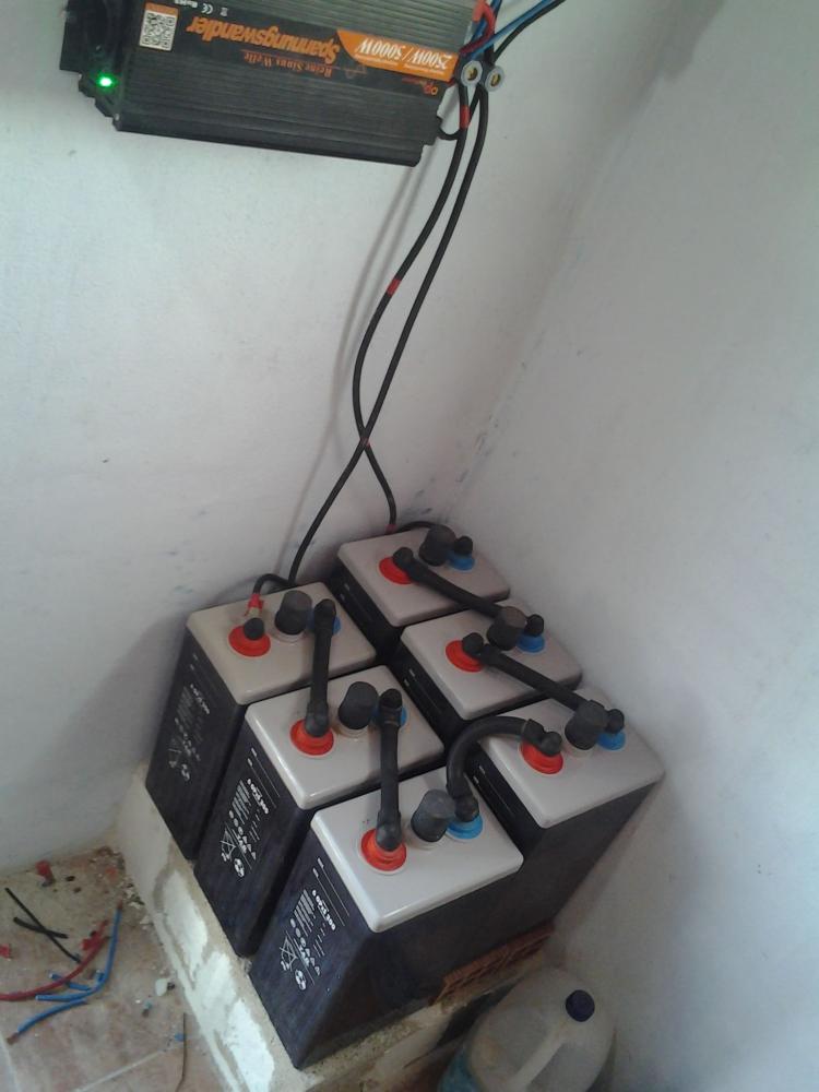

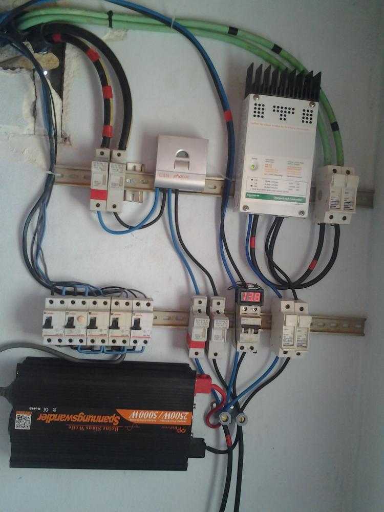

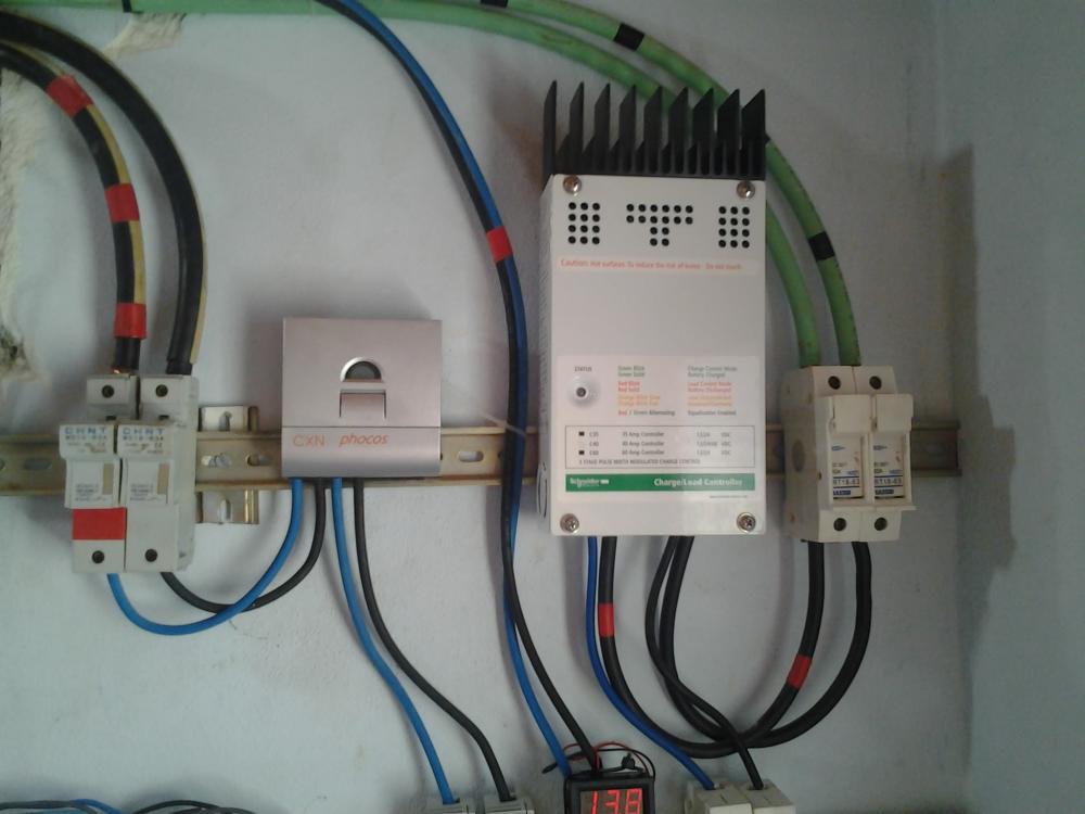

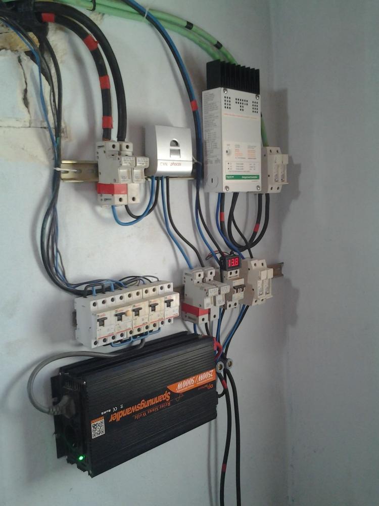

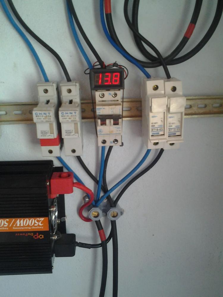

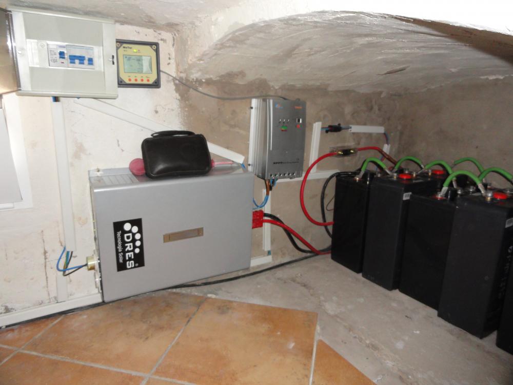

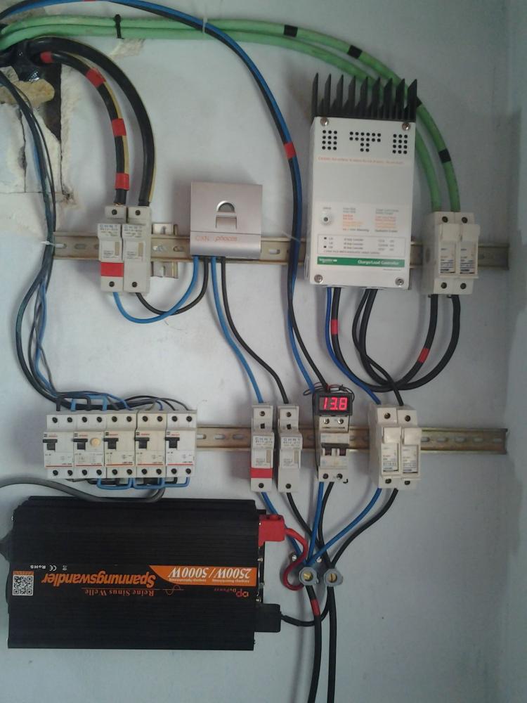

Hola aporto fotos de mi instalacion quedan cosas por hacer, por ejemplo orden de cables, armario y subir la bateria pequeña.
- 10 paneles de 12v 100w 500€
- Estructura 180€
http://img.tapatalk.com/d/14/07/01/nemeguze.jpg
http://img.tapatalk.com/d/14/07/01/ny8avuda.jpg
http://img.tapatalk.com/d/14/07/01/9yrubyve.jpg
- 12 hoppecker 2v 634ah c100 400€
http://img.tapatalk.com/d/14/07/01/yne2eduv.jpg
- Inv/car Xantrex 12v 1500w Lcd 550€
http://img.tapatalk.com/d/14/07/01/etasu8a2.jpg
- 1 opzs 12v 300ah c100 Regalada
- Pwm Steca pr3030 Lcd 50€
- Pwm Phocos Cxn40 Lcd 150€
- Inversor Chino onda pura 500w 65€
- Portafusibles y fusibles Regalados
- Cable 50mm, 35mm,etc regalado
http://img.tapatalk.com/d/14/07/01/a3esutag.jpg
http://img.tapatalk.com/d/14/07/01/esa4anem.jpg
http://img.tapatalk.com/d/14/07/01/qy4yjatu.jpg
http://img.tapatalk.com/d/14/07/01/pa8etu6e.jpg
Esquema de la instalacion
http://img.tapatalk.com/d/14/07/01/5y6azy3y.jpg
Cuando este el armario y cables recogidos subo fotos.

Si perdona tienes razón, son 21 módulos en series de 3.
El flexmax especifica una entrada de max 5000W en 48 V. y estamos a 4935
Lo que si estoy de acuerdo que se pierda un poco en horas punta pero si observo todas nuestros instalaciones son pocos horas al dia en que una placa solar da su máximo rendimiento en respecto a inclinación y orientación.

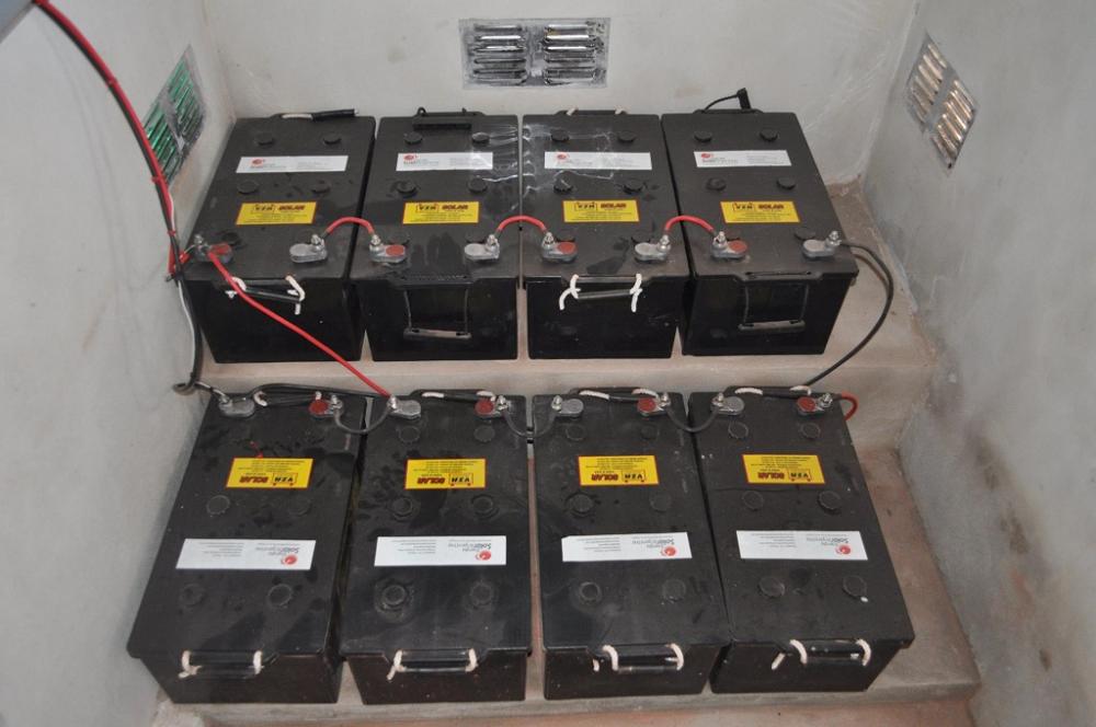

12 paneles 235wp / 60 celdas / 40° / 4 series de 3 paneles (gracias a la info del foro!)
FM60 c/ sensor de temp.
8 baterías de 12v/220Ah C20 / 80%, formando banco de 440ah/48V (no pude evitar el paralelo)
inversor onda pura 2000w/48v con cargador de red de 30A (nacional también muy buena calidad)
Negativos a tierra, termomagneticas de 50A cada 2 series de 3 paneles cable 16mm/12metros
fusible 100 y termomagnetica de 100A al banco de baterías.

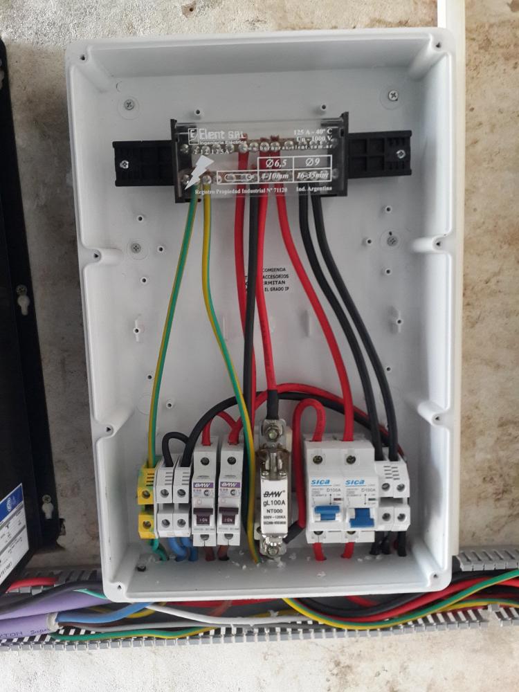

Una crítica: que sección pequeña en los puentes de batería.....2000Va de ese inversor en 48 V son 40 Amp. Donde te prendan una plancha,algunas luces y el freezer esos cables van a calentar. Yo soy medio exagerado,pero en los puentes de las baterías de 2 V 600 Amp para 48 V y 3500VA puse de 50 mm. quedaron bonitos. y el cableado hasta el inverter lo hice en 35 mm. Yo veo poca sección en esas fotos.

Te felicito por la instalación, la verdad no sabía que en nuestro país había gente que instale estos sistemas en ese tamaño, en general son para pequeñas aplicaciones y pruebas (como es mi caso). De paso te consulto, veo las termomagnéticas y no logro ver que modelo son, son las de AC normales o especiales de CC?. Hasta ahora no conseguí las especiales de CC y las de AC sirven pero no son tan efectivas, si sabés donde las venden te agradecería, soy del mismo lugar que vos. Si me permitís, lo único que no me gusta en esa instalación es la marca es precisamente el motivo de mi consulta, las termomagnéticas :o ya que esas marcas no son lo mejor que se consigue acá. Si sería mi caso, optaría por marcas más importantes y más caras...aunque si son de CC no se si se conseguirán.
