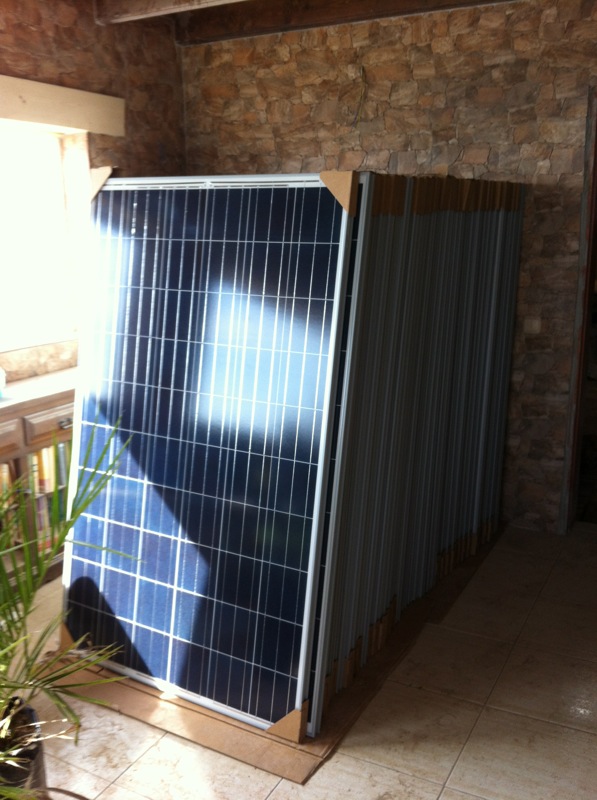

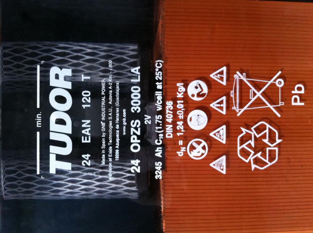

Eso no son vasos, son reactores nucleares nos podrias tirar un cable a cada uno.
Dime lo a mi que pesan 230kg cada unoooo... ajjaja
La verdad que es una bestialidad
Archivo adjunto 6115Archivo adjunto 6116 Archivo adjunto 6117
bueno buenisimo material, pero ya puedes darnos el susto €€€€€€€€€€€€€€€€?
Que pedazo de instalación te vas a montar, con eso hasta el infinito y más alla. Que la disfrutes ;)

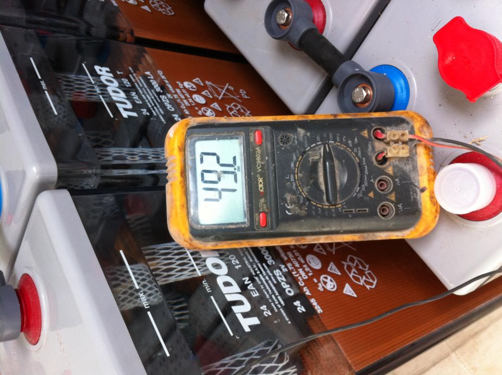

Hola Patrickftv, creo que hace ya algún tiempo que tienes esas baterías, yo no esperaría demasiado para meterlas en carga, de fábrica no vienen cargadas al 100% y como sabes las baterías sufren mucho cuando están mucho tiempo bajas de carga. Espero que disfrutes tu instalación.

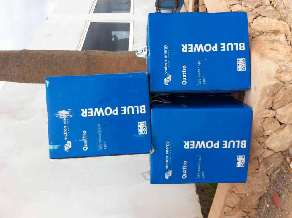

Holaaaaaa!! me llegaron la semana pasada pero están fabricadas desde julio 2012, estoy a la espera que me manden los inversores-cargadores para cargarlas al 100%... hoy le mire la densidad del acido y están en 1,25 están por arriba de lo normal... pero si hay que meterle carga!!
Archivo adjunto 6141
Muchas gracias!! Un saludo y gracias por los consejos
Perdona, creí que las tenías desde antes del verano, que fue cuando me comentaste que las habías comprado. Olvídate del comentario.

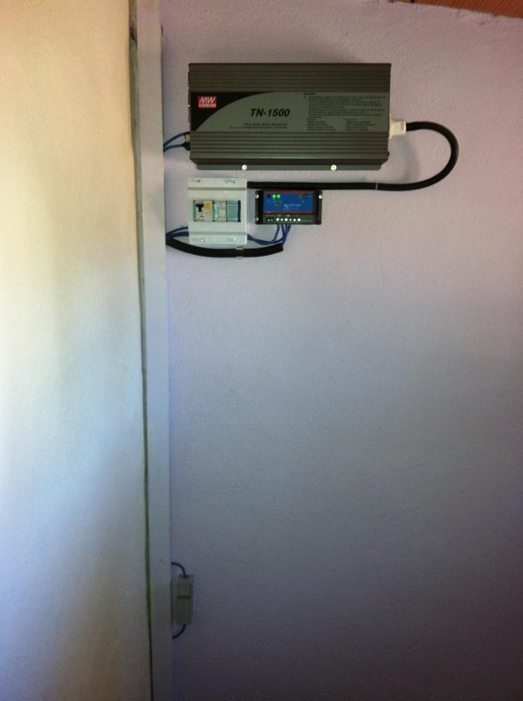

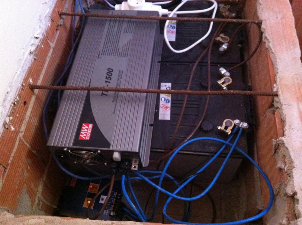

hola. bueno despues de mucho trastear, pongo las fotos de mi instalacion,que gracias a toda vuestra ayuda y consejos ya esta funcionando.Yo creo que al final me ha quedao bastante pasable, os pongo foto del antes(que pensaba que estaba bien) y del despues(despues de seguir todos vuestros consejos), saludos a todos y un gran foro.Archivo adjunto 6322Archivo adjunto 6323

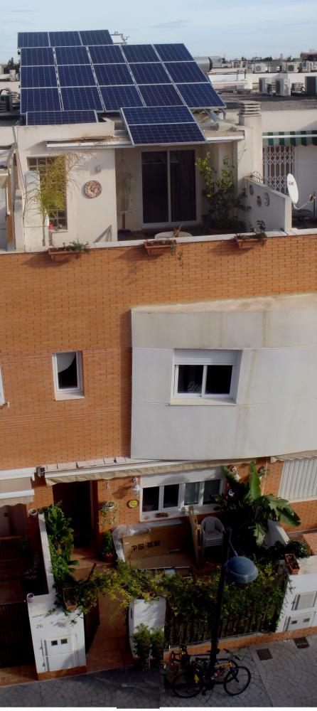

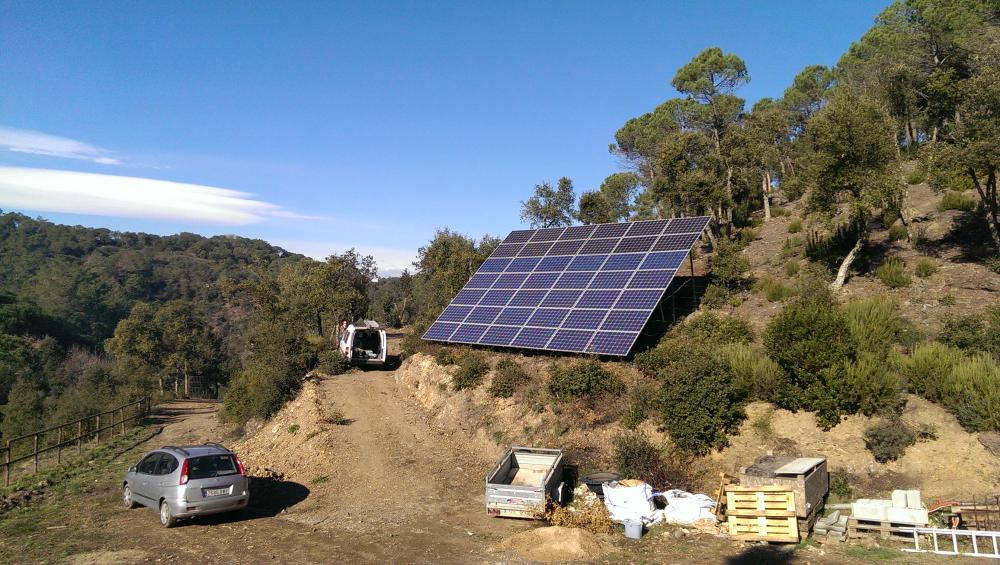

Archivo adjunto 6331bueno aquí tenéis una vista de mi instalación desde la azotea del vecino de enfrente...
aún podría poner un módulo más en vertical, a la derecha de los dos de abajo que están en horizontal... así tendría dos series de 11 :-)

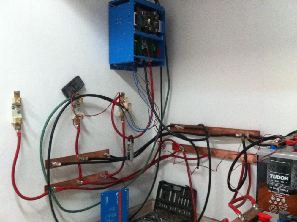

Despues de unos cuantos meses montada, aqui teneis mi instalacion
Archivo adjunto 6346
Archivo adjunto 6654
Archivo adjunto 6655
NO es la instalación final, aun tengo que poner 2 inversores mas, y colocar todos los cables bien...
Va tomando color BLUE esa instalación.....en hora buena....ya esperamos nuevas !

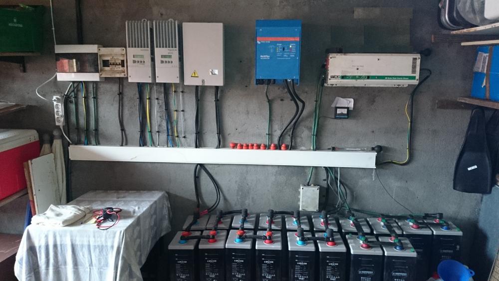

Archivo adjunto 10200
Esta es una fotografía de una instalación que visité hace un par de meses compuesta por:
12 módulos fotovoltaicos Siliken 240w 60 células
1 reg. MPPT Xantrex 60A
1 multiplus 3000/24
12 vasos de 640A 2V
Resultaba que en invierno la instalación se comportaba mas o menos, pero cuando llegaba primavera/verano se venía todo abajo. Se comprobó y resulta que los módulos se habían montado todos en paralelo (con cablitos de 6mm). Los acumuladores (con unos 3 años) tenían un dedo de residuos de plomo en el fondo... un desastre vaya.
Total, se recablearon todos los módulos en series de tres, se instaló otro regulador idéntico y se conecto dos series de tres módulos a cada regulador (6 módulos a cada uno). Además, el otro grupo de acumuladores que se ve en la foto (12v 1200A) y un inversor/cargador Trace antiguo se conectó al multiplus para cargar las baterías de 1200A a través del cargador del Trace cuando las principales estaban en flotación, y así poderlas utilizar como "generador" de emergencia.
Me gustan las instalaciones mas compactas y con menos cables por medio, claro que eso no quita la eficacia, solo le da mejor terminación.

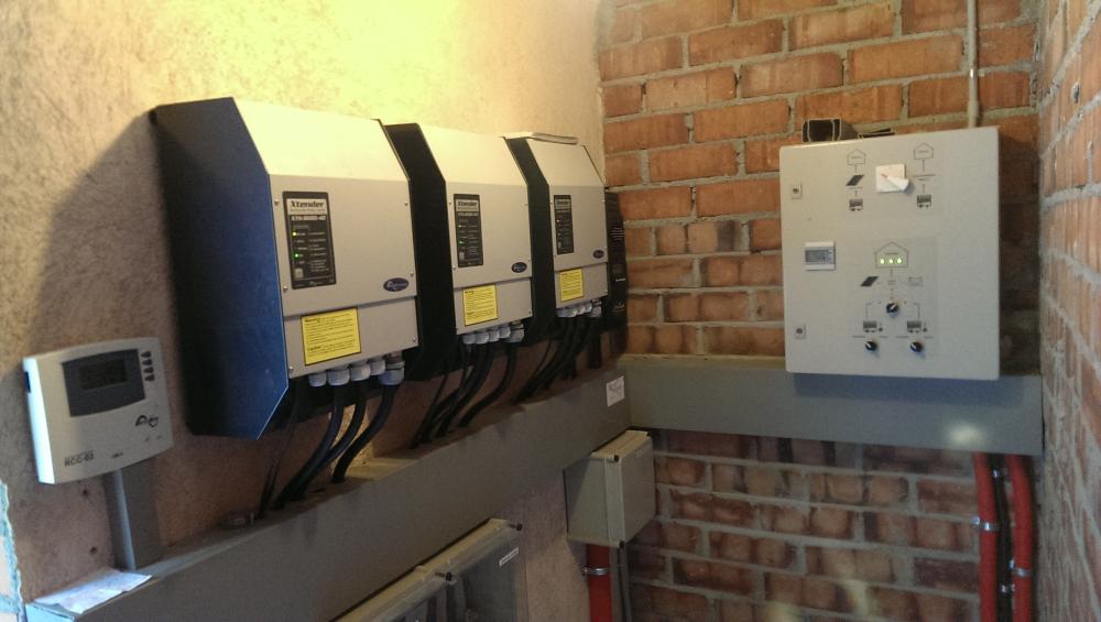

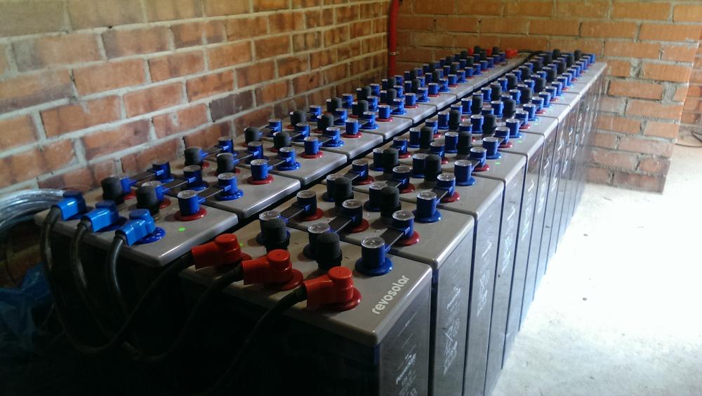

Sigo ampliando pero por si acaso guardo mis quinques de aceite que estas no fallan :p ( en el centro de la imagen)
He instalado seccionadores por zonas para poder tener toda la poteccia donde mas me convenga y aparatos de medida para tener mas informacion, eso si con interructor para apagar ya que consumen 6w. Constantes y 6w. Son 6 w. :rolleyes:
Archivo adjunto 10263Archivo adjunto 10264Archivo adjunto 10265
OPZS 2000 y 3x8000 studer, 24KW trifásico
Muy limpia la instalación.
Por curiosidad, ¿qué reguladores utiliza?, ¿cómo puedes ver el nivel de los vasos que están junto a la pared?, ese paisaje me suena mucho ¿no será en Bocairent?
Hola Carlos
Las reguladores son 2x flexmax 80A, cada uno con 20 módulos de 235Wp, hay un espacio entre pared y batería.
Por cierto, es en Girona.
Archivo adjunto 10266
Ok. Ahora me he dado cuenta de los 2 FM que están al fondo de los inversores.
¿Y el cuadro que hay a la derecha de los inversores, para que sirve?
