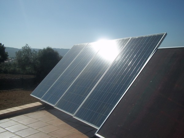

Añado alguna foto más. Siento no tener fotos del resto de la instalación. Saludos
Aquí una foto de los paneles de otra instalación. Saludos

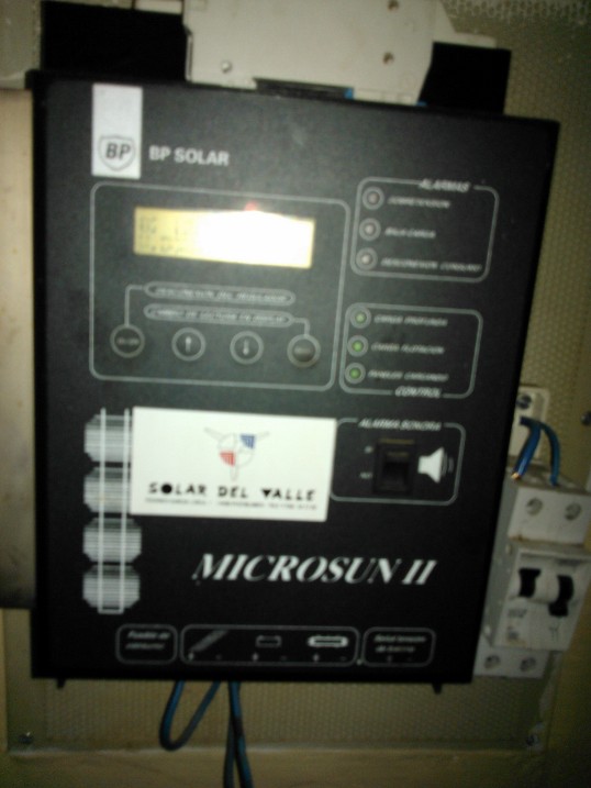

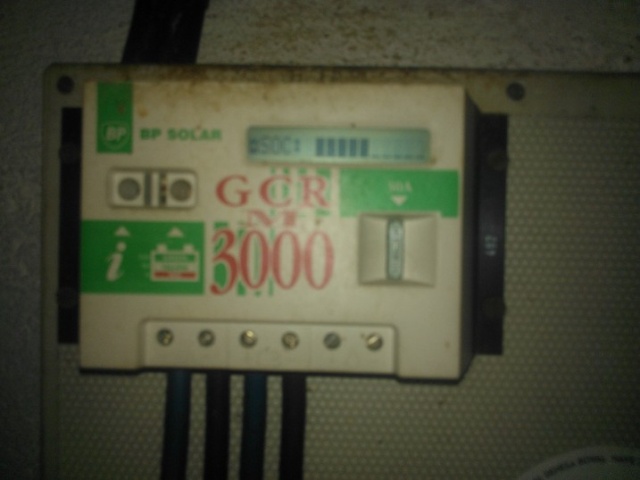

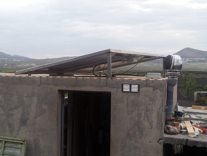

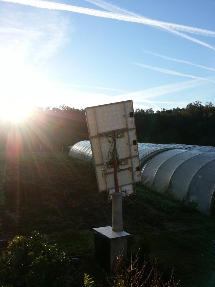

Aquí adjunto unas de un seguidor de aislada. El de la foto un servidor. Saludos.

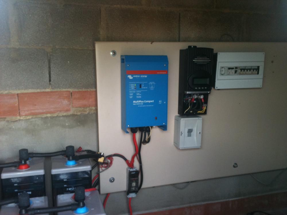

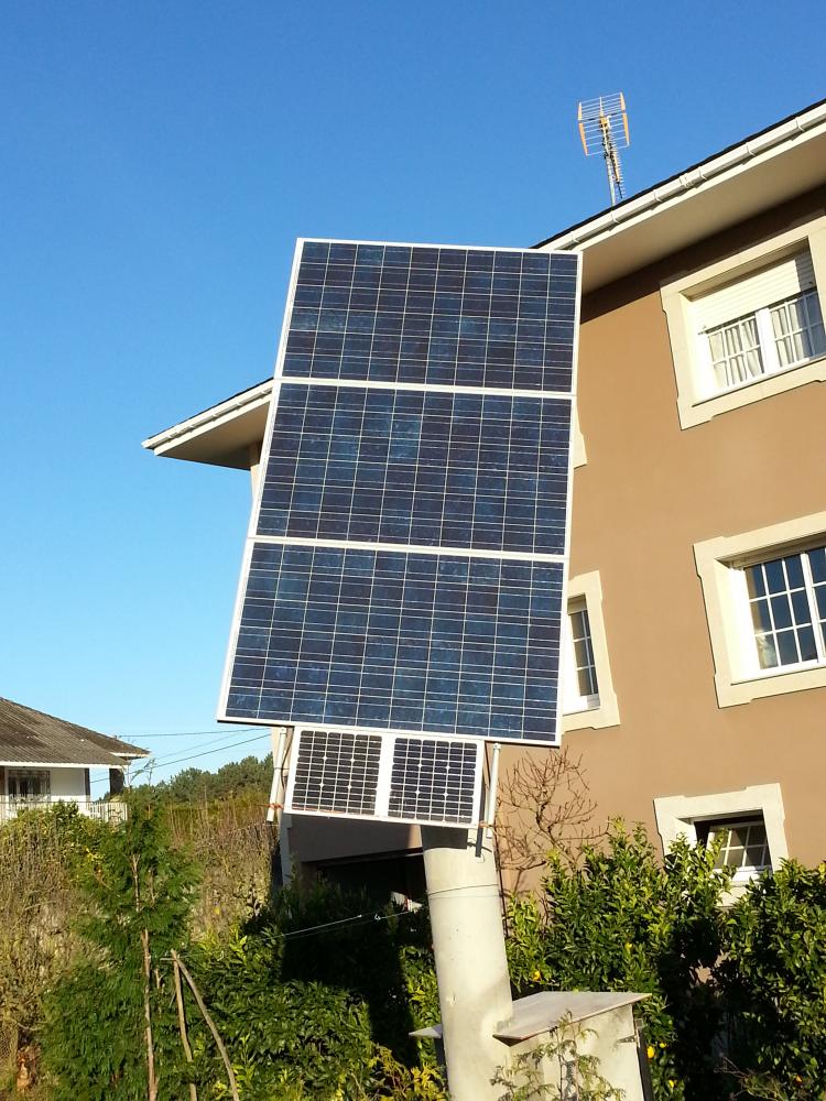

Aquí una de conexión a red con seguidor.

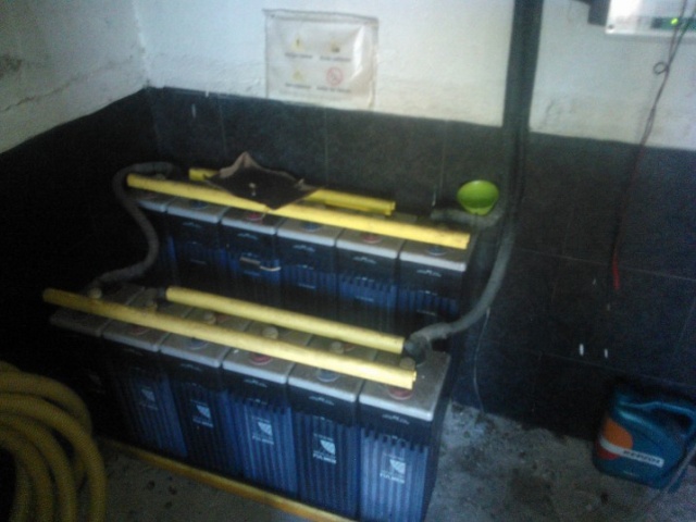

Que después se amplió con otro seguidor. (He encontrado la foto después). Saludos

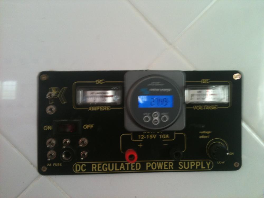

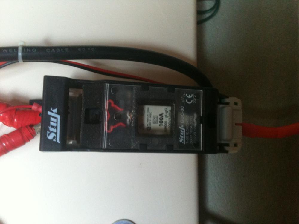

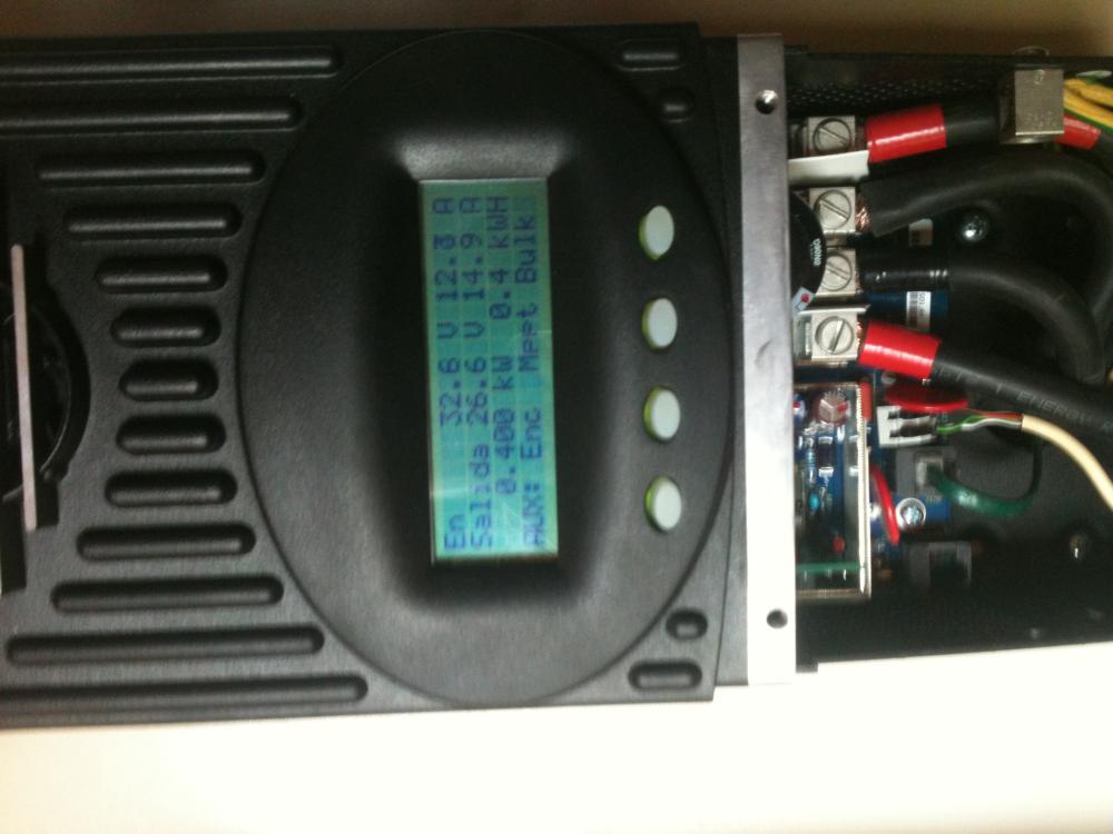

os dejo algunas fotos de la mia, me falta las fotos de las placas, pero en cuanato esten completas las 8 las pondre.
Archivo adjunto 5017
esto es de la luz solo que van aparte.
Archivo adjunto 5018
el regulador
Archivo adjunto 5021
el cuadro
Archivo adjunto 5019
una general con el inverter
Archivo adjunto 5020

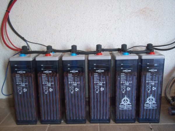

y el banco de baterias, las de la luz no las tengo en foro, pero solo son 2 de 6v.

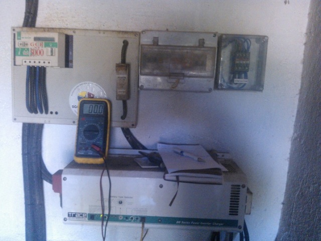

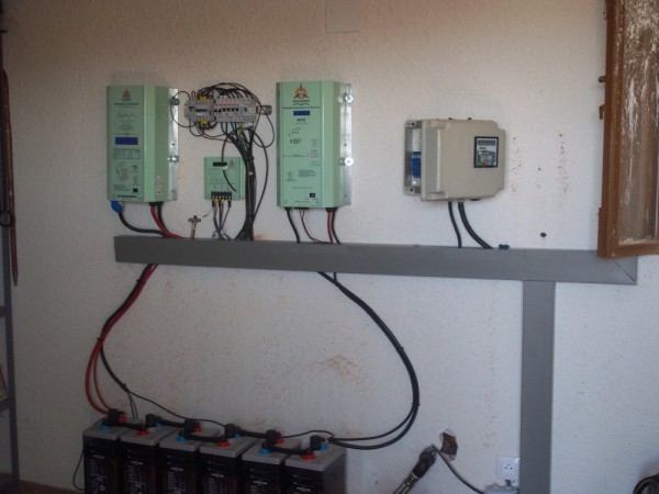

buenas for aqui dejo mis fotos por si quereis echar un vistazo.Archivo adjunto 5296Archivo adjunto 5297Archivo adjunto 5298Archivo adjunto 5299Archivo adjunto 5300

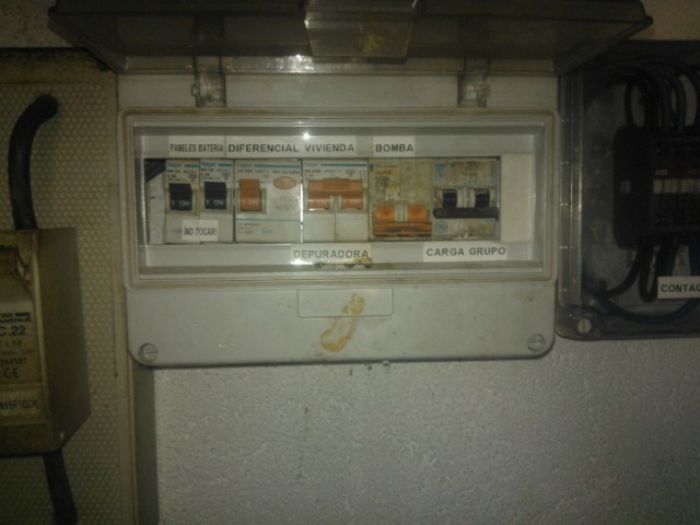

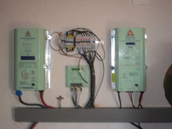

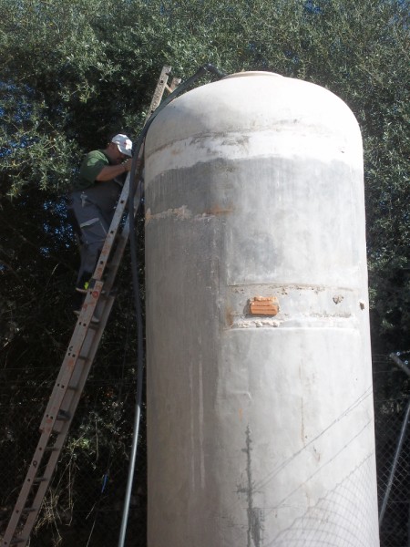

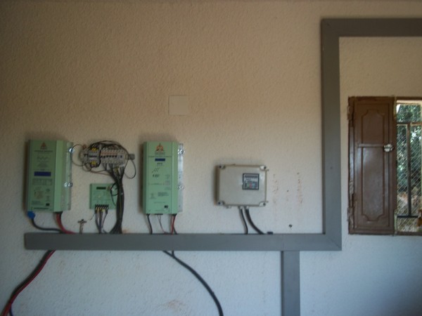

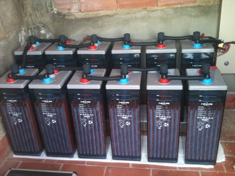

Os subo estas de una triaislad, la llamo asi por que son 3 sistemas, inversor de 1500w, arrancador automatico de grupo con cargador de baterias y bombeo solar directo.
Archivo adjunto 5699Archivo adjunto 5698Archivo adjunto 5700Archivo adjunto 5701Archivo adjunto 5702Archivo adjunto 5703Archivo adjunto 5704
Sin ánimo de molestar, sino todo lo contrario, los mecanismos magnetotérmicos etc... estarían mucho mejor dentro de un cuadro, mejor protegidos y mucho mas estético, igualmente los vasos de batería estarían mejor sobre una bancada, aunque solo fueran dos vigas de madera sobre el suelo.
Jajaaj. si sr. llevas razon la instalacion no estaba acabada ya te enviaré como quedó, cierto es, que los automaticos si se quedaron dentro en un cuadro con tapa transparente color, pero la bancada no se llegó a poner ya que el cliente se negaba a ponerlos encima de madera, y no quiso pagar una metalica como dios manda.
Gracias por los comentarios, siempre que que sean constructivos no molestas para nada al reves siempre esta bien segundas opiniones para poder ver cosas que uno mismo no ve, saludos

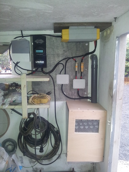

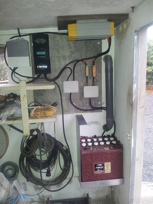

Les mando unas fotillas de como está quedando mi instalación.
Archivo adjunto 5714
Vista general con la baterías cubiertas.
Archivo adjunto 5715
Con las baterías al descubierto.
Archivo adjunto 5716
Las placas solares con un aireados para las baterías.
Archivo adjunto 5717
Cajas de conecciones abiertas.
Aún me falta unas cosas para terminarla y añadiré las fotos mas adelante.

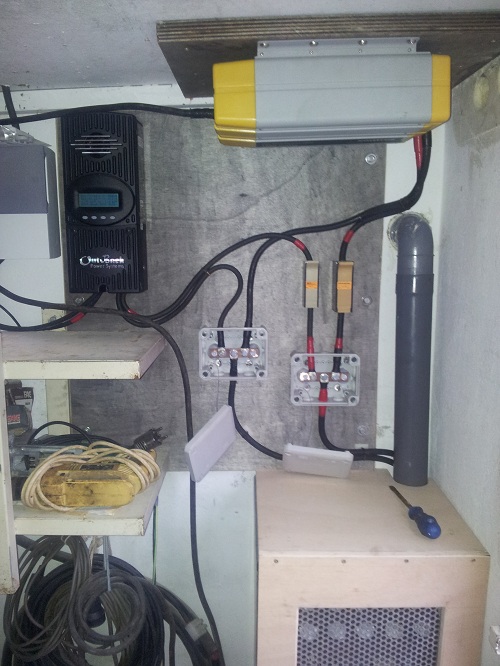

Ten cuidado, que las baterías necesitan buena aireación, las baterías desprenden hidrógeno en su etapa final de carga y el hidrógeno como sabes es altamente explosivo, no las debes tapar, al menos déjale aireación por convección para eso la tapa debe tener aireación por abajo y por arriba para que circule el aire y nunca encender un mechero o cerillas cerca de las baterías, el local también debe estar aireado.
Ok, lo tendré encuenta.
De todas formas el fronte del cajón es de rejilla y la base de las baterías también, y con la ventilación forzada he comprobado que se crea una buena corriente de aire en la superficie de la batería.
Mi intención para hacerlo así era evitar que los gases corrosivos llegaran al inversor.
De todas formas como bien dices lo tendré en observación cuidadosamente.
El habitáculo global donde se encuentra todo es de 7.5 x 3 metros y tiene una pared de 7 x 2 metros de rejilla y aparte unas ventanas opuestas.
