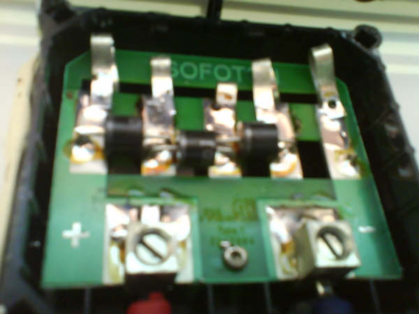

¿te importaria hacer una fotografia a la caja que hechais en falta los diodos y la colgais?.

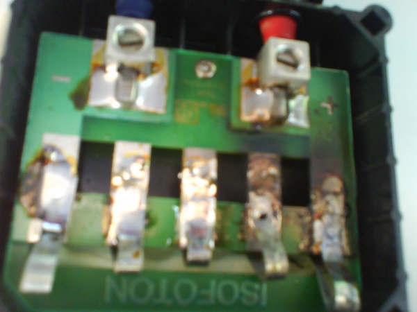

No son unas fotos muy buenas pero están hechas con el movil...
De todas formas en la que faltan los cuatro se aprecia hasta el chispazo.
- 20/11/2008, 07:56 #9
Re: Problemas en una instalación
No aprecio en la foto restos de haber "volado" los diodos como hubiese ocurrido en una descarga atmosferica, tampoco comentas que haya daños estructurales en los paneles, por lo que doy por sentado que ha sido quitados por alguien. Por lo que me vuelvo a la primera hipotesis de haber cambiado la polaridad en algun momento de la instalación.
Ponlos nuevos tal y como los tienen las otras placas y prueba a ver si funciona bien."Todos los hombres nacen iguales, pero es la última vez que los son."
