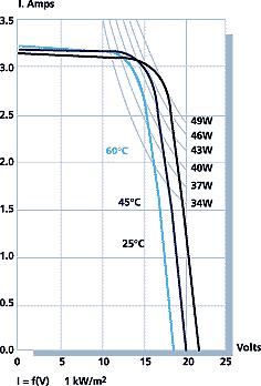

Hola de nuevo,
alguien podría explicarme como comprender estas dos gráficas.
Gracias y Saludos

hola!
en la primera gráfica se observa la curva I-V con diferentes radiaciones. podrás obsarvar que, en diferentes situaciones de radiación la intensidad del módulo varía considerablemente mientras que, el voltaje no varia casi nada. conclusión: la radiación es una parametro que afecta a la intensidad del módulo, no al voltaje. cuanta más radiación, más intensidad y, por consecuente, más rendimiento en el módulo.
en la segunda gráfica observamos la curva I-V a diferentes temperaturas de célula. cuanto más temperatura coja el módula, el voltaje disminuye notablemente mientras que, la intensidad se "casi" mantiene. si la intensidad se mantiene y el voltaje disminuye, la potencia que genera dicho módulo, también disminuye. es decir, cuanto más calentito este el modulo, menos rendimiento tendrá éste.
espero haberte ayudado en el tema!
