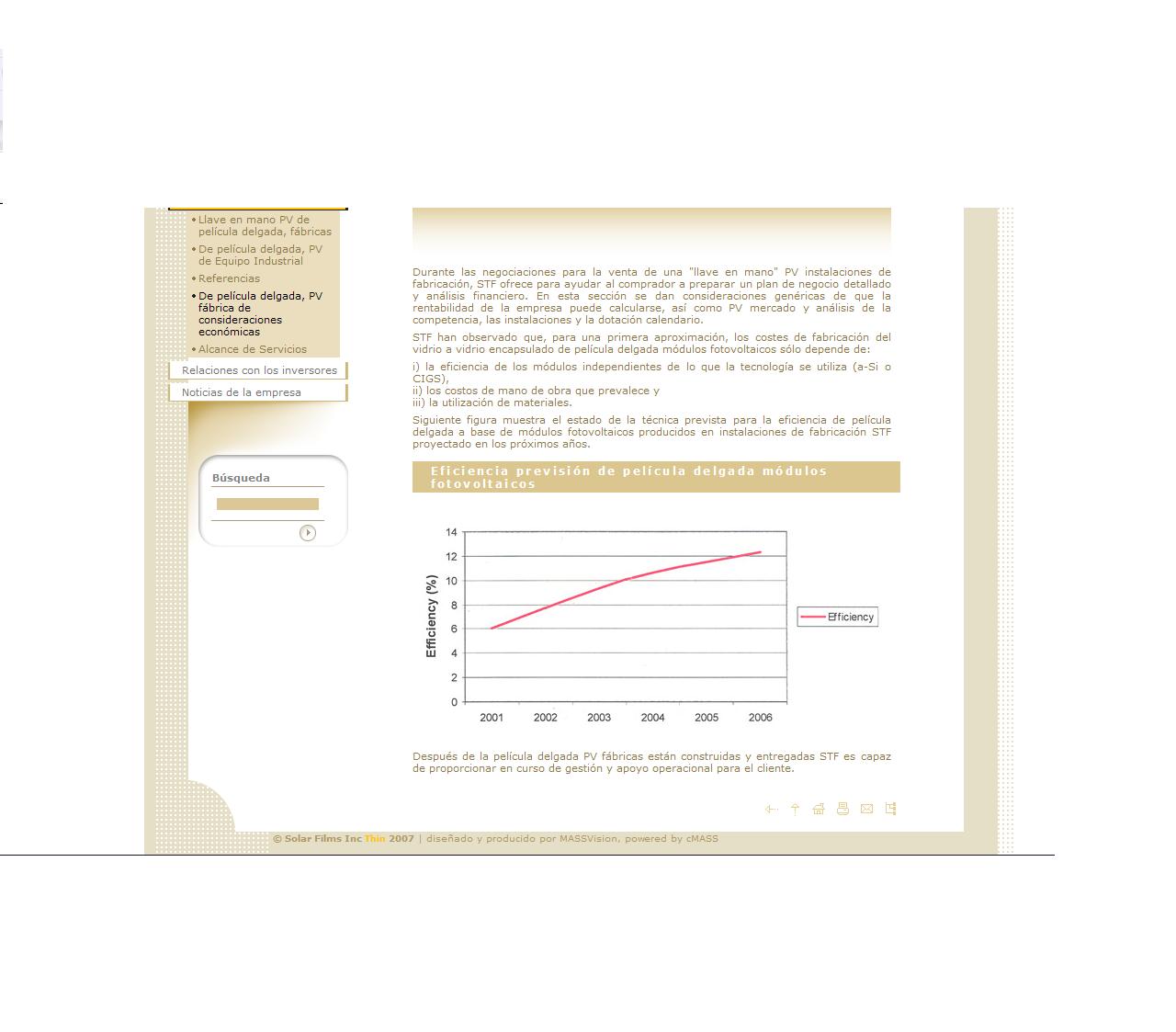

- 13/07/2008, 17:43 #24
Re: Precio Thin film
Gráfico de eficiencia....que cada cual piense lo que quiera..

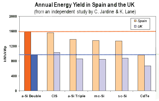

- 13/07/2008, 19:30 #25
A mi me han ofrecido paneles first solar de thin film a 2.15 €/Wp siendo unos 90 kWp. Sé que son de CdTe pero no sé si serán buenos o no, pero me permiten seguir presupuestando aunque bajen la tarifa a 31 c€/kWh. La pregunta es la siguiente ¿son buenos? porque el fabricante me dicen que son líderes en tecnología CdTe, pero por más que busco en la red no encuentro ningún estudio de estos paneles.
