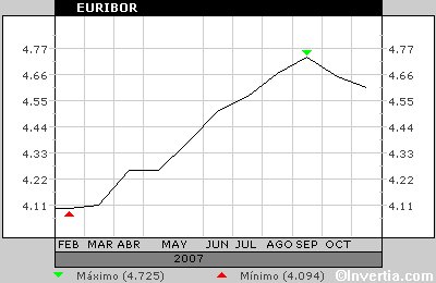

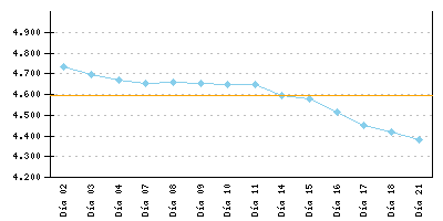

Ojo tambien con los interese, eso de qeu se va pagando sola.........? El euribor no deja de subir

Jorsol, no entiendo mucho, pero parece que si hay poco dnero, credito; este se encarezca

Taqui, ahora el que no entiende lo que quieres decir soy yo
¿Puedes expicarte un poco más?"Cuando teníamos las respuestas, nos cambiaron las preguntas"
