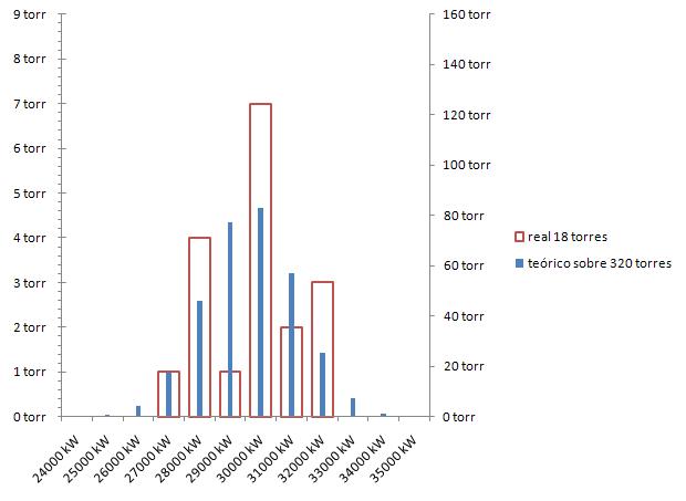

    Interesante problema estadístico:
    1) Tenemos 7 lecturas totales de enero a septiembre dadas por la tabla anterior.
    2) Suponemos que hay 200 torres.
    3) Suponiendo que siguieran una distribución estadística normal, la media sería 30.133 kW y la desviación estándar 2.213 kW.
    Con estos datos tenemos que habría una torre que habría producido en el mismo periodo de tiempo entre 37.000 kW y 38.000 kW (la que más habría producido). 2 habrían producido entre 36.000 kW y 37.000 kW.
    Y las demás según la siguiente tabla (Suman 199 torres en lugar de 200 por los decimales al redondear):
    entre 25000 kW y 26000 kW 1 torr
    entre 26000 kW y 27000 kW 4 torr
    entre 27000 kW y 28000 kW 9 torr
    entre 28000 kW y 29000 kW 18 torr
    entre 29000 kW y 30000 kW 27 torr
    entre 30000 kW y 31000 kW 34 torr
    entre 31000 kW y 32000 kW 35 torr
    entre 32000 kW y 33000 kW 30 torr
    entre 33000 kW y 34000 kW 20 torr
    entre 34000 kW y 35000 kW 11 torr
    entre 35000 kW y 36000 kW 5 torr
    entre 36000 kW y 37000 kW 2 torr
    entre 37000 kW y 38000 kW 1 torr
    Tengo "oxidada" la estadística y puede ser que me haya equivocado.
    Falta comprobar si los 7 datos se ajustan a una distribución normal (no sé qué función del excel utilizar). Falta dar la confianza para estos datos (que no será muy significativa para los datos de los extremos de producción).
    Saludos y mi solidaridad con quienes habéis invertido en Villafranca.

    Nuevamente, gracias a los que vais aportando datos e intentais buscar un significado estadistico a los mismos. Por mi parte, cuando puedo, intento seguir participando.
    En la Memoria del Proyecto de Ampliacion del Parque de Villafranca, que PSN presento ante la Delegacion de Industria, para cumplir el requerimiento de la Autorizacion de Affeciones Ambientales (que fue concedido en este BON), PSN exponia que la mejor torre del parque de concentacion habia conseguido llegar al 80% de lo esperado, por lo que se solicitaba la ampliacion del 20%, acogido a la misma tarifa del RD661/2007, para asi llegar al 100%. Pero ojo, este 100% NO son los 57500 kWh/año y torre, aunque esta es otra historia (que fue explicada en la ultima Asamblea de la Asociacion).
    Que mas quisieramos todos que el poder tener acceso a todas las lecturas, pero me temo que PSN no nos las facilitara, lo mismo que ha hecho todo lo posible porque no nos conozcamos todos (como sucederia en el caso de que el parque se hubiese inagurado con nuestra asistencia general, como en cualquier otro parque ).
    Actualmente, tenemos los datos (en algun caso parciales) de 13 torres de concentracion, pero sin embargo, en este hilo yo tengo "contabilizadas" unas 35 personas que se manifestaron como poseedoras, al menos, de una partipacion en una torre de concentracion: ¿Que pasa con los otros?, ¿ya no les preocupa el tema?, ¿no leen el foro?, ¿pasan de colaborar en el tema?. No se la respuesta, aunque pienso que seran varias de las que apunto.
    Respecto al numero de torres de concentracion, estas son unas 320. para alcanzar los 8 MW que se han realizado con esta tecnologia; los otros 4 MW del parque estan realizados mediante modulos fotovoltaicos normales, colocados sobre otros 320 seguidores (aprox.) de 12.6 kWp cada uno.

    Predeterminado Respuesta: Parques Solares de Navarra, Villafranca
    Saludos,
    continuando continuando la suposición de que la distribución sigue una ley normal, y teniendo en cuenta los nuevos datos tenemos:
    1) suponemos que hay en el huerto 320 torres
    2) tomamos las 18 producciones completas de enero a septiembre
    Tendríamos por tando una distribución normal de producciones de media 30.164 kWh y de desviación estándard 1.471 kWh
    La distribución de torres por rangos de producción estimada del parque sería:
    entre 24000 kW y 25000 kW 0,1 torr
    entre 25000 kW y 26000 kW 0,7 torr
    entre 26000 kW y 27000 kW 4,3 torr
    entre 27000 kW y 28000 kW 17,6 torr
    entre 28000 kW y 29000 kW 46,0 torr
    entre 29000 kW y 30000 kW 77,2 torr
    entre 30000 kW y 31000 kW 83,0 torr
    entre 31000 kW y 32000 kW 57,3 torr
    entre 32000 kW y 33000 kW 25,3 torr
    entre 33000 kW y 34000 kW 7,2 torr
    entre 34000 kW y 35000 kW 1,3 torr
    entre 35000 kW y 36000 kW 0,2 torr
    Notas:
    1) cambia respecto al anterior resultado el número de torres (antes 200, ahora 320)
    2) la media no ha variado apenas (de 30.134 a 30.164 kWh)
    3) la varianza sí se ha reducido significativamente (de 2.213 a 1.471 kWh). Las nuevas aportaciones están más cerca de la media que las iniciales.
    4) en el anterior ejemplo tomé 6 torres en vez de 7 como decía, y por error aumenté un rango de producción a todas las torres (aumenté a todas 1.000 kWh): pido disculpas.
    5) lo más importante es resaltar que esto tiene sentido en tanto en cuanto suponemos que la distribución de producciones sigue una distribución normal. Esto no es para nada evidente. Lo tomé como un ejercicio para comprobar si se pudiera estimar de esta manera.
    La gráfica de los resultados la adjunto. En rojo se representa el número de torres reales que hay entre los rangos anteriores, con la lectura a la izquierda. En azul los datos de la distribución normal por la que ajustamos los datos, con lectura a la derecha.
    Yo no tengo claro que se pueda ajustar las producciones de esta manera. Espero no haber confundido más a la gente intentando buscar un modelo de producciones.
    Buenas noches a todos.
    Miniaturas adjuntadas Miniaturas adjuntadas Parques Solares de Navarra, Villafranca-grafica.jpg
