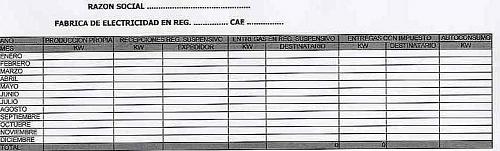

    Predeterminado libro de registro electricidad
    Aqui os mando un ejemplo del libro de registro de electricidad mandado por hacienda de Gipuzkoa espero que os sirva de ayuda.
    Sin querer hacer publicidad, aqui lo venden.
    http://www.gesplasol.com

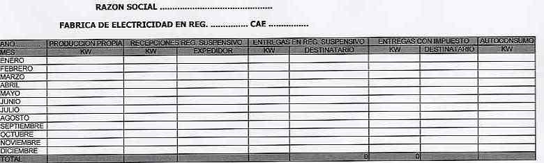

    Predeterminado Libro de Registro de Electricidad
    http://jumanjisolar.blogspot.com/200...-validado.html
    Ahí va un Libro de Registro de Electricidad legalizado por la AEAT.
