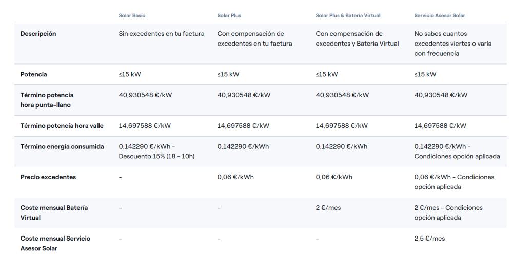

Yo he localizado esta oferta:
Archivo adjunto 32541
En ella indica que el precio de los excedentes esta indexado y yo no soy capaz de evaluarlo. No obstante hay compañeros de foro que afirman que han visto la oferta con precio fijo de excedentes

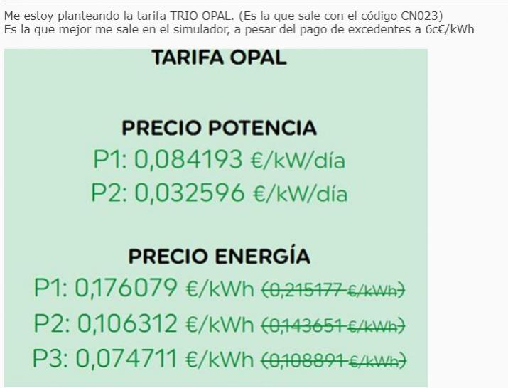

Lo ideal es tener los excedentes a precio fijo. Por lo que he leído en el foro, soy totalmente novato, cuando se activan hay que llamar para asegurarse que el precio se pasa a fijo.
En el hilo de mejores tarifas Mejor tarifa eléctrica con compensación de excedentes han colgado esta información. Archivo adjunto 32543
La duda es si se compensa en todos los componentes de la factura para así poder llegar a factura 0€ si tenemos muchos excedentes, o que se acumulen mensualmente, etc...

Esa tarifa de Nufri es la que se obtiene aplicando en su web el codigo CN023 y era una de mis opciones.
Ojo, porque Nufri limita los consumos de Red a 8MWh/año.
