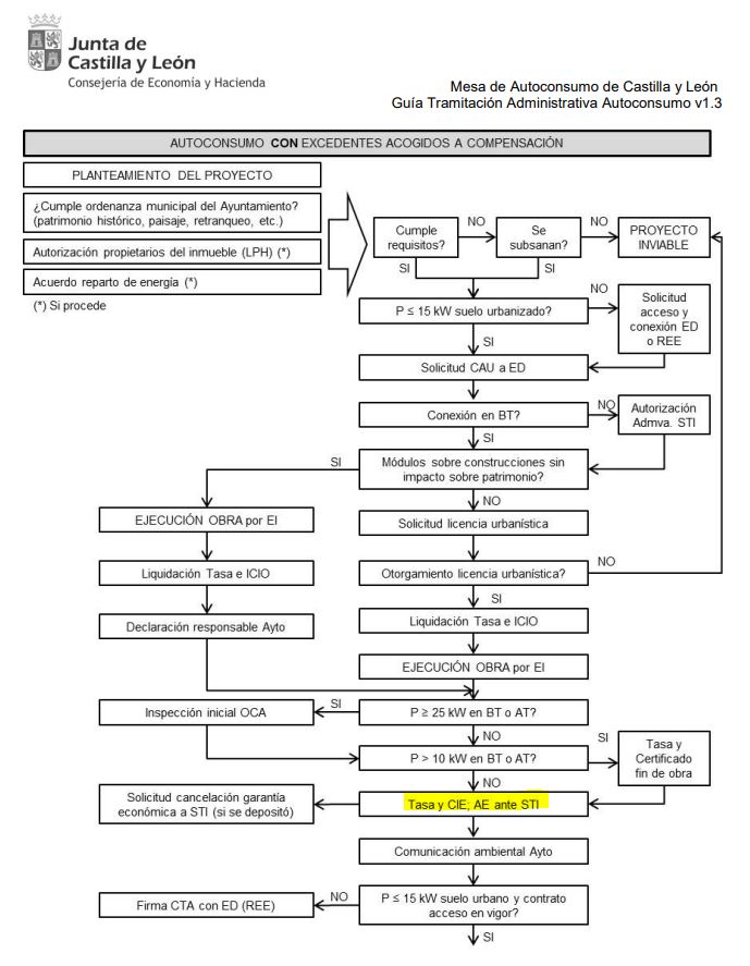

    Predeterminado tramites autoconsumo Castilla y León. I-DE
    Edit: Creo que me he equivocado de subforo. Agradecería que me lo movieseis al lugar correcto (o en su defecto eliminadlo y lo vuelvo a crear)
    Buenos días,
    Necesito ayuda o consejo para tramitar un autoconsumo en CyL (provincia de Ávila) y distribuidora I-DE. Tenemos hecha la instalación, pero no logramos que aparezca en I-DE como tal. Seria, si no me equivoco, un autoconsumo individual con compensación de excedentes (esta es la formula mas común, ¿no?) de menos de 10Kw (5 creo) en el tejado de nuestra propia vivienda.
    Concretamente necesitaríamos saber que documentación tenemos que entregar una vez hecha la instalación y a quien (¿A la distribuidora o a la junta de CyL?).
    Yo he revisado todas las guías y manuales que he encontrado (Guía de Tramitación Administrativa del Autoconsumo en Castilla y León, Tríptico Autoconsumo: Pasos fundamentales a tener en cuenta, manuales de I-DE, manuales de IDAE...), pero no acabo de dar con que tenemos que enviar y donde, o el contenido de alguno de los documentos.
    Leyendo los manuales por enésima vez creo que tenemos que hacer lo siguiente (porque con este tipo de instalación se esta exento de muchos pasos):
    Las instalaciones de autoconsumo CON excedentes acogidas a compensación,
    independientemente de su potencia y de la tensión de la red a la que se conectan, precisan de la
    Autorización de Explotación (AE).
    El trámite de expedición de la Autorización de Explotación (AE) se realiza conjuntamente con la
    solicitud del Certificado de Instalación Eléctrica (CIE) de la instalación de producción, expidiéndose
    la AE al diligenciarse el CIE.
    Hasta ahora hemos intentando lo siguiente:
    Expedientes en el GEA de I-DE con el siguiente resultado:
    Se ha procedido a la anulación definitiva del expediente X por motivo Persistencia errores de subsanación -> Nos pedían "Se debe anexar el plano de situación que debe incluir la situación de la instalación con el punto de conexión al que pretende conectarse el productor" y sin saber muy bien que debía incluir dicho plan situación nos lo acabaron anulando.
    Se ha procedido a la anulación definitiva del expediente Y por motivo Apertura improcedente -> con el siguiente mensaje "Se cancela el expediente. Autoconsumo tipo 41. Exento de permisos de acceso y conexión en suelo urbano y potencia <=15kW."
    Entonces entendemos que no hay que abrir ningún expediente con IDE ¿?

    Buenos días. Trabaje una temporada en una empresa instaladora de placas, por lo que recuerdo los tramites eran los siguientes.
    1º Boletín de la instalación de baja tensión, tramitado por un instalador autorizado ante la junta de castilla y León.
    2º Autorización de explotación, tramitado por un instalador autorizado ante la junta de castilla y León.
    3º Una vez el servicio territorial de Industria expida y tramite la autorización de explotación, debería comunicarle a IDE el tramite y hacerlo automáticamente.
    Mi consejo es que llames al servicio territorial de industria de Avila C/ Duque de Alba, 6. C.P.: 05001 Ávila. 920 353 355. pide que te pase con alguien que tramite boletines fotovoltaicos y a esta persona que te explique todos los pasos exactos. Nos pasaba mucho que los tramites estaban hechos pero la junta no acababa de lanzar la comunicación a IDE, causando que el cliente no pudiese acogerse al autoconsumo con excedentes.

    Lo que te ha cancelado I de es la solicitud de acceso y conexión porque al ser menor de 15 kW no hace falta.
    Sólo necesitas el trámite de industria
