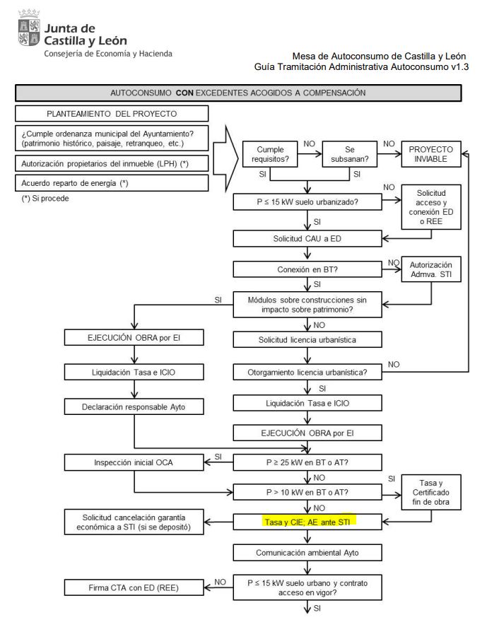

Necesito ayuda o consejo para tramitar un autoconsumo en CyL (provincia de Ávila) y distribuidora I-DE. Tenemos hecha la instalación, pero no logramos que aparezca en I-DE como tal. Seria, si no me equivoco, un autoconsumo individual con compensación de excedentes (esta es la formula mas común, ¿no?) de menos de 10Kw (5 creo) en el tejado de nuestra propia vivienda.
Concretamente necesitaríamos saber que documentación tenemos que entregar una vez hecha la instalación y a quien (¿A la distribuidora o a la junta de CyL?).
Yo he revisado todas las guías y manuales que he encontrado (Guía de Tramitación Administrativa del Autoconsumo en Castilla y León, Tríptico Autoconsumo: Pasos fundamentales a tener en cuenta, manuales de I-DE, manuales de IDAE...), pero no acabo de dar con que tenemos que enviar y donde, o el contenido de alguno de los documentos.
Leyendo los manuales por enésima vez creo que tenemos que hacer lo siguiente (porque con este tipo de instalación se esta exento de muchos pasos):
Las instalaciones de autoconsumo CON excedentes acogidas a compensación,
independientemente de su potencia y de la tensión de la red a la que se conectan, precisan de la
Autorización de Explotación (AE).
El trámite de expedición de la Autorización de Explotación (AE) se realiza conjuntamente con la
solicitud del Certificado de Instalación Eléctrica (CIE) de la instalación de producción, expidiéndose
la AE al diligenciarse el CIE.
Archivo adjunto 32326

Lo que te ha cancelado I de es la solicitud de acceso y conexión porque al ser menor de 15 kW no hace falta.
Sólo necesitas el trámite de industria
