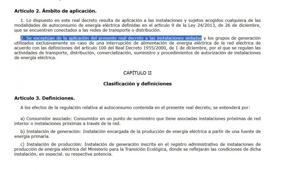

    Para la nueva instalación de casa puedes pedir que te hagan un nuevo boletín y para las placas en aislada..
    Pone esto:
    Real Decreto 244/2019, de 5 de abril, por el que se regulan las condiciones administrativas, técnicas y económicas del autoconsumo de energía eléctrica.
