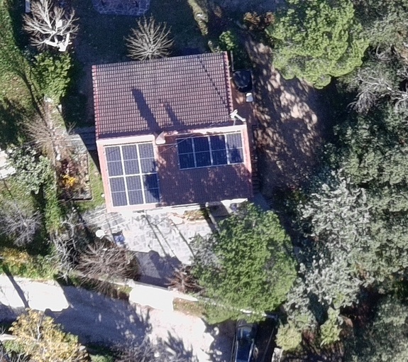

Archivo adjunto 32168
Acabo de descubrir una nueva instalación en mi vecindad. Reconozco que soy un tanto cotilla, pero la foto esta tomada desde fuera de su parcela y he realizado hace mas de cinco días la oportuna comunicación al Ministerio del Interior de que iba a volar mi dron por la zona y tengo el acuse de recibo de dicha comunicación, por lo que el vuelo es completamente legal.
Pero teniendo en cuenta que la foto esta tomada hace unos minutos, alrededor de las 12 de la mañana, me planteo una pregunta:
¿Puede resultar rentable una instalacion como esta?.
Siempre queda la solucion heroica de cortar el árbol.
En verano supongo mejorará la situación.

Madre mía! Espero que al menos la instalación este hecha con microinversores porque si no en invierno a duras penas va a producir para el alumbrado de la casa suponiendo que sea led.
Se intuye que por toda la parte este hay bastantes arboles, aunque la foto no es lo suficientemente amplia para ver lo que hay en los alrededores, ¿se ha planteado tu vecino que si hay un incendio en esa zona, de la casa le van a quedar los cimientos? por no decir que un día de viento fuerte los arboles que hacen sombra pueden acabar contra su casa.

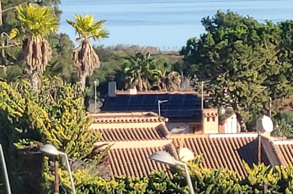

No sufráis que las he visto peores
Archivo adjunto 32170
Una lástima esos 12 paneles orientados al sur ........."tapados" a las 10:00 am

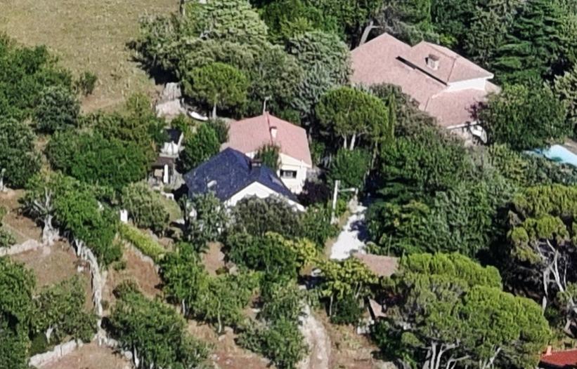

Archivo adjunto 32169
Aqui tienes una vista mas amplia de la zona. Te he de confesar que asi como tengo vistas aereas de la zona hace mucho que no paseo a pie de calle por ella, por que es un lugar al final de una calle sin salida y por lo tanto salvo que uno vaya alli expresamente no se suele pasar por allí. Tenia pensado darme una vuelta y ver la perspectiva desde la calle.
En cuanto a la vegetación la gente ha plantado muchos árboles aunque no los suele tener demasiado pegado a las casas, pero los arboles han crecido con los años y algunos ciertamente pueden resultar peligrosos. Tengo enfrente de mi casa, al otro lado de la calle algun que otro pino que afecta a mi instalación a la salida y puesta de sol en estos días de invierno, pero afortunadamente cuando ya el sol queda bastante bajo y solo me producen una ligera disminución de la producción. Con mi dron he podido comprobar de donde viene cada una de las sombras que me afectan en las salidas y puestas del sol a lo largo de las estaciones.
Yo tengo un bosquecillo pero junto a la fachada norte de mi casa, de especies autoctonas: encinas, robles, fresnos, arces de Monpelier, y hasta algunos endrinos, todas especies mediterraneas propias de esta zona y que en su mayor parte creo que han salido espontaneamente. Cuando construi mi casa hace cerca de 25 años ya estaban alli y procure conservar todas las que pude.

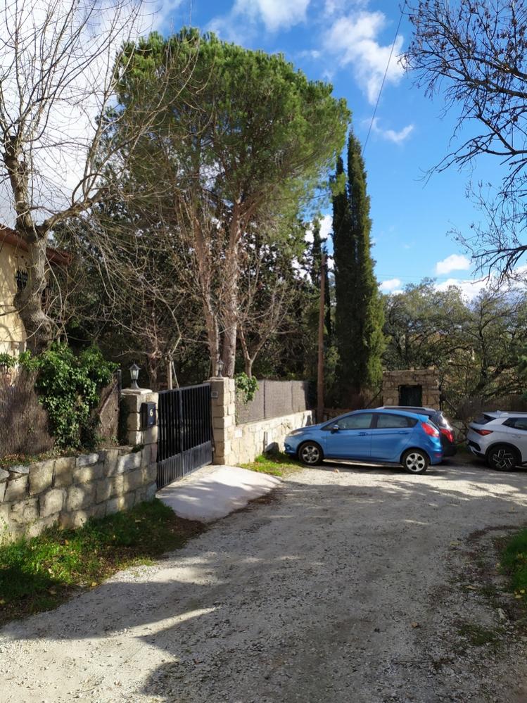

Archivo adjunto 32171
Pues el arbolito es un pino, posiblemente un Pinus pinea o pino piñonero, con el troco bifurcado y de bastantes años. Ademas junto a él tenemos otro árbol caducifolio ya sin hojas, posiblemente un fresno. Esta claro que la instalación no tiene mucho viso de rentabilidad. Ciertamente ninguno de los dos árboles tienen un interes ecologico especial, pero es posible que a los dueños les resulte duro tomar una decisicon eficaz para hacer rentable la instalación....

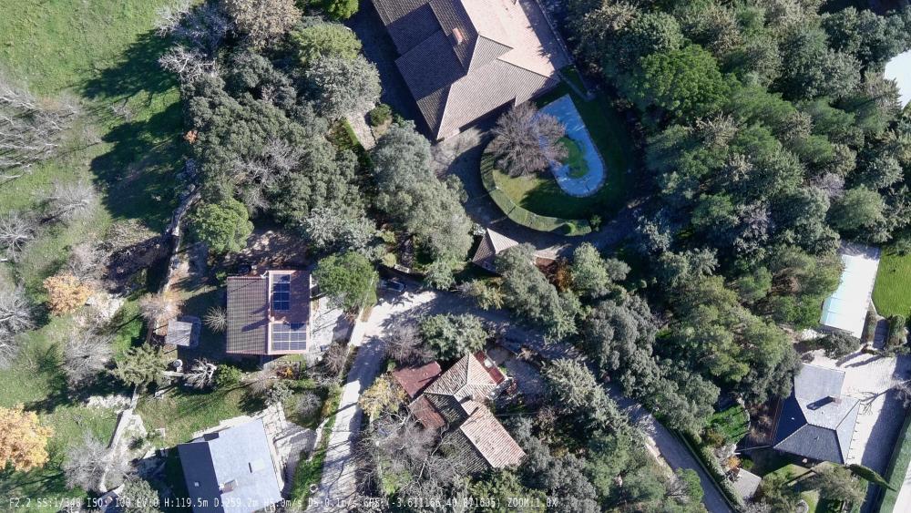

Repasando mi archivo de fotos aereas de mi entorno he encontado una tomada el 07/07/24 a las 18:30 donde aparece el tejado donde ahora se encuentra la instalación que todavia no estaba montada:
Archivo adjunto 32174
A esa hora de la tarde el tejado estaba libre de sombras pero la silueta del pino presagiaba los problemas que podria originar su sombra. Es una pena que nadie haya asesorado a este vecino de lo que le venia encima y que se haya embarcado en unos gastos que dificilmente va a amortizar.
