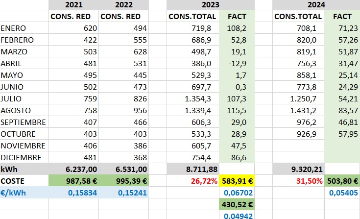

Creo hay demasiada "obsesión" con llegar a facturas cero y eso depende muy mucho de la tarifa/comercializadora que puedas contratar en un determinado momento.
Es decir, que con eso no se puede/debe "jugar" y "encarecer" el coste de una instalación que para su amortización dependa de lo que hagan "terceros"
En mi caso, no llego a factura cero, pero si puedo decir que, consumiendo un 30% mas de la media del consumo de 2021 y 2022, aplicando mi tarifa ACTUAL estaría pagando 40-50% menos.
Pero además, si en todo 2023 hubiera tenido mi tarifa ACTUAL habría pagado 150 € menos de lo que pagué.
(Agua pasada no mueve molino)
Archivo adjunto 32105
Sin FV (2021-2022) con mi tarifa ACTUAL estaría pagando a 15-16 c€/kWh (Impuestos incluidos) y con FV lo termino pagando AHORA a unos 6c€/kWh.
Mi instalación es de 5,4kWp, no tenemos aerotermia pero desde Mayo 2023 hay un VE que hace 2000 km/mes.
Y no sumo las facturas de gasoil para calefacción, que se ha reducido aprox. a la mitad, al usar más que antes el A/A

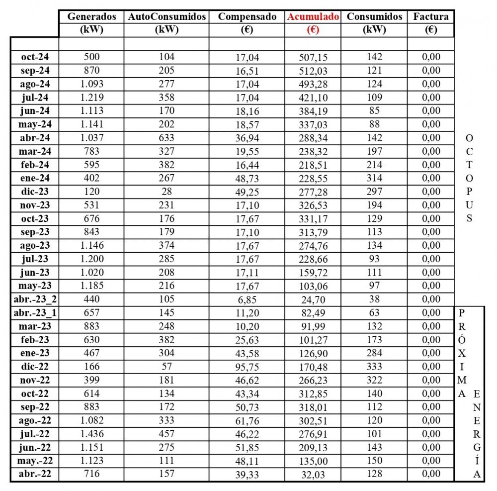

Casi 7MWh de vertido anual y consumos de Red que no llegan a 2 MWh/año ..........
Larga vida a Octopus :)
