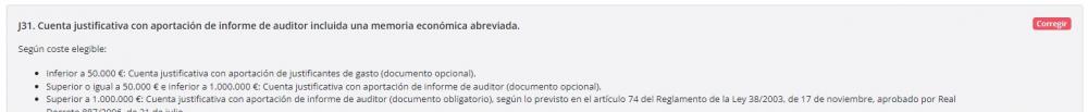

Estoy con la tramitación de ayudas de la CAM (Fenercom) y me han pedido subsanar varios puntos de la segunda documentación. Tengo todo claro salvo uno, el "J31: Cuenta justificativa con aportación de informe de auditor incluida una memoria económica abreviada."
Se adjunta pantallazo tal y como me aparece en el portal:
Archivo adjunto 31975
Soy persona física, no empresa, y hablamos por supuesto de coste de menos de 50.000 €.
¿alguien se lo han pedido y en caso afirmativo qué ha tenido que aportar?
Muchas gracias de antemano.

A mi me lo pidieron. Cuando esto ocurre es necesario introducir un documento en la aplicacion, por que si no dice que falta el documento.
Introduje un documento indicando que la exigencia no procedia por ser un particular y no llevar ninguna contabilidad de la obra, ni realizar auditorias de la misma
Editado: He buscado las copias de la documentación que aporte y fue esta:
J31. Cuenta justificativa con aportación de informe de auditor incluida una memoria
Dado que de acuerdo con la cuantía del coste elegible, resulta un documento opcional,
no se aporta.
