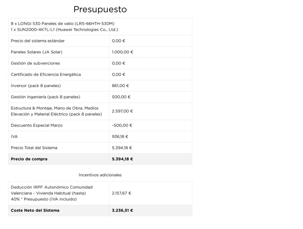

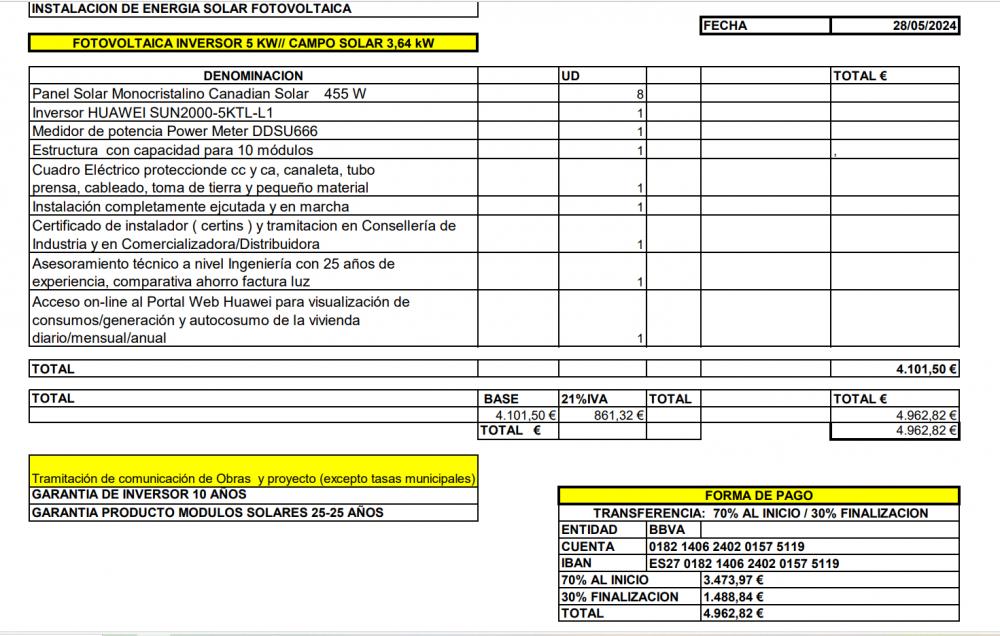

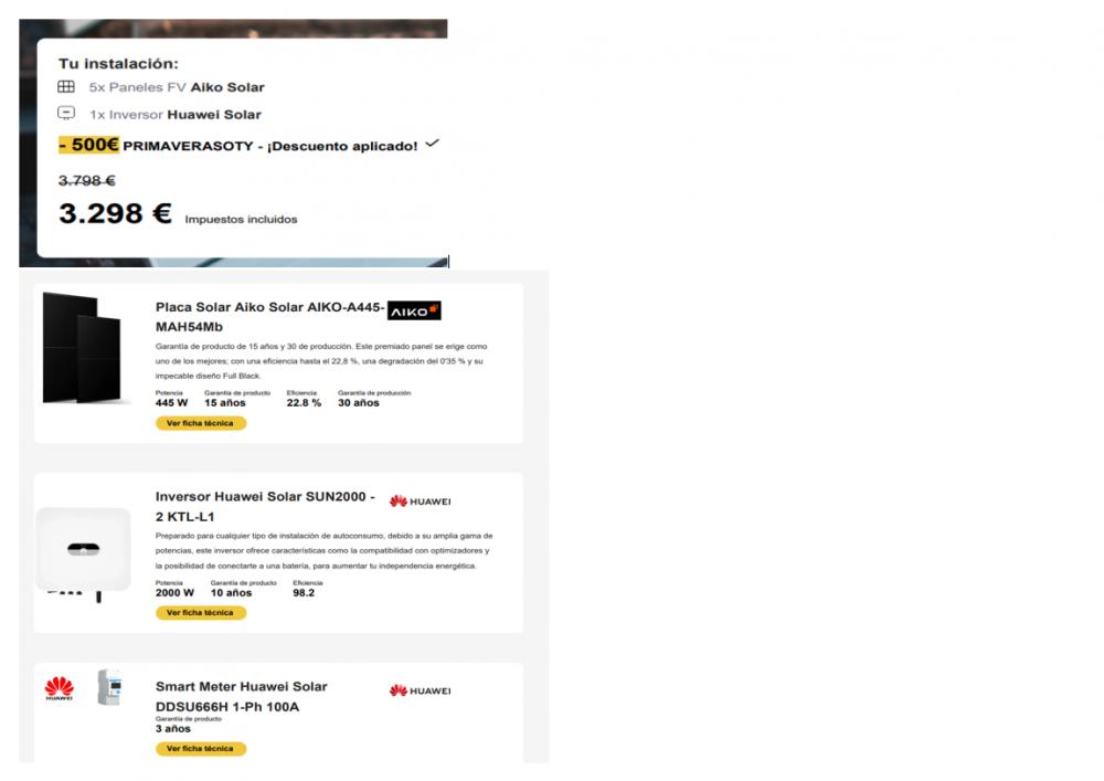

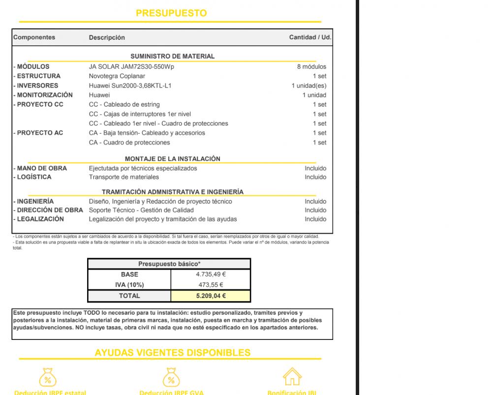

Buenas tardes,
me imagino que no seré el primero y el último que llega aquí con un lío en la cabeza que le va a explotar, todas las compañías dicen que sus placas son mejores etc etc... y los presupuestos de todos los precios...
mi intención instalar de 6 a 8 placas solares y supuestamente según me han dicho me devolverán el 40% en el irpf a nivel estatal y el otro 40% a nivel autonómico (comunidad valenciana) ruego por favor me digáis si es así, es decir si me cuesta 5000€, de devuelven vía irpf 4000€???(me dijeron que tenía que tener retenciones superiores a ese importe para que me las devolvieran, en efecto las tengo.
una vez puntualizado esto q es importante para ver si es rentable o no, ahora vamos a los presupuestos. primero holaluz para un presupuesto de 8 placas(en el presupuesto no especifica q placas) me pone 7k€, así q la descarto pq es mucha diferencia con todos los demás presupuestos. no tengo ni idea que placas son mejores que otras e igual vale la pena pagar un poco más por algunas q por otras.. lo dicho muy perdido...los que me interesan son los siguientes:
Archivo adjunto 31467
Archivo adjunto 31468
Archivo adjunto 31469
Archivo adjunto 31470

Deducirte el 40% del Importe iva incluido de la instalación en la Comunidad Valencia, si, es posible. Yo lo hice en la renta del año pasado. Antes necesitabas que el IVACE te certificara el importe, creo que ahora no es necesario.
La deducción estatal también existe actualmente, y para ella necesitas un certificado energético de tu vivienda antes de la instalación y otro después de la instalación.
Respecto a los presupuestos, mi instalación de 5,4kWp (12 placas) con inversor trifásico de 6 kW me costó 7000 € iva incluido en el 2022.
Eso quiere decir que pagué a 1,296 €/kWp instalado en cubierta plana (No coplanar)
Tal y como está el mercado de las instalaciones FV, en este momento el ratio €/kWp instalado debería mas económico.
Respecto a Hola LUZ ...........has leído alguna de las noticias que hay sobre esa empresa??????
