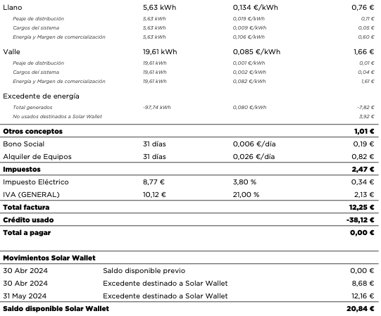

Bueno, pues aquí la siguiente factura. Se ha colado a la hora de quitarme saldo de los referidos, pero es uun error en la factura, porque he ido a la app y me aparece el saldo restante que me queda correctamente calculado. COmo veis, estoy gastando de los referidos pero acumulando en la virtual, de cara al invierno, que tiraré de la solar wallet. Por ahora el invento va perfectamente!
Mes de mayo de 2024:
Descuento de referidos: -12,25€.
Acumulado a la batería virtual: +12,16€
Factura a pagar: 0€
Archivo adjunto 31514
Archivo adjunto 31515

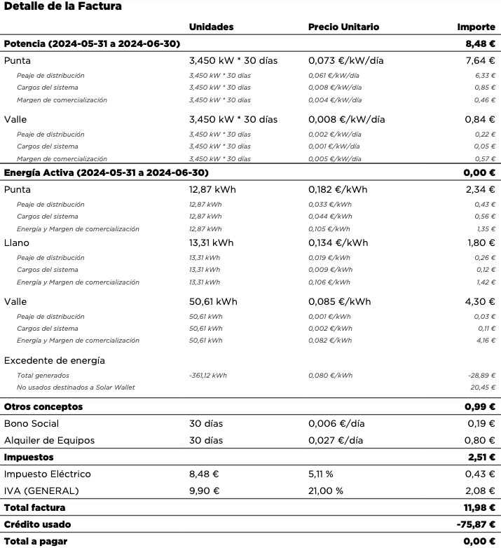

Bueno, pues siguiendo con el hilo, subo la última factura con la misma tónica: 0€. Siguen colándose con el dinero descontado de los referidos, pero es algo que he leído que es habitual, aunque luego vas a la app y aparece todo en orden.
Archivo adjunto 31712
