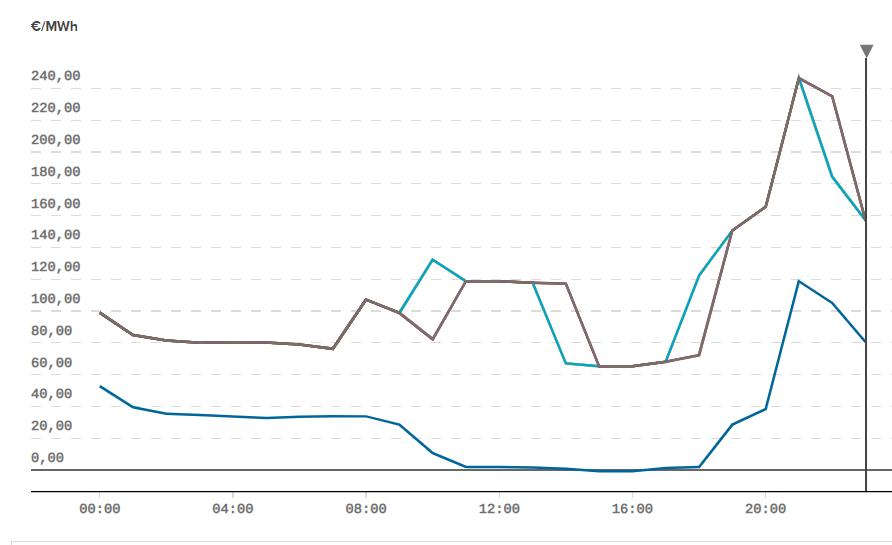

Ojito hoy a las 21:00 porque está el kWh a 0,23€
https://app.powerbi.com/view?r=eyJrI...I1NCIsImMiOjl9
Si no tienes baterías físicas, con los precios medios y mínimos de hoy esa tarifa se vuelve peligrosa.
En mi caso, la diferencia entre la flexi y la OCT3 solo me resulta adecuada tres o cuatro meses al año.
De hecho, hoy en horario valle no tiene ninguna ventaja respecto a la OCT3

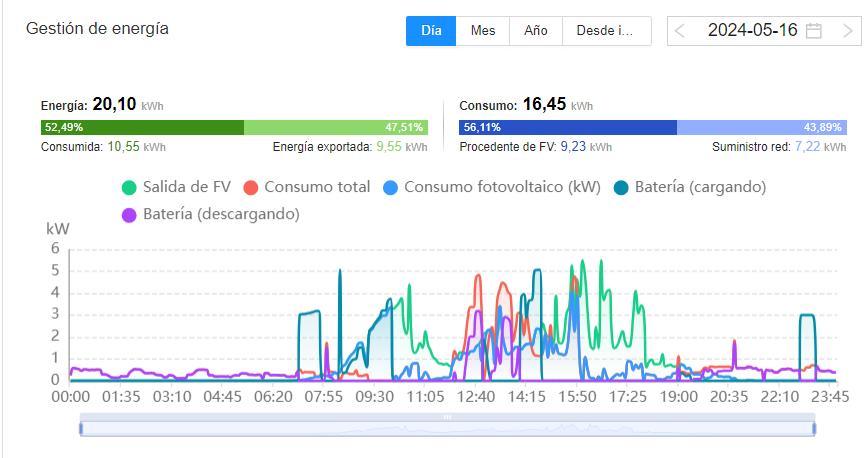

Y aqui mi grafica de ayer de la aplicación de Huawei:
Archivo adjunto 31439
Al final el día no respondio demasiado a las previsiones meteorologicas. Aunque hubo muchas nubes se pudo obtener una producion apreciable.
Yo realice la carga de la bateria hasta acumular energia suficiente para llegar a la zona del día de precios mas bajos que habia despues del mediodia. Pero aparecio algo de sol y se me completo la carga de la bateria. Luego con los precios bajos, de despues de mediodia, programé la carga de la bateria hasta la hora en que subian las tarifas. En ese periodo la bateria se cargó por completo, de nuevo, y asi se mantuvo hasta que paso a la situación de descarga que habia programado en el momento en que se producia la subida de la tarifa, para evitar consumir electricidad a esos precios elevados.
Asi fue hasta que misteriosamente antes de las 11 de la noche en vez de seguir descargando se puso a cargar, afortunadamente ya a esa hora los precios habian descendido bastante de los 240. Me puse a investigar que estaba ocurriendo y descubri que se estaba realizando una prueba del estado de la bateria que hace cargarse como primer paso para realizar dicha prueba. Ya me ha ocurrido alguna vez. Esta mañana ya he descubierto que ha realizado la prueba satisfactoriamente con el primer modulo, pero queda pendiente el segundo, por lo que en cualquier momento me volvera a dar la sorpresa.

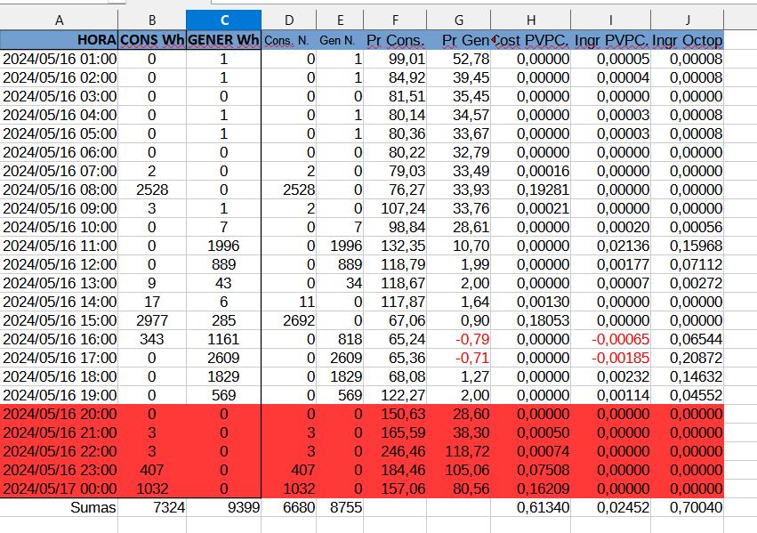

Despues de descargar los datos de ayer de la distribuidora ya he elaborado un cuadro con los resultados de las maniobras de ayer que muestro a continuación:
Archivo adjunto 31440
Al final el precio de la energia que he tomado se queda en unos 9 centimos por kWh, que por la experiencia que tengo por la diferencia de precios que me aplicaba mi anterior comercializadora por las distorsiones debidas al nuevo factor por precios futuros, que no es de aplicacion en las tarifas referencidas, y que hara que seguramente sea 2 o 3 centimos mas barato.
Pero la ventaja mas substancial es la derivada de la tarifa fija para los vertidos, que me ha proporcionado un ingreso de 0,700€, cuando mi antigua comercializadora me habria abonado solamente 0,024 €.
En fin aunque no he logrado una comparativa como pretendia si quedan claras las ventajas que tengo en circunstancias como esta, respecto a mi anterior tarifa.
