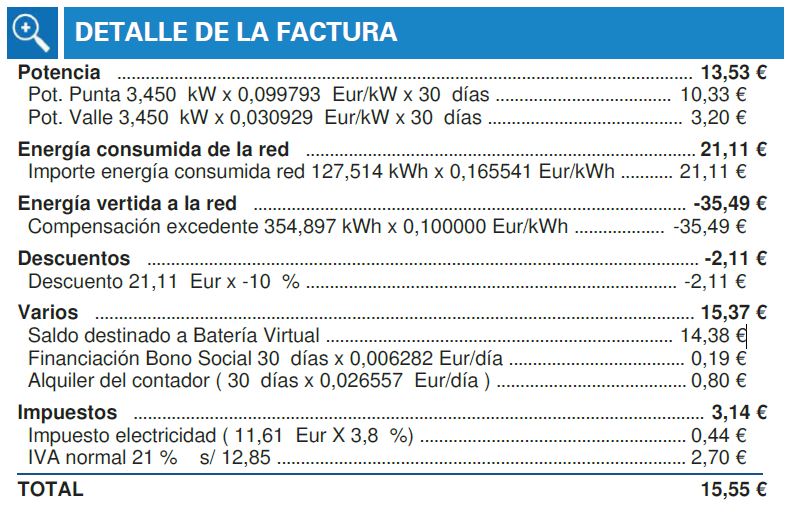

Hola compis.
A ver si alguien más tiene la tarifa solar Simply de Endesa y le pasa como a mi, que no hay quien la entienda:
Archivo adjunto 31426
Cuesta entender que si he generado 35.49, al final tenga que pagar en la factura 15.55.
Creo que otras compañías es mucho más sencilla de entender la primera factura con compensación.
¿Alguien entiende esta factura?
Muchas gracias.

Yo tampoco lo comprendo. Y por que si tienes saldo en la batería virtual no lo descuentan en la factura? Creo que nos están estafado para que siempre tengamos que pagar aunque tengas sueldo en la batería virtual. Y donde ver en la app o algun sitio lo que tienes en la batería virtual?
Por eso me estoy en trámite de cambio a Octopus energy.

En esa factura pagas el termino de potencia, que no te lo descuentas, lo pagas SIEMPRE, añade los impuesto, que tampoco de lo descuentan, lo pagas siempre, añadele tambien el bono social y alquiles, total suma 17.66, a sa cantidad, no se porque le restan el descuento que tienes en el precio de la energia, o sea 2.11€ te queda a pagar 15.55.

Así lo explica Endesa:
"lo que no haya sido compensado en tu factura mensual se podrá aplicar en la próxima factura."
Lo que acumulaste este mes, te lo descontarán el mes siguiente.
La excepción es el consumo de kWh que, se tenga a o no la batería virtual, se compensa con los excedentes del mismo mes.

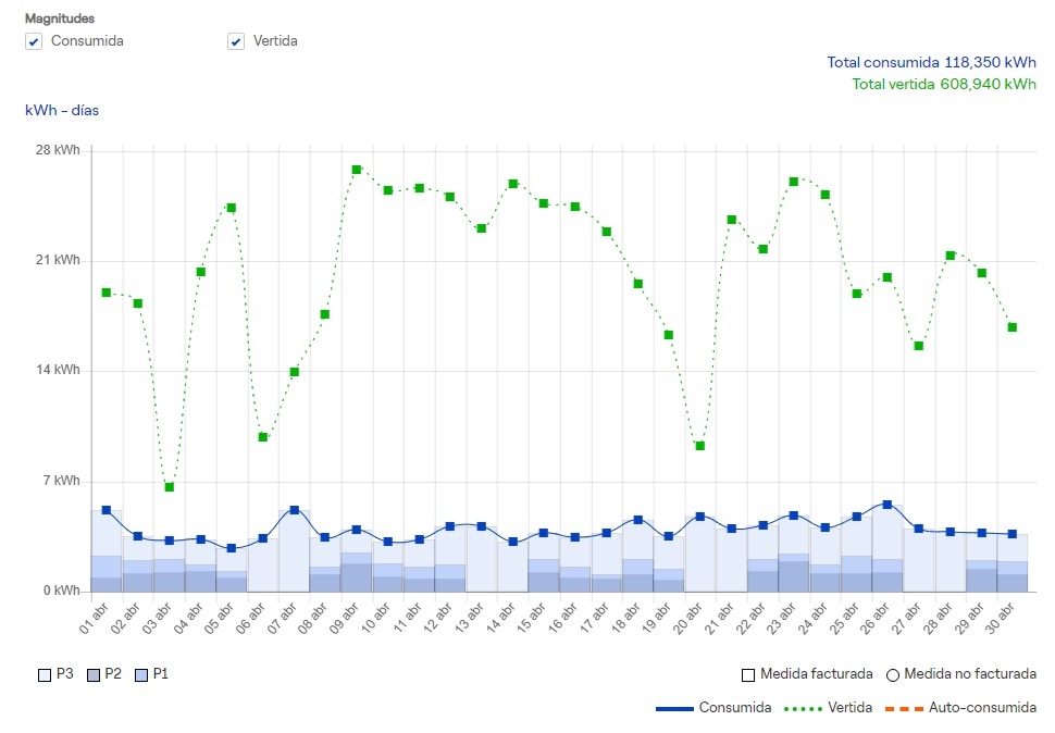

Este mes de abril es mí primer mes completo con excedentes en Endesa, esta es mi curva del mes, a ver qué factura me llega...

Me estoy perdiendo algo? que barbaridad, vendes 600 y solo autoconsumes 120?

Lo que veo es una instalación muy sobredimensionada. Esta claro que te interesa mantener esa tarifa que tienes a 10 cts el kWh vertido. No se si ahora podrias encontrar alguna que la iguale.
Por cierto en Octopus existe una limitación de no poder meter en la bateria virtual más de 1000 kWh al mes. ¿Tu tarifa tiene alguna limitación de este tipo?

Vengo consumiendo unos 250 kW mes, esa es la potencia consumida sin suministro FV, mi autoconsumo está en otros 120 kW mes aprox.

Que yo sepa no tengo ninguna limitación...

Abras tenido muchisima subvencion, sino no entiendo para que tanta potencia

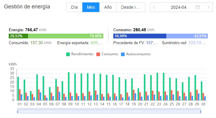

Esta es la curva de Fusion Solar del mismo mes...

Hablé con Endesa, y me lo explicaron.
La verdad es que cuesta de entender, es chocante ver un concepto que vas a pagar de "Saldo destinado a Batería Virtual".
Un poco es lo que algunos habéis comentado. Por ley en la factura, de los excedentes sólo pueden compensar del término de consumo que has tenido de la red. Entonces, como se ve en la factura, me descuentan esos 35,49, pero sólo podrían descontar 22,11; así que esa diferencia es la que me cobran para meter en la batería virtual; aunque la cobran, también la han descontado en la factura, con lo que realmente no la están cobrando.
Con ese saldo de la batería virtual, en las siguientes facturas, si que pueden descontar de cualquier concepto de la factura (término de potencia, alquiler de contador, impuestos...)
Lo dicho, un lio, pero que al final con esfuerzo se entiende.

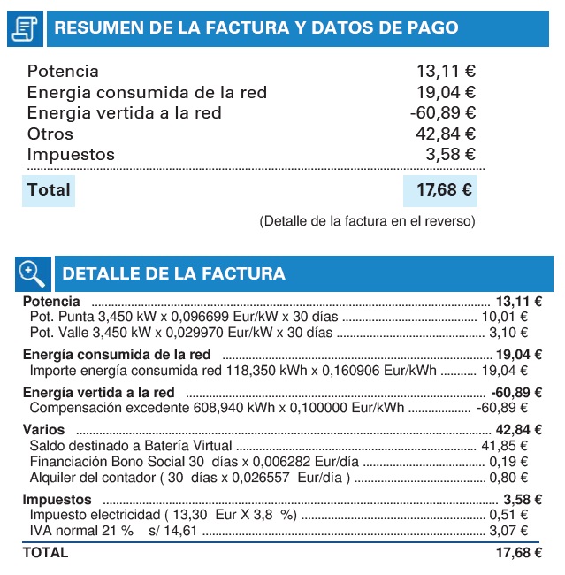

Buenas, os pongo por aquí mi primera factura con excedentes, no alcanzo el 0 factura, entiendo que me guardan 41,85€ en la BV, lo cual no entiendo, si me sobra para guardar ¿por qué no me descuentan esos 17,68€ a pagar de factura? no lo entiendo, así no se llega nunca al 0€ en factura...

La energía (19,04€) se compensa en la misma factura. Lo que sobra (60,89-19,04=41,85€) va a la batería virtual.
El resto de la factura se compensa con lo que estaba en la batería virtual después de la factura anterior. Como es tu primera factura, no tenías nada en la batería virtual, no se te descuenta nada este mes. En la siguiente factura se te descontará hasta 41,85€ que ahora tienes en la batería virtual.
La mayoría de las baterías virtuales funcionan así, descontando lo que había en la batería virtual después de la factura anterior. Hay muy pocos que descuentan lo que entra en la batería virtual en el mismo mes. Por ejemplo, Octopus.
Cuéntanos en tu siguiente factura, qué posiciones te compensaron. Por ejemplo, en Iberdrola no compensan los impuestos ni alquiler del contador por lo que allí nunca sale factura cero.

Por lo que comentaba arriba, pq según me dijeron, por ley de tu factura, sólo pueden descontar 19.04 como máximo, que es lo que has consumido, con la compensación de excedentes. Así que lo que no pueden compensar, lo guardan en la batería virtual, y al mes que viene te lo descuentan de cualquier concepto; es decir, el mes que viene esos 41.85 te los pueden descontar de cualquier concepto, así que el mes que viene con una factura similar, si que llegas a consumo 0.
Ciertamente es muy enrevesado; a mi me ha costado mucho entenderlo. Creo que hay compañías que en la primera factura ya viene todo descontado; y luego que no hay un sitio donde ver el saldo de la BV; pero confío en que será correcto.

Tampoco es tan complicado:
- Se hace la factura como si no hubieras tenido la batería virtual, compensando sólo la energía. En tu caso sale a 17,68€.
- Se descuenta lo que había en la batería virtual antes de empezar hacer la factura. Si hubieras tenido algo, se hubiera descontado. Como no tenías nada, no se ha descontado nada.
- Se carga la batería virtual con el importe de excedentes menos lo que se compensó para la energía. En tu caso 60,89-19,04=41,85€. La carga (el saldo) de batería virtual sube. Sin tener la batería virtual, este importe se pierde.
Octopus invierte el orden de los últimos dos pasos y carga la batería antes de descargarla. A partir del segundo mes esto ya no tiene importancia.

Madre mía, me mareo de ver la cantidad brutal de excedentes que tenéis. Qué factor de sobredimensión contemplasteis? Yo, quitando algún mes suelto como abril o septiembre, apenas tengo excedentes. Estoy en PVPC, pero cada vez que veo estas facturas, me doy cuenta de que alcanzar facturas cero y toda la leche me es imposible.
Re: Problema factura solar Endesa, no hay quien la entienda.
Pues la verdad es que yo no hice ningún cálculo, yo pedí el máximo de placas que entraran en el tejado, que han sido 8x565W + inversor de 4kW, sin baterías y a tirar milla, autoconsumo y lo que sobre a la hucha...

No eres el único en hacer el planteamiento. Yo tambien puse las que cabian en mi vertiente sur del tejado. Eso si añadi las baterias porque las subvenciones de estas eran tentadoras y practicamente al cobrarlas, eso si dos años y medio despues de hacer la obra, las tenia amortizadas. En mi caso los excedentes dependen de la calefacción, por aerotermia, cuando la tengo en marcha a pleno rendimiento, los excedentes desaparecen, pero si está parada abundan. En conjunto anual mi producción y consumo estan muy cercanos. De hecho actualmente mis excedentes han aumentado gracias a mis placas instaladas provisionalmente que me dan entre 4 y 6 kWh si hay sol. Cuando las suba al tejado una al este y la otra al oeste perderan algo de producción pero esta se incrementara en las primeras y últimas horas del sol diarias.
