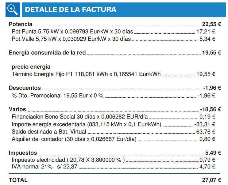

Factura de Mayo.
Es el primer mes que acumulo saldo en la batería virtual.
Archivo adjunto 31996
Consumo: 19.55€
Generado: 83.37€
Destinado a Bateria Virtual: 83.37 – 19.55= 63.76
Pago: 27.07€ porque no tengo saldo anterior.

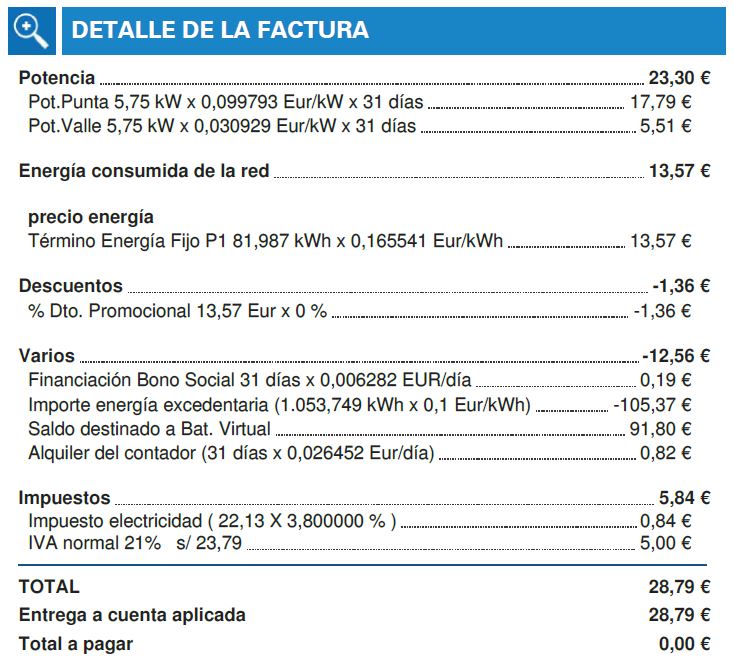

Factura de Junio.
Parto de una BV de 63.76€
Archivo adjunto 31997
Consumo: 13.57€
Generado: 105.37€
Destinado a Bateria Virtual: 105.37 – 13.57= 91.80€
Pago: 0€
Tendría que pagar 28.79€ los cuales se descuenta del saldo de la BV del mes anterior.
Saldo de la BD: 63.76€ (mes anterior) -28.79€ (conceptos pagados este mes) + 91.80€ (generado en este mes) = 126.77€

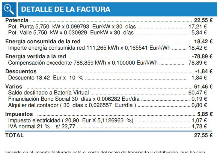

Factura de Julio.
Parto de una BV de 126.77€
Archivo adjunto 31998
Consumo: 18.42€
Generado: 78.89€
Destinado a Bateria Virtual: 78.89 – 18.42= 60.47€
Pago: 27.55€ no entiendo por qué no se compensa con el saldo de la BV, desde Endesa tras mucho pelear me abren una reclamación aún sin resolver, pero bueno digo: no pasa nada se han equivocado y acumulo el saldo de este mes.
Saldo BV: 126.77€+60.47€=187.24€

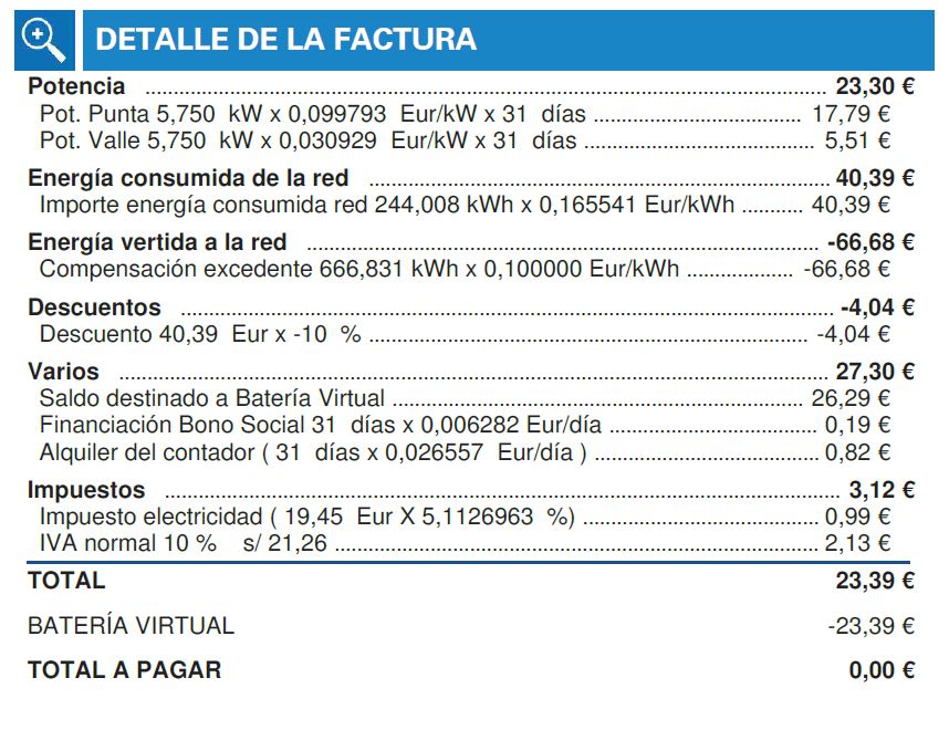

Factura de Agosto.
Parto de una BV de 187.24€
Archivo adjunto 31999
Consumo: 40.39€
Generado: 66.68€
Destinado a Bateria Virtual: 66.68 – 40.39= 26.29
Pago: 0€
Tendría que pagar 23.39€ los cuales se descuenta del saldo de la BV del mes anterior.
Saldo de la BD: 187.24€ (mes anterior) -23.39€ (conceptos pagados este mes) + 26.29€ (generado en este mes) = 190.14€

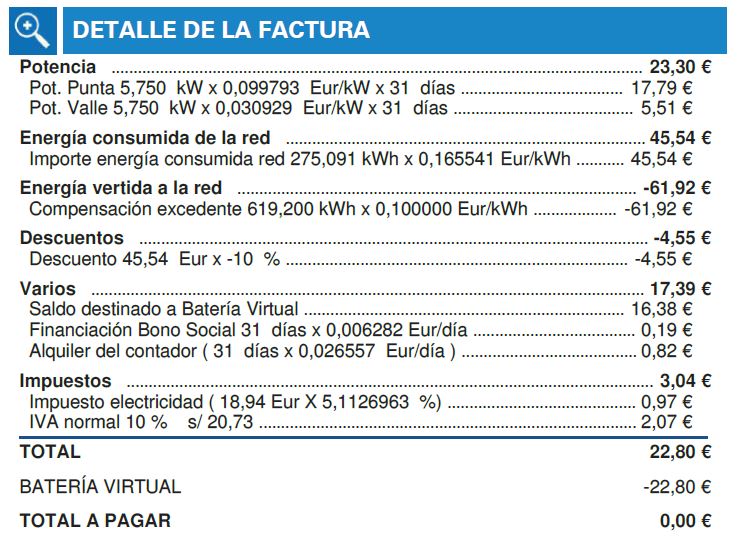

Factura de Septiembre.
Parto de una BV de 190.14€
Archivo adjunto 32000
Consumo: 45.54€
Generado: 61.92€
Destinado a Bateria Virtual: 61.92 – 45.54= 16.38
Pago: 0€
Tendría que pagar 22.80€ los cuales se descuenta del saldo de la BV del mes anterior.
Saldo de la BD: 190.14€ (mes anterior) -22.80€ (conceptos pagados este mes) + 16.38€ (generado en este mes) = 183.72€

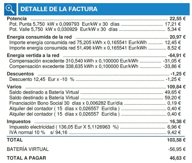

Factura de Octubre.
Parto de una BV de 183.72€
Archivo adjunto 32001
Consumo: 20.97€
Generado: 64.91€
Destinado a Bateria Virtual: 64.91 – 20.97= 43.94€, este debería ser el total del mes, sin embargo me salen dos líneas con 49.65€ y 59.20€ que no sé de donde salen.
El caso es que al ponerlas en positivo aparecen como gasto y una factura de 103.58€ de los cuales solo me descuentan 56.95€ del saldo de la batería virtual. Por lo que termino pagando 46.63€
No entiendo nada, resulta que en un mes he generado mucho más de lo que he consumido y además me sale a pagar y no tengo ni idea del saldo de la batería.
¿A alguien le ha pasado algo similar en octubre?
Llamar a atención al cliente, no vale para nada, es imposible hacerles razonar o tener una explicación clara.
Re: Problema factura solar Endesa, no hay quien la entienda.
Esta última factura es un error claro. Lo que hicieron, es dividir la energía consumida y la vertida en dos partes. Pero al que programó se le olvidó implementarlo correctamente para calcular el saldo destinado a la BV.
Correcto sería:
31,05€ - 12,45€ = 18,60€
33,86€ - 8,52€ = 25,34€
Total: 18,60€ + 25,34€ = 43,94€
Así como te sale a ti.
Pero en vez de utilizar los dos valores de excedentes utilizaron para el cálculo la suma de los excedentes dos veces:
64,91€ - 12,45€ = 52,46€
64,91€ - 8,52€ = 56,39€
Total: 52,46€ + 56,39€ = 108,85€ así como te sale a ti.
108,85€ es la suma de 49,65€ y 59,20€ que ellos destinan a la BV.
Aún así, si de verdad te lo destinan a la BV, no perderás nada porque lo podrás gastar en los meses siguientes.
Eso sí, tienen que corregir el cálculo. Si no, sólo acumularás sin poder gastar de la BV. No sé porqué dividieron la energía en dos partes. Si el mes siguiente no será así se arreglará solo. Pero bien no está.

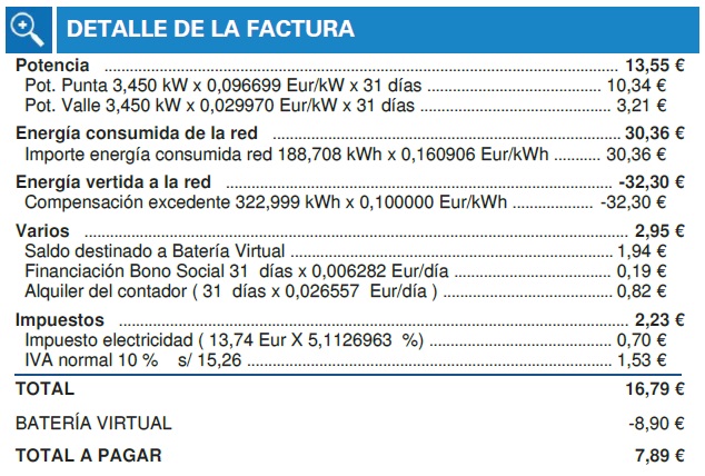

Miramos la factura que JoeBar colgó más arriba.
La "Energía vertida a la red" es: -32,30€. Está compuesta de dos partes:
-30,36€ es lo que te corresponde por el Real decreto por verter energía a la red.
-1,94€ es lo que según real decreto no se puede vender.
Así que en este caso la x es 1,94€.
La tenemos otra vez en el concepto "Saldo destinado a Batería Virtual".
Y la tercera vez en "BATERÍA VIRTUAL" al final de la factura. Este llega con retraso en los siguientes meses, pero como se confirma arriba, llega.
Archivo adjunto 32162
Sería:
1,94€ (Saldo destinado a Batería Virtual) - 1,94€ (Energía vertida a la red) - 1,94€ (BATERÍA VIRTUAL en una de las facturas siguientes) = -1,94€
Al final en este caso se paga 1,94€ menos que sin tener la batería virtual. Claro, hay que quedarse más meses en la misma comercializadora para que la tercera x llegue y se descuente. Pero en ningún caso se paga más que sin la batería virtual, ya que las primeras dos x (la con más y otra con menos) siempre están en la misma factura y se anulan.
Sin tener la batería virtual las tres x serían cero, así que en la factura arriba tendríamos:
"Energía vertida a la red": -30,36€. (según el RD no puede ser más, da igual si se vierte más kWh)
"Saldo destinado a Batería Virtual": 0,00€.
"BATERÍA VIRTUAL": 0,00€.

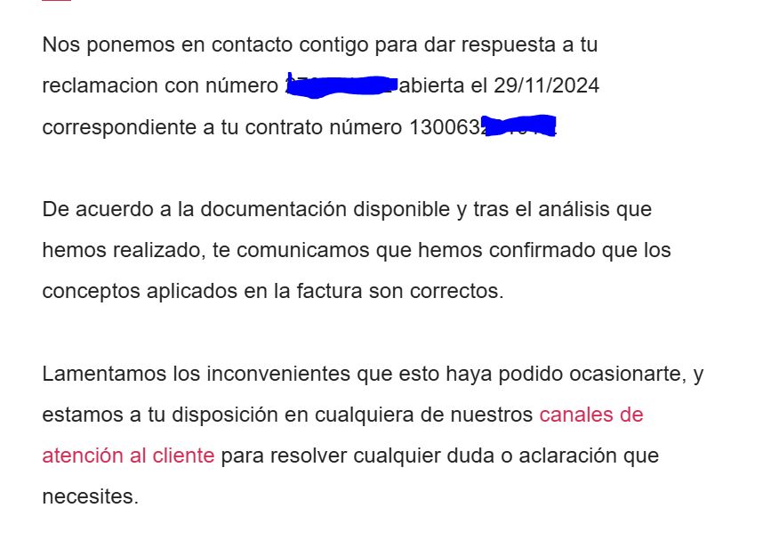

Después de ponerme en contacto con ellos en numerosas ocasiones (ya he perdido la cuenta), opté por poner una reclamación, adjuntando, tal y como has hecho tu aquí, todas las facturas desde enero-2024, junto con una hoja excel indicando los datos principales extraidos de la factura, donde se veía claramente, que no seguian un patrón lógico en las compensaciones de los importes de la BV.
Pues después de un par de semanas, he recibo un correo con la siguiente información.
Archivo adjunto 32188
