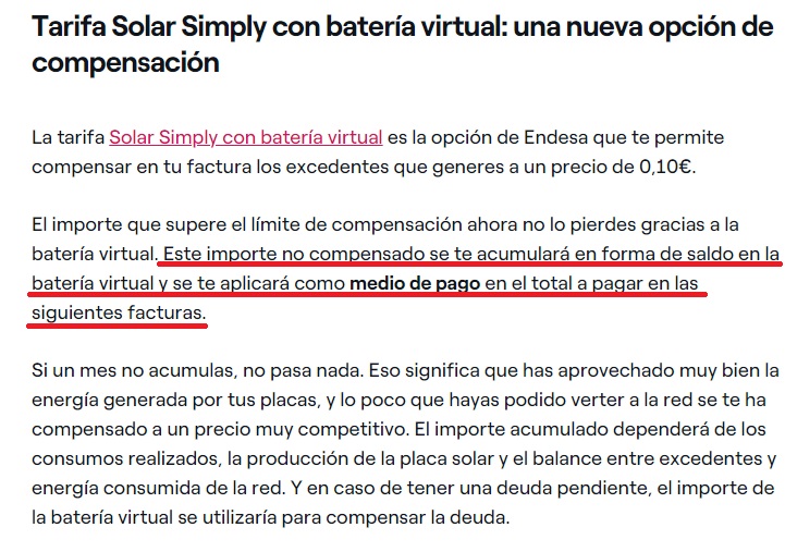

Hola, perdona que te corrija, pero no es así, lo que acumulas en la BV y no gastas, no lo pierdes, se queda ahí para futuros cargos, no pierdes lo que no gastes en el mes en curso...
Archivo adjunto 31671
Si esto que anuncian no es verdad y no se cumple como dices, se pueden buscar un marrón por publicidad engañosa, etc., etc...

Vale, entonces explícame dónde está el concepto de total acumulado de batería virtual, porque ni en la factura ni en la web aparece en ningún sitio, puedes comprobar cómo lo que hacen, mes a mes, es calcultarte la diferencia entre lo vertido y lo gastado, y aparece en la factura del propio mes como concepto de SALDO DE BATERIA VIRTUAL, lo que tenías acumulado de otros meses no lo ves en ningún lado. Estoy cansado de llamar, llevo cuatro meses así, llamando, abriendo conversaciones en la web de endesa por chat con agentes, y absolutamente NADIE me ha sabido decir dónde puedo consultar ese saldo acumulado del sobrante de meses anteriores, con varios meses de factura cero... Dime tú, si no aparece en ningún lugar, qué puede uno pensar. Incluso me han llegado a decir que lo aparece como SALDO DE BATERIA VIRTUAL, cada mes, es el cómpùto en euros de la diferencia de lo vertido menos gastado, más los watios acumulados sobrantes de otros meses, lo cual es absolutamente falso ..Qué puedo pensar, si me dicen cosas inciertas? También me han dicho que ellos no pueden decirme el saldo acumulado, tras verse acorralados con los cálculos de las facturas vistos en el momento, y que llame y pregunte a mi distribuidora... Qué tendrá que ver la distribuidora con la facturación?..
Es todo muy turbio, lo que tengo muy claro, es que como no me lo resuelvan, cambio de comercializadora, Endesa no aclara nada de nada

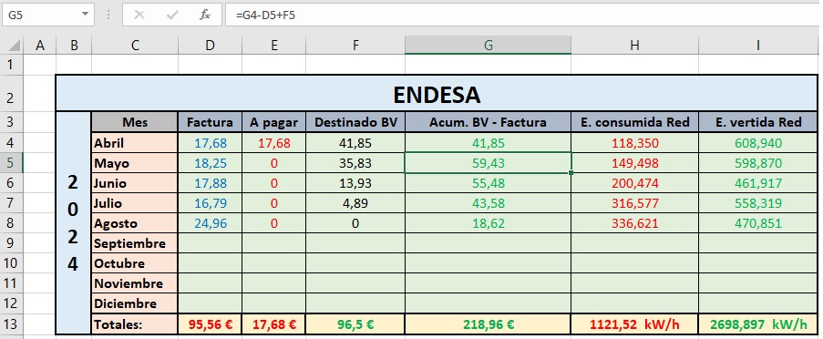

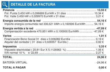

A mi me pasa igual. El concepto “saldo destinado a batería virtual” nos lo cobran un mes para después incluirlo al mes siguiente como descuento por “batería virtual”. ¿Dónde está el descuento entonces?. En este caso concreto, te cobran 15,37€ y al mes siguiente te lo restan, cuando eso en realidad son los excedentes que no te han podido compensar en la factura de ese mes. He reclamado y me han contestado que la factura esta bien hecha. Vuelvo a reclamar porque sigo convencida de que no nos tienen que cobrar ese concepto, solo sumarlo a la batería virtual.
