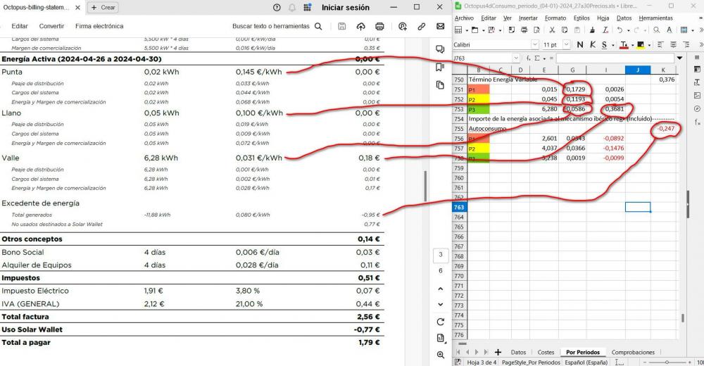

Pues en contra de lo que he indicado en mi anterior nota, no he esperado a la nueva factura para realizar un nuevo comentario.
Me di cuenta que podia realizar unas interesantes comparaciones, aprovechando las utilizades que tengo programadas en la hoja de cálculo donde introduzco los datos de la instalación.
En una copia de la hoja del pasado mes de abril, he eliminado los datos hasta el 26 y he dejado solo los cuatro últimos dias del mes que corresponden al periodo que Octopus me ha facturado y me he encontrado cosas muy interesantes que he resaltado uniendo los datos que contiene la factura y los datos que mi programa ha calculado que me hubieran facturado en mi comercializadora anterior.
Las diferencias en los vertidos son sustanciales, pero pese a ello no he cubierto con estos ingresos los gastos derivados de la potencia. He calculado que necesito unos 6 kWh diarios de vertidos para pagar la potencia, vertidos que no conseguí en esos días.
En cuanto a los consumos la tarifa que me aplica Octopus debe ser bastante parecida a la de mi tarifa anterior: los precios de mercado. Mi programa funcionaba muy exacto hasta primero de año. Para los calculos utilizaba los precios publicadas de PVPC por Red Electrica y como estos precios desde primero de año tienen un componente derivado del mercado de futuros ya no coincidian con los aplicados. En las facturas encontraba que me aplicaban unas tarifas alrededor de 2 o 3 cts más bajas.
He encontrado que con la tarifa de Octopus ocurre lo mismo. Parece que he logrado lo que pretendia: pagar el consumo a precio de mercado, que con un adecuado manejo de las baterias puedo conseguir evitar tomar de la red en los momentos de picos de precios y por otro lado conseguir un precio fijo interesante por los vertidos.
Anexo la imagen de la tabla comparativa:
Archivo adjunto 31409

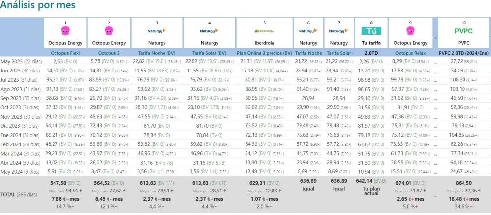

Mis datos con los consumos de un año al precio de las tarifas actuales.
5,2kW de potencia contratada - 4000 kWh en valle - 1000 en llano - 1000 en punta
Ojo con las indexadas los meses de verano
Archivo adjunto 31423

Es lo que tienen las indexadas. En verano e invierno hay menos agua, en invierno menos sol y en las dos temporadas mencionadas mucho gasto por las calefacciones y los aires. Esto hace subir los precios de la PVPC y de las indexadas.
MLC
Si tiene unas comisiones por la Bateria Virtual de 0,005€/kWh pero esto solo afecta a la energia que se introduzca en dicha Bateria Virtual.
La comisión de 0,005€/kWh no es por la batería virtual. Es por toda la energía importada de la red. Está incluido en el precio de energía, así que creo que no lo verás como una posición separada en la factura. Si gastas poco, no te importará mucho.
Muchas gracias por tu aportación.
Cuando el mes que viene me llegue la factura del mes completo y donde espero que tenga excedentes a pasar a la bateria virtual, intentare aclararme de como funciona la cosa.
Yo en estos meses hasta que en el otoño tenga que poner la calefacción solo tendre consumo de la red en dias nublados. Ya en el invierno mi aerotermia se come toda mi producción y algo más...

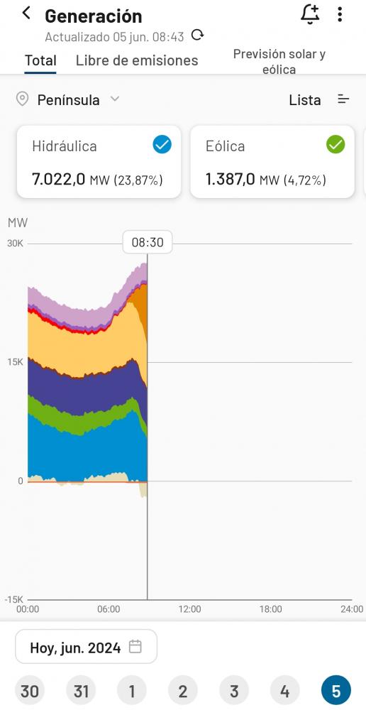

Hoy por primera vez, en los 40 días que llevo con Octopus, es posible que la valoración de los vertidos que me hagan sea algo inferior a la que hubiera obtenido con mi antigua comercializadora.
Y es que en el día de hoy las compensaciones por vertidos a precio PVPC tienen un mínimo que ronda los 7,9 cts/kWh, cuando nos habiamos habituado a precios en las cercanias del cero y muchas veces negativos.
La cuestión es que las previsiones indican que el viento va a brillar por su ausencia.
Ya se ve claramente en las horas transcurridas del día:
En estos momentos apenas la producción eolica llega al 5% del consumo y hay que quemar gas...
Archivo adjunto 31494
Es posible que el dato resulte anecdotico y volvamos a los valores cercanos a cero ¿o no?
El tiempo lo dirá, pero creo que la cosa no será para arrepentirme del cambio de comercializadora.

Yo veo 0,05€/kWh entre las 12 y las 19 para los excedentes:
https://www.simuladorfacturaluz.es/
No creo que en la media del día supere 0,08 que tienes en Octopus. Además, tanto el precio de PVPC como de los excedentes que publican el día anterior no es definitivo. El para hoy puede cambiar todavía mañana o pasado, porque posteriormente incluyen el mercado intradiario y continuo que no dan sus valores hasta terminar el día. Si quieres ver la diferencia, podrías descargarlo para cada día la noche anterior y tres días después.
Ahora ya se nota la subida del consumo por las temperaturas altas y más turismo. También están apagadas dos nucleares de las siete que hay. Si las activan, podrían bajar los precios, pero no sé si les compensa.

Pues llevas razón. No debia haberme despertado y he confundido la curva de precios con las de excedentes .
Gracias por la aclaración.
Ciertemente todavia estamos lejos de la compensación PVPC se acerque a la de Octopus, incluso con la última tarifa rebajada

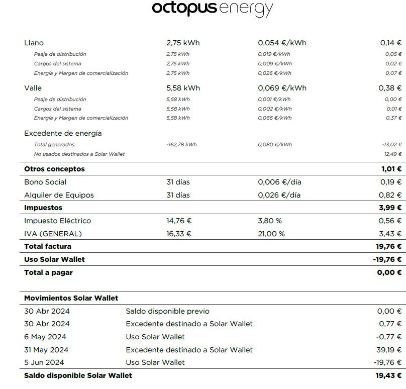

Finalmente me ha llegado la primera factura por un mes completo y tal como habia calculado el resultado es cero y acumulo unos cuantos euros en la bolsa.
Lo que si me ha ocurrido es que tenia mis calculos pormenorizados para hacer comparaciones, pero me he encontrado que, por no se que motivos, me han fraccionado la facturación en dos periodos, de 10 y 21 días, lo que me impide hacer las comparaciones hasta que agrupe de igual manera los datos mios y de la compañia.
Anexo una imagen de la parte donde se muestra los resultados finales de la factura:
Archivo adjunto 31505
