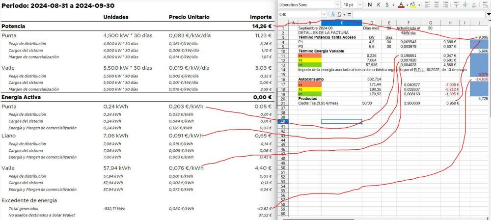

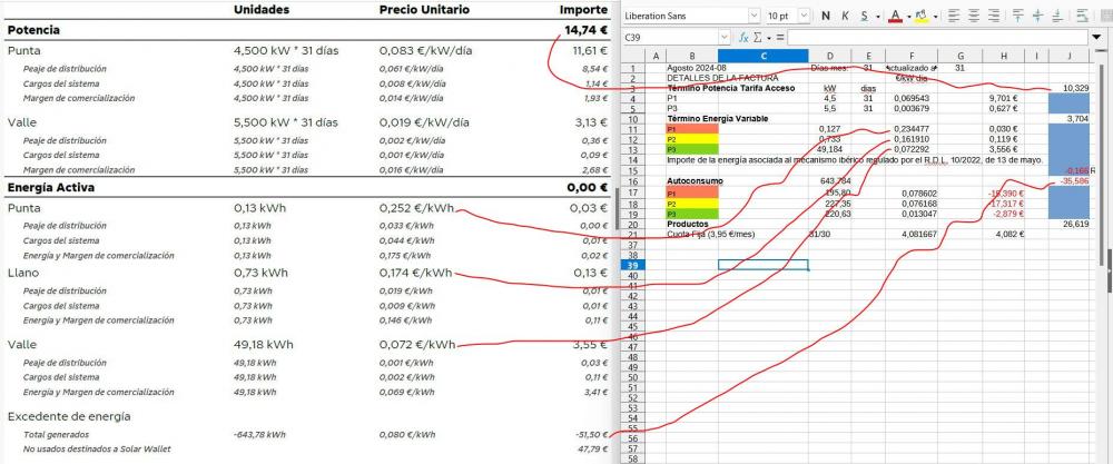

Despues de unos problemas que ha tenido Octopus hoy me han hecho llegar mi factura de agosto y me han prometido que mañana tendre la de septiembre. Hasta estos dos meses las facturas llegaban en la primera decena del mes siguiente pero me han dicho que estos ultimos meses han tenido unos problemas informaticos con un grupo de cuentas entre las que estaban las mias.
Finalmente, aunque con retraso, puedo seguir comprobando que fue un acierto el cambio a la tarifa flexi de octopus.
Adjunto la tabla comparativa de los costes de Octopus y de lo que me hubiera supuesto mi antiguo contrato.
El coste de la potencia como ya sabia desde el principio es algo superior en Octopus pero se compensa con la tarifa fija que hubiera tenido que pagar en mi antigua compañia y que creo que me habrian aumentado al renovar el contrato. Por otro lado el coste de la energia que he calculado a los precios PVPC es practicamente identico, con las diferencias de pocos centimos con lo que me ha cobrado Octopus con su tarifa referenciada. Ciertamente en meses anteriores era ligeramente inferior la de Octopus que ahora se ha igualado. Pero en los excedentes hay una diferencia sustancial, Octopus me los ha pagado a los 8 centimos contratados, mientras a precio PVPC me lo hubieran pagado a 5,5, lo que hubiera supuesto unos 15 euros menos. Ciertamente en este mes se han recuperado algo los precios de los excedentes en PVPC y las diferencias son menores que en los meses anteriores.
Por supuesto mi factura sigue siendo de 0 euros y acumulando en la bolsa. Lo mismo ocurrira con la factura de septiembre que me han prometido para mañana. Lamentablemente en la que se genere en este mes de octubre la cosa cambiará. Ya he tenido que poner la calefacción en algunos momentos y aunque la factura seguirá siendo 0, la bolsa empezará a tener que soltar algo de su contenido.
Anexo las tablas comparativas:
Archivo adjunto 31960

Es cierto lo que dices, a cero absoluto no llegarás nunca, pero en la práctica se pagan 2 o 3€ al mes si consigues compensar la potencia y costes regulados. Lo mejor es usar el comparador, para ver cada caso particular.
Re: Mi pase a Optopus Flexi
Si se llega a 0 con Octopus Flexi, al menos en mi caso. Yo salvo la primera factura en que pague un par de euros, las restantes incluida la de Septiembre, que me ha llegado esta mañana como me prometieron ayer, han sido de 0 euros. Y en esta ultima como todo el verano he seguido acumulando saldo en mi cuenta, en esta ocasión la factura indica:
No usados destinados a Solar Wallet 37,52 €.
Como he indicado no sera ya asi a partir de la de este mes con la aerotermia ya funcionando.

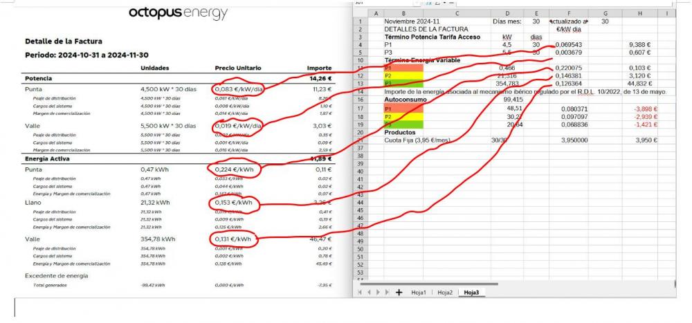

Como me habian prometido hoy me ha llegado la factura de septiembre y ya he realizado la comparativa de lo que me hubiera cobrado mi antigua comercializadora con la tarifa PVPC que tenia con ellos. Los precios del suministro difieren en pocos centimos de lo que me ha aplicado Octopus, que para algunos periodos es algo mas y en otros algo menos, pero con diferencias insignificantes.
Pero la diferencia sustancial esta en el pago de excedentes. Octopus me ha pagado a los 8 cts/kWh indicados en mi contrato, mientras mi antigua comercializadora me habria aplicado el precio PVPC que segun mis calculos seria a 2,7 cts lo que hubiera supuesto 28 euros menos, bien es cierto que la factura hubiera sido tambien de 0, pero habria acumulado esos 28 euros menos que los que he acumulado en Octopus.
Archivo adjunto 31966

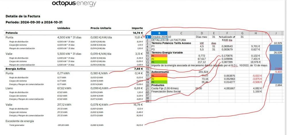

Ya me ha llegado la factura de octubre, si bien con un error en las compensaciones con lo acumulado, que ya he reclamado y mi experiencia es que en unos días lo arreglaran. No afecta ese error a los precios y de nuevo muestro la comparativa de los precios que me ha aplicado Octopus frente a los que hubiera aplicado mi antigua comercializadora con su tarifa indexada al PVPC:
Archivo adjunto 32059
Se puede observar que los precios que me aplica Octopus son muy similares a los que me aplicarian con precios PVPC, en dos de los periodos algo menores y en el tercero ligeramente superior, en todos los casos las diferencias son menores de 1 ctm/kWh.
En cuanto a la compensación de excedentes el pecio de Octopus es sensiblemente superior al que hubiera obtenido con tarifa PVPC, aunque esta ha subido en promedio sensiblemente respecto a los meses anteriores.

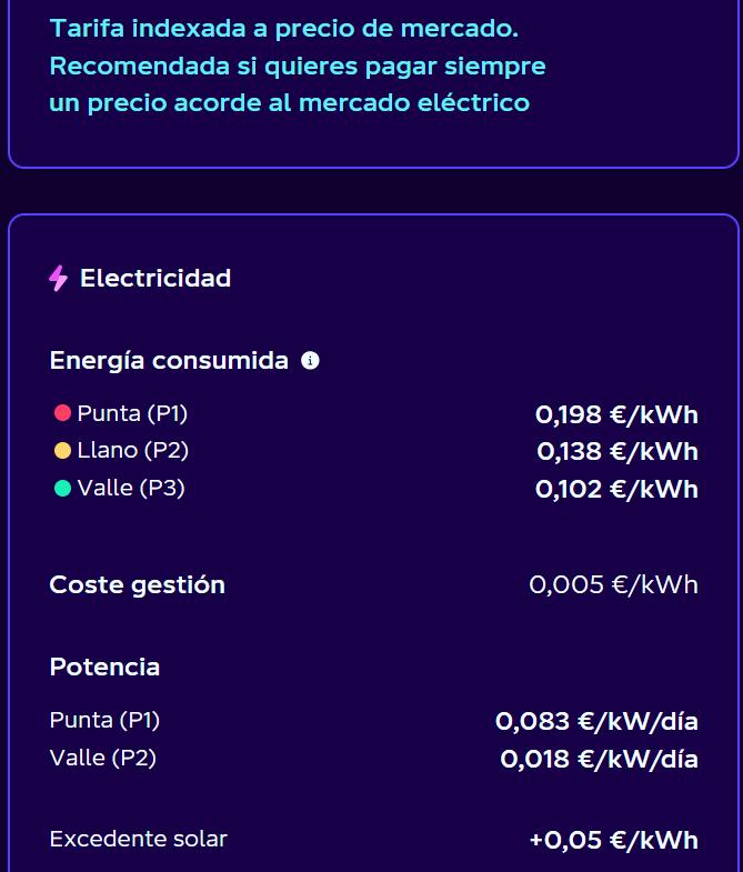

Añado la tarifa que a modo orientativo tiene colgada en su Web Octopus y que se refiere a periodos anteriores por lo que se puede comparar con los que me han aplicado el mes pasado:
Archivo adjunto 32060
Si comparais las tarifas que me han aplicado el mes pasado son bastante inferiores a las de la tabla publicitada. La explicación es que mi consumo lo realizo de forma inteligente y programando los consumos y recargas de bateria con las curvas de precios del dia siguiente publicadas a eso de las 20:30 del día anterior por red electrica. Si no se hace un uso de este tipo esta tarifa Flexi puede resultar peor que otras tarifas a precio fijo de esta misma compañia.

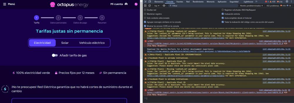

En Octopus deben estar actualizando ya que al entrar en https://octopusenergy.es/precios
no me salen los precios ni de potencia, ni por períodos, etc. A ver que cambios traen ahora.
¿Os ocurre a vosotros?
Salen errores en la consola del navegador.
Archivo adjunto 32402Saludos.
Ya parece que las muestran de nuevo. Siguen igual salvo error por mi parte.
