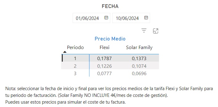

Mala marcha lleva esa tarifa
Precios medios en Junio, mas altos que las tarifas tres periodos de Mayo.
Archivo adjunto 31522
Suerte
Suerte
Es lo que pasa con las tarifas indexadas. Pero el caso de @MLC es especial. Él ajusta su consumo a las horas exactas en las que la tarifa indexada es más barata que su precio medio en el período valle. Además, por lo menos en el verano tiene muy poco consumo, por lo que el precio de kWh casi no importa.
La mayoría de la gente no tiene ni posibilidades técnicas ni tiempo ni ganas para poder ajustar su consumo de esta manera.

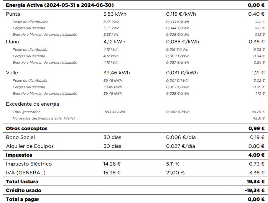

Me acaba de llegar la factura.
Los datos son mucho mejores de los que habia calculado:
Los 47,1 Kwh consumidos de red que resultan de la compensacion horaria como resultaba en mis calculos, se han pagado a una media de 4,18 cts/kWh y no a los 6,31 euros que yo habia calculado con los precios PVPC. Es el resultado de mi uso habilidoso de mis baterias, cargadas los días en que la producción no dió para ello en los momentos de precios más bajos.
Creo que de momento la tarifa Flexi resulta muy adecuada para mis usos, pese a quien no la recomienda. Ciertamente mi caso puede ser un caso particular aplicable a una minorio de consumidores.
Veremos como va la cosa en un futuro.
Lo raro es que te cobraron 21% IVA aunque la factura se emitió en julio. A partir de 1 de julio el IVA para hasta 10 kW de potencia está en 10% y hay que aplicarlo así a todas las facturas que se emitan en julio:
https://www.europapress.es/economia/...702115803.html
Ya puedes reclamar.
No es que no se recomiende, simplemente es una tarifa para "consumidores avanzados". Vamos, que no es una tarifa para "todos los públicos" :)
Si a eso le sumas un consumo de red mínimo controlado de 47,1kWh y 553 kWh de excedentes .......
En cualquier caso, conseguir precios medios por debajo de la media del mes es un gran trabajo.
Enhorabuena ¡¡¡
Ah, es verdad. Esto podría ser. En esta factura el último día facturado corresponde al último día del mes anterior. En este caso el 30 de junio. En mis facturas de Octopus el último día facturado a veces era el primer día del mes, por ejemplo 2024-05-01. No sé cómo deciden si facturan hasta el último día del mes o hasta el primer día del mes.
Si el último día facturado es el 30 de junio, el IVA es 21% y si el último día facturado es el 1 de julio el IVA es 10%.
Los que no tengan el autoconsumo, el último día facturado normalmente no coincide con el cambio del mes. Para ellos en las facturas que se emiten estos días el último día facturado es un dia de julio, así que estos ya tendrán el IVA de 10% en las facturas que reciben este mes.
Depende de los cierres de las distribuidoras.
En mi caso con I-DE y autoconsumo ha sido del 31/05 al 30/06 (21%)
Como he realizado la reclamación ya os contaré lo que me dicen.
Realmente la reclamación es de una cantidad tan minima que la he hecho no por el huevo si no por el fuero utilizando terminos medievales.

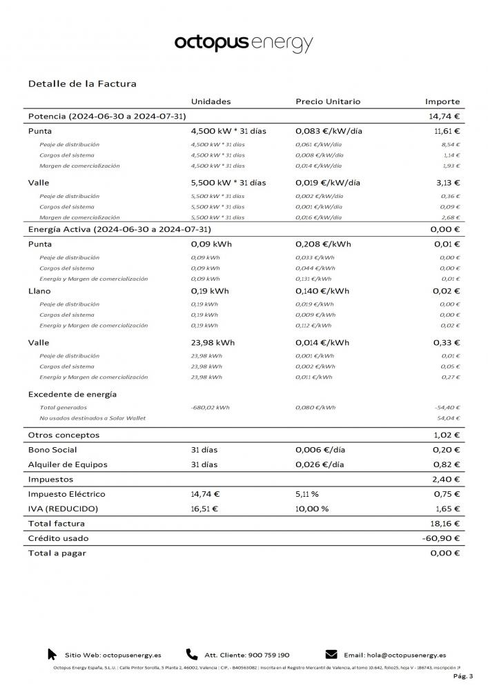

Ya me ha llegado la factura:
Efectivamente Octopus me ha compensado por los vertidos los 54,40 que yo habia calculado.
Por los consumos me ha cobrado 0,36 € que dado el consumo es de 24,26 kWh (23,9 en Valle) me sale a 1,5 cts el kWh de consumo. Estos consumos los realice fundamentalmente en los fines de semana en el horario de precios minimos forzando la carga de la bateria desde la red hasta llenarla. Ello provoco el vertido posterior de esta energia que me ha sido pagada a 8 cts mientras yo pague por ella a 1,5 como ahora he comprobado. Buen negocio, pero solo lo pude aplicar a una cantidad de energia muy reducida.
Evidentemente la tarifa Flexi en manos expertas puede hacer cosas sorprendentes. No obstante estoy con los que no la recomiendan salvo para quien maneje con habilidad los recursos de esta tarifa.
SAludos.
Editado: Añado la página 3 de mi factura donde se recogen los precios de facturacion de julio de 2024
Archivo adjunto 31744
