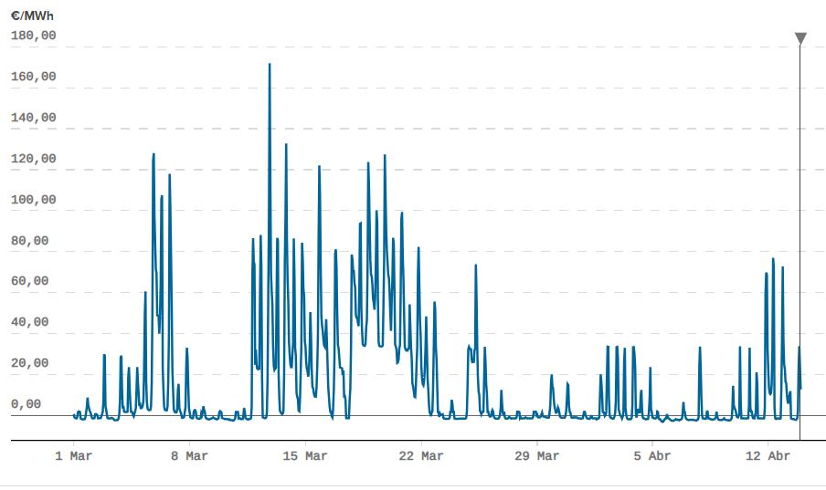

Aqui os dejo la evolución de los precios de compensación de los excedentes del PVPC desde el 1 de marzo hasta ayer.
Haceros a la idea de que si marzo ha sido malo, abril va camino de ser peor:
Archivo adjunto 31320
