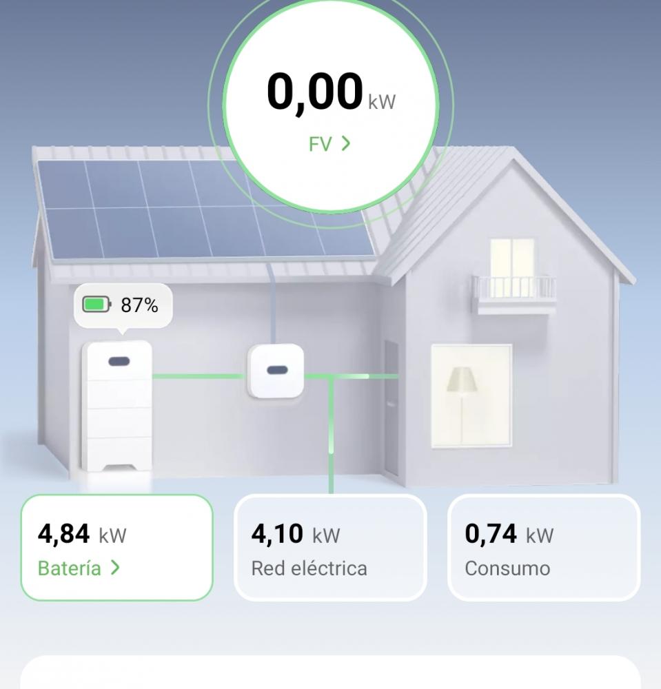

Pues la cosa ha funcionado y durante enos minutos he estado vertiendo desde la bateria a la red.
La bateria ha descargado una potencia cercana a su nominal que se ha dividido en una parte pequeña que ha alimentado la instalación y una parte mayoritaria que se ha vertido a la red.
Esto me abre posibilidades de cara al verano en el que tengo apreciables excedentes para poder verter la parte que me deje el sistema a las horas de mayor precio de compensación.
Adjunto un recorte de pantalla de la monitorización dursnte el vertido de bateria a red.

Hoy he consultado el fichero de la distribuidora y ayer entre las 20 y 21 horas tengo un vertido de 2062 Wh, que dada la hora se compensara a mas de 13 centimos el kWh.
El sistema funciona, aunque tiene el inconveniente de que no es programable. Lo bueno es que se puede hacer con la aplicación del movil con datos moviles por lo que se puede hacer desde cualquier lugar donde el telefono tenga cobertura.

Despues de todos los dias que llevavamos del mes en que los precios de compensación de excedentes de la tarifa PVPC han sido infimos o negativos, esta mañana hemos tenido un par de horas donde se han compensado a unos 8 cts/kWh.
Estos día spasados he tenido un problema que me ha ayudado a resolver la asistencia tecnica de Huawei y me he visto obligado a revisar mas a fondo de lo que anteriormente habia hecho la aplicación móvil de Huawei y me he enontrado con el acceso a las descargas forzadas. Se puede acceder a ellas como simple usuario y se puede realizar una descarga forzada desde la bateria de una determinada energia o durante un tiempo que se puede ajustar.
Pues he descargado desde la bateria a la red un par de kWh que tenia almacenados y me iban a sobrar cuando empezase a tener excedentes de energia desde los paneles que irian a parar a la bateria.
Pues todo ha ido bien y enviado energia en dos tandas, en horario de 7 a 8 durante 40 minutos y en horario de 8 a 9 durante 15 minutos.
Mañana vere en los datos de la distribuidora si todo a sido registrado correctamente.
Si es asi ya tendremos un metodo a usar en los inversores Huawei para enviar energia a la red desde las baterias en los momentos en que mejor se compense. Es un tanto laborioso y no es programable pero al menos parece que es posible.

Me he dado cuenta que no habia contado el resultado de mi acción.
Confirmo que todo ha ido bien. El archivo de la distribuidora ha recogido mi descarga forzada desde la bateria como una generación.
Asi pues con un inversor Huawei si se tiene energia almacenada en las baterias es posible descargar convirtiendola en energergia generada en los momentos en que tenga una mejor valoración.
Yo ya no lo voy a poder usar por que me he cambiado a una tarifa con valoracion fija de los excedentes: Octopus Flexi.
