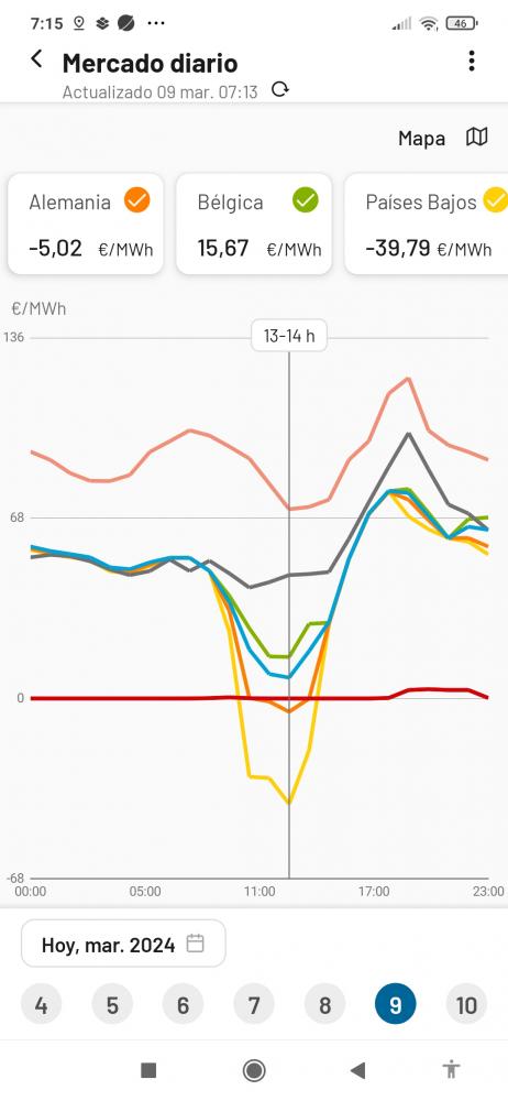

Hoy en España es un dia muy atipico en el mercado electrico.
Hay noticias de prensa que dicen que hoy la luz es gratis durante la mayor parte del día. Y efectivamente uno de los costes de la luz cae a 0 durante 20 horas, pero es solo uno de los factores que conforman el precio que el consumidor tiene que pagar. La realidad es que por lo que consuma en el día de hoy le facturaran un precio que en ningun momento bajará de los 4 cts € /kWh. Ciertamente el precio está muy bien pero no es gratis.
Al revisar estos datos en la Web de la antigua Red Electrica española, me ha llamado la atención unos datos que se mostraban en el mapa de Europa y me he puesto a entrar en ellos y me he encontrado el gráfico con el que he encabezado esta nota. He visto que hoy en las horas centrales del día hay dos naciones que muestran precios negativos llamativos: son Alemania y Paises Bajos todavia mas negativos.
Y de ahí mi pregunta: ¿Llegaran a pagar hoy a los holandeses por consumir electricidad a las 14 h?
Sospecho que no, me imagino que el precio que pagaran estos consumidores tendra añadidos otros componentes que superaran al negativo y al final les tocara pagar algo por el kWh que consuman.
Pero imaginaros que no es asi y que cuanto más consumas mas te paguen....
