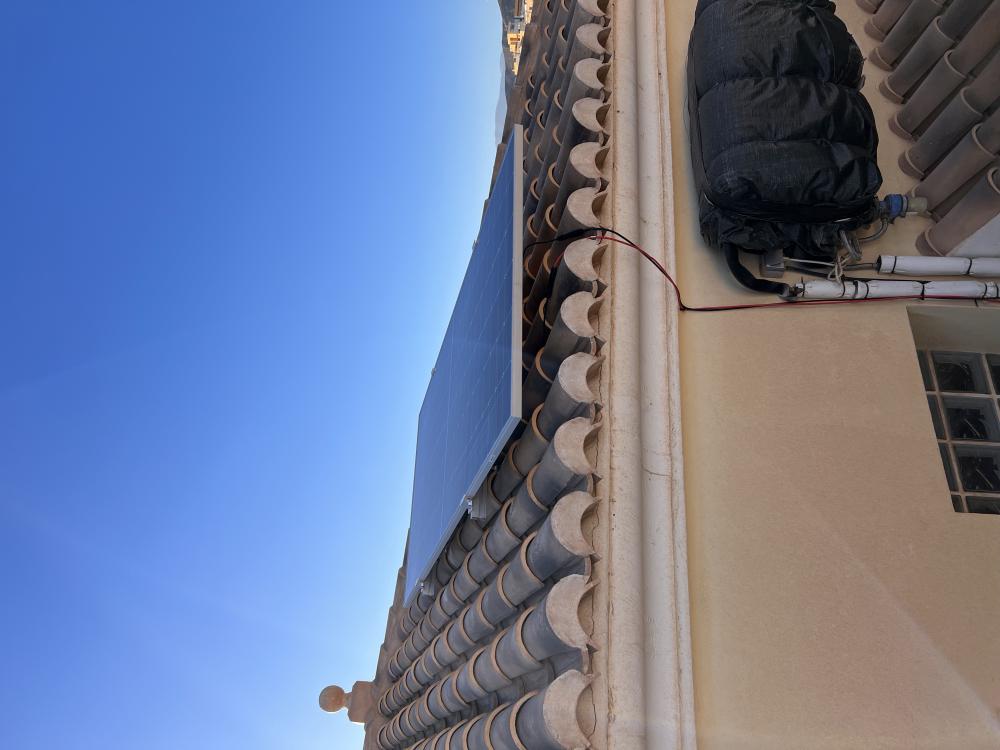

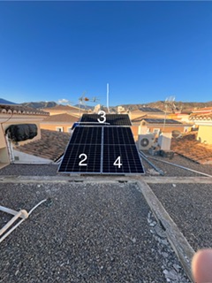

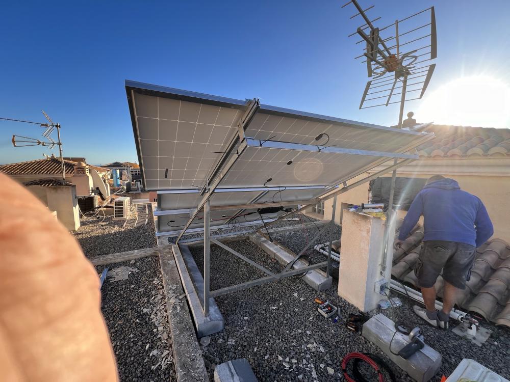

Pues ya tengo la instalación finalizada y mañana me hacen el CEE. Tengo todas mis facturas con sus comprobantes de pago.
Las placas de 550w me han llegado a producir hasta 480w cada una en algunos momentos del día pero el problema lo tengo con ciertas sombras, como la antena del vecino y unas tejas que me dan sombra a partir de las 16:30. Me falta por reubicar mi propia antena aunque no se si me interesa porque apenas recibiría luz de la tarde.
Ahora me falta planificar los consumos de aquellos electrodomésticos que pueda poner en horas de mayor producción. En un par de meses podré ver en la factura el ahorro y calcular el tiempo de amortización.
