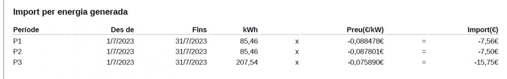

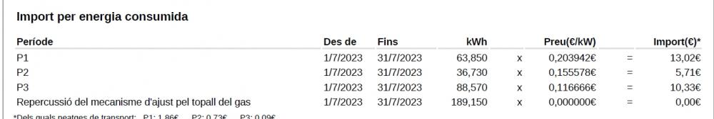

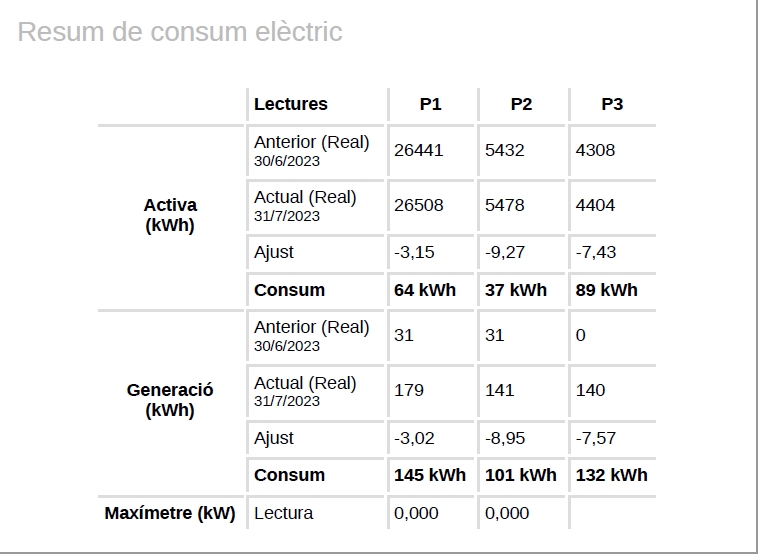

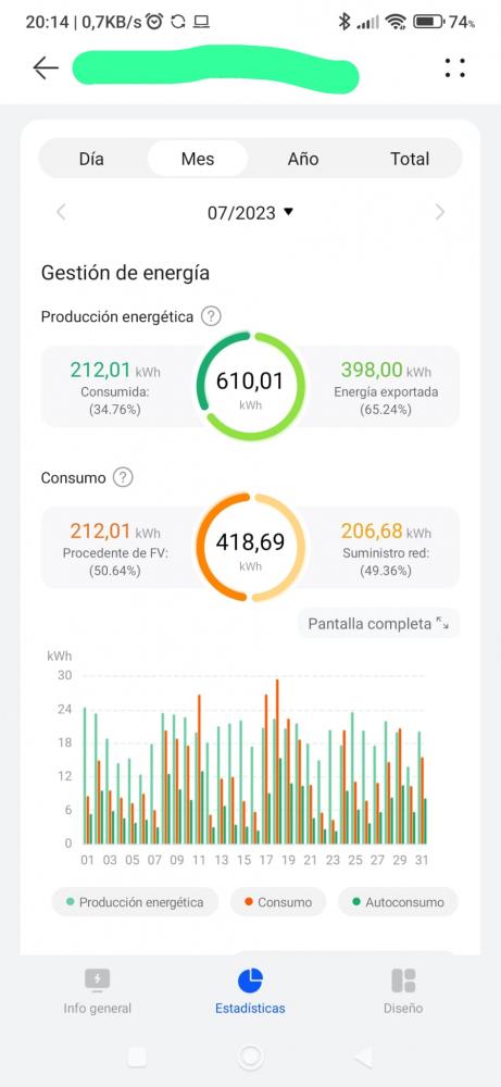

En mi caso, las diferencias son mucho mas altas y a demás no entiendo la distribucion entre p1, p2 y p3..
Pongo capturas de la factura de agosto sobre consumos y generacion correspondientes a julio...
El resumen...
Archivo adjunto 30783
Facturado y compensado
Archivo adjunto 30784
Archivo adjunto 30785
Lo que marca la APP
Archivo adjunto 30786

Consumo facturado: 189.15 KWh en la app: 206.68 KWh por lo que hay una diferencia en la factura de - 16.68 KWh
Excedentes: 378,46 KWh y en la app: 398 KWh por lo que la diferencia en la factura es: - 19.54 KWh.
Si valoramos estos KWh de diferencia por el precio medio; tenemos:
Consumo: -16,68 KWh x 0.1587.-€ = -2.64.-€
Excedentes: -19,54 KWh x 0.08405.-€ = - 1,64.-€
Así, no te han cobrado en la factura por esos 16,68 KWh consumidos y no facturados unos 2.64.-€ y por contra no te han "abonado" esos 19,54 KWh de excedentes 1.64.-€ por lo que te "han dejado de cobrar": 1.-€
Ya ves que las diferencias son muy similares entre lo que falta en consumo y lo que falta en excedentes (algo habitual) y si lo valoras a precio medio de consumo y de excedentes, en este caso sales ganando porque tendrías que "haber pagado" 1.-€ más . Creo sinceramente que no es ningún problema y que es algo habitual (como te dije a mi también me pasa y lo importante es que la diferencia sea parecida entre consumo y excedentes....). Como puedes ver son los ajustes que te realizan, pero repito, si son similares entre consumo y excedentes, no le des más importancia
En cuanto a la aplicación que hacen en el detalle de excedentes entre P1, P2 y P3 y después la cantidad valorada de excedentes en cada periodo, tendrás que consultarlo porque aunque el total es el mismo (378 vx 378,46) el importe económico varía dependiendo del período aunque poco, te han valorado los excedentes en 30.81.-€ y si te hubieran considerado los KWh de excedentes de tu primera imagen con sus respectivos períodos la valoración hubiera sido de 31,71.-€ por lo que "has perdido" unos 0.90.-€

Segun la normativa vigente, las distribuidoras tienen que aplicar la compensación intra-horaria. Significa que si en una franja horaria existe consumo y aportación a red, se compensan los Kwh directamente y solo se contabiliza como consumo o como aportación, según la magnitud mayor.
Es por esto que los Kwh facturados son inferiores a los medidos en contador por que no aparecen los compensados. Y la disminución debe ser la misma en consumido y en facturado.
En el web de Endesa Distribución se pueden obtener en formato csv las lecturas de contador y los valores facturados, y se ve perfectamente este mecanismo.
