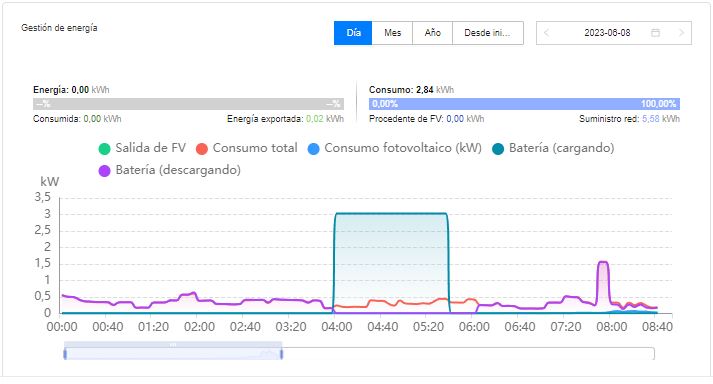

Pues esta novedad de la que presumen esta ya disponible desde hace tiempo en España: La aplicación de FusionSolar de Huawei permite a los propietarios de bateria Luna realizar estas funciones.
Como prueba aqui teneis la grafica de mi instalación en esta noche. Ayer en mi casa no hubo ni un rayo de sol y las previsiones para hoy apuntan a que ocurrira lo mismo. En estos momentos la niebla que tengo no deja ver mas allá de unas decenas de metros.
Pues bien anoche, despues de conocer la distribución horaria de los precios para hoy (PVPC) programé la instalación para que aprovechando el valle de precios que habia de 4 a 6 de esta mañana y que eran los minimos del día, cargara la bateria desde la red.
Mas abajo esta el resultado. Hay un nuevo valle, aunque con mayores precios, a primeras horas de la tarde. Dependiendo de la evolución de la metorologia vere si programo una nueva carga en esas horas que me permitira llegar hasta mañana sin volver a tomar energia de la red.

Archivo adjunto 30084
