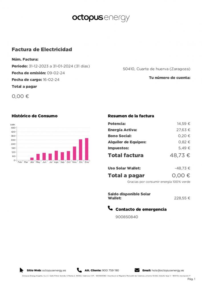

  6. #106
    Javierlp está desconectado Forero
    dic 2020
    Zaragoza
    184
    Predeterminado Re: Octopus Tarifa OCTOSOLAR MARCH 2023 Facturas
    Buenas tardes.

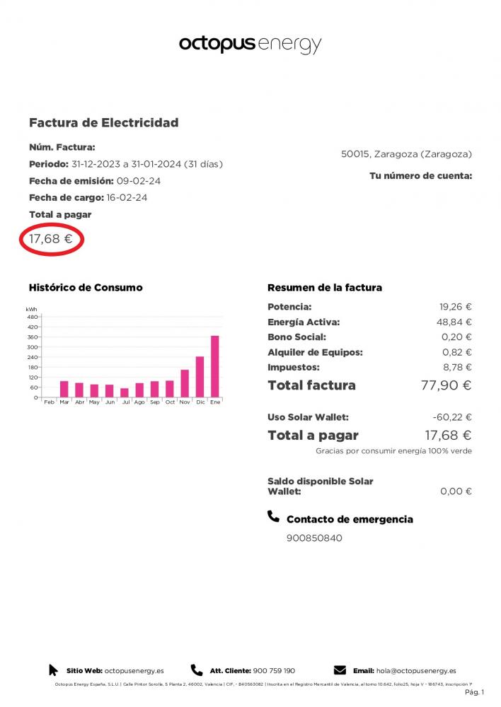

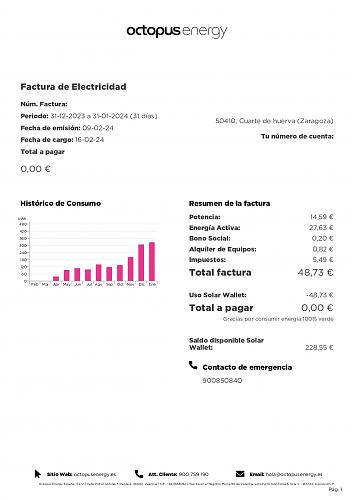

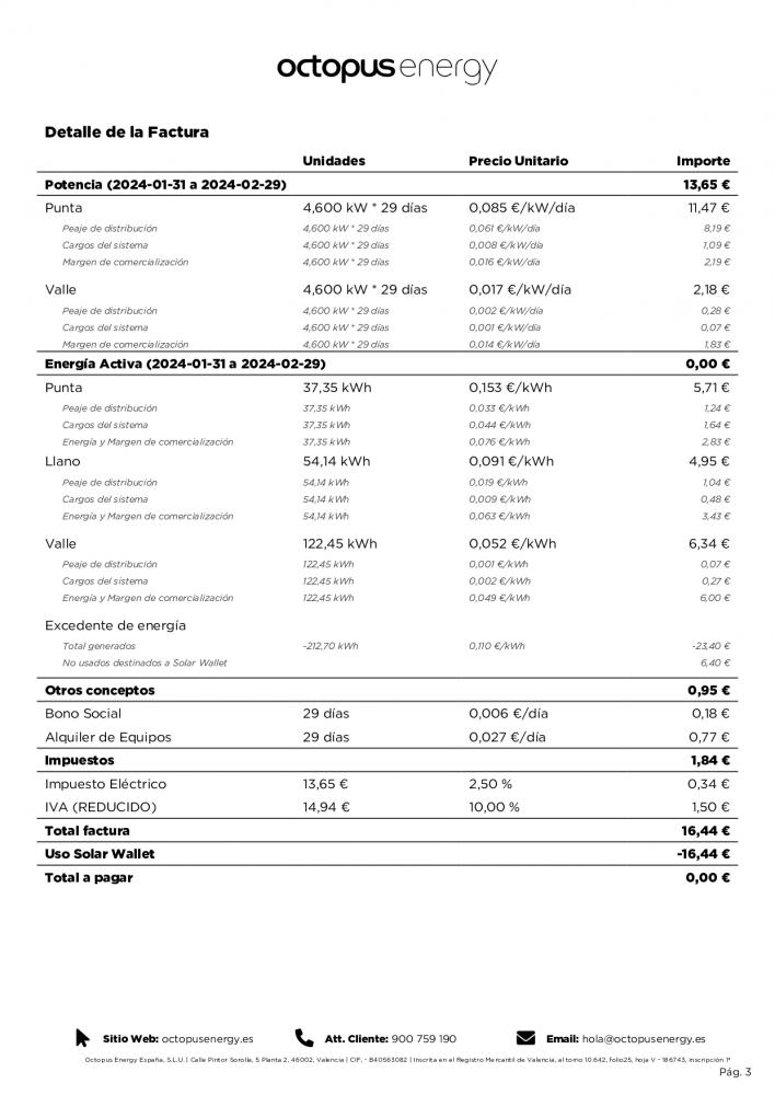

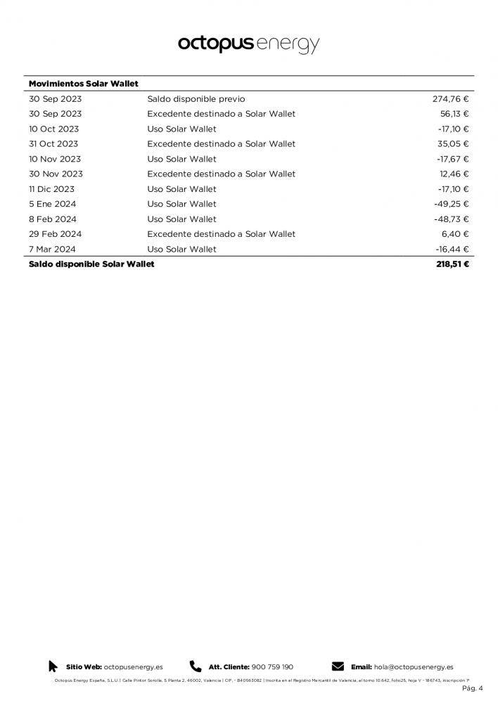

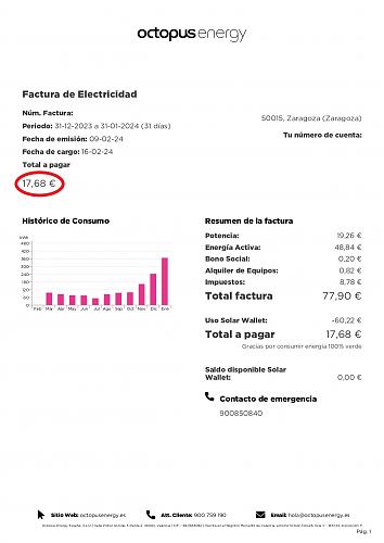

    Ya están las facturas de Octopus del mes de Enero. En mi caso, si no se tuercen mucho las cosas volveré a pasar el invierno tirando de excedentes acumulados y ya veremos si, a partir de Abril que toca renovar contrato ya a 8 céntimos en lugar de los 11 actuales, puedo seguir con facturas cero todo el año:

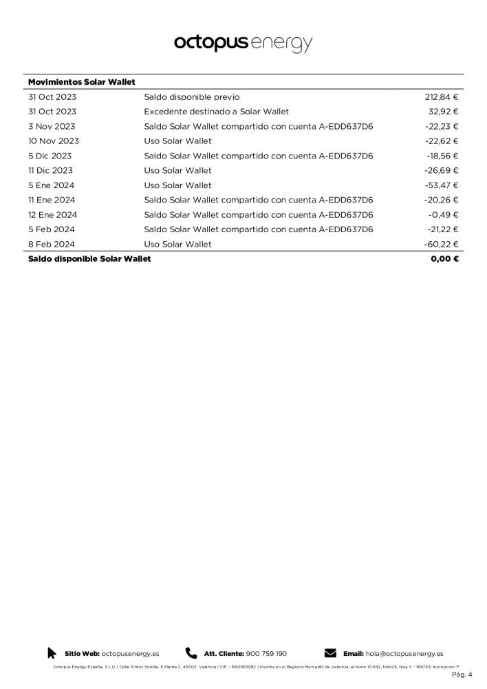

    Octopus Tarifa OCTOSOLAR MARCH 2023 Facturas-factura-octopus-flexi-311223-310124.jpgOctopus Tarifa OCTOSOLAR MARCH 2023 Facturas-factura-octopus-flexi-311223-310124_1.jpgOctopus Tarifa OCTOSOLAR MARCH 2023 Facturas-factura-octopus-flexi-311223-310124_2.jpg
    En cambio mi suegro, al tener dos contratos asociados, ya ha agotado el saldo acumulado y este mes ya empieza a pagar:
    Octopus Tarifa OCTOSOLAR MARCH 2023 Facturas-factura-octopus-carmelo-311223-310124.jpgOctopus Tarifa OCTOSOLAR MARCH 2023 Facturas-factura-octopus-carmelo-311223-310124_1.jpgOctopus Tarifa OCTOSOLAR MARCH 2023 Facturas-factura-octopus-carmelo-311223-310124_2.jpg

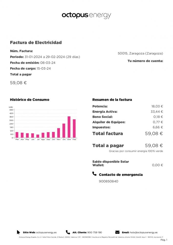

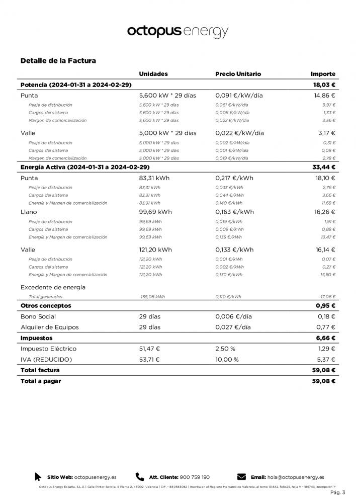

  7. #107
    dic 2020
    Zaragoza
    184
    Buenas tardes.

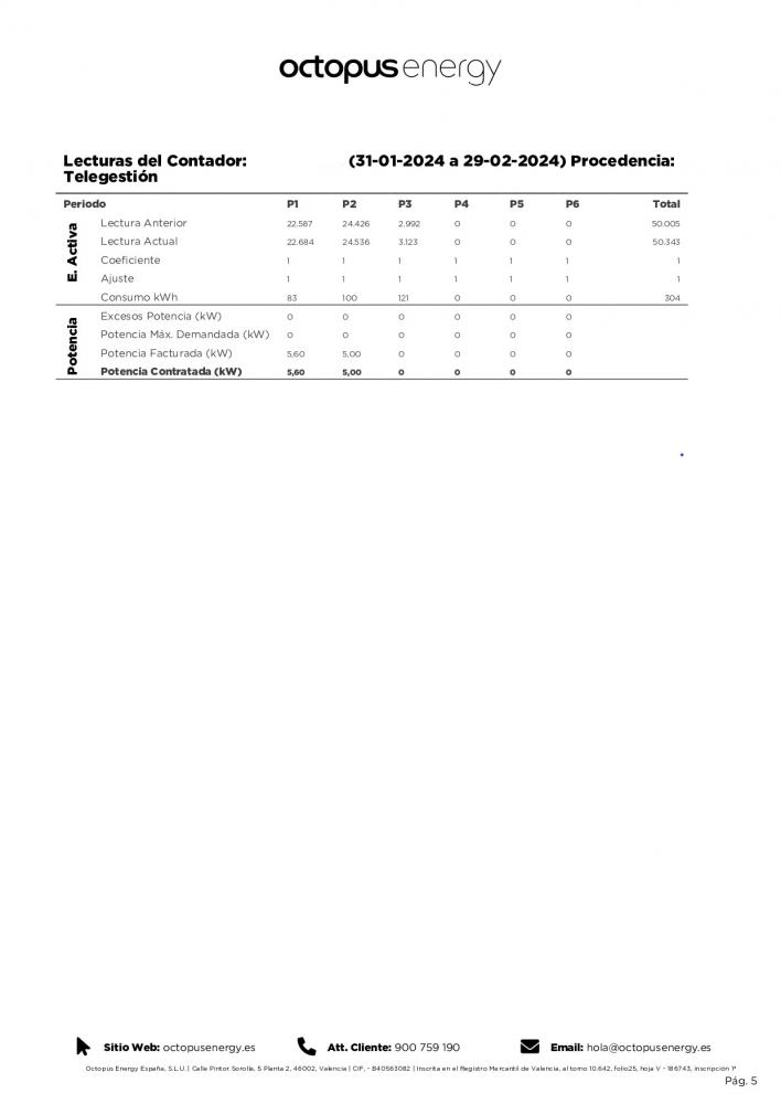

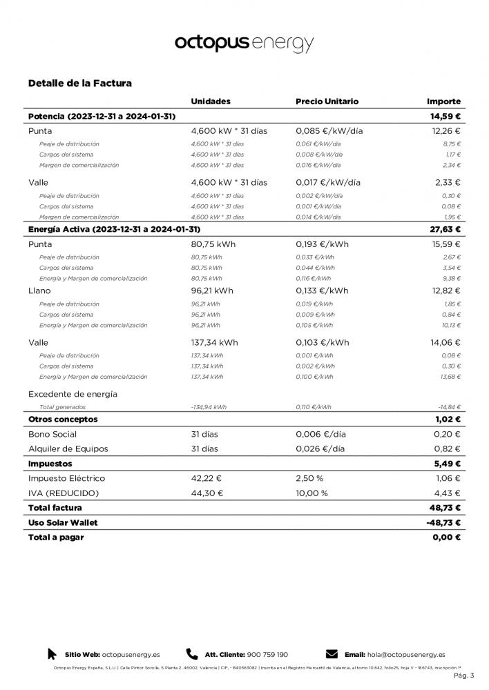

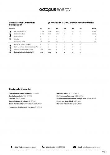

    Las facturas de Febrero mía:
    Octopus Tarifa OCTOSOLAR MARCH 2023 Facturas-factura-octopus-flexi-310124-290224.jpgOctopus Tarifa OCTOSOLAR MARCH 2023 Facturas-factura-octopus-flexi-310124-290224_1.jpgOctopus Tarifa OCTOSOLAR MARCH 2023 Facturas-factura-octopus-flexi-310124-290224_2.jpgOctopus Tarifa OCTOSOLAR MARCH 2023 Facturas-factura-octopus-flexi-310124-290224_3.jpg
    Y de mi suegro que vuelve a pagar:
    Octopus Tarifa OCTOSOLAR MARCH 2023 Facturas-factura-octopus-carmelo-310124-290224.jpgOctopus Tarifa OCTOSOLAR MARCH 2023 Facturas-factura-octopus-carmelo-310124-290224_1.jpgOctopus Tarifa OCTOSOLAR MARCH 2023 Facturas-factura-octopus-carmelo-310124-290224_2.jpgOctopus Tarifa OCTOSOLAR MARCH 2023 Facturas-factura-octopus-carmelo-310124-290224_3.jpg
    Pero lo mejor de todo es que acabo de terminar de "amortizar" la inversión inicial con las "ganancias" desde el 31/01/20, casi año y medio antes de lo previsto gracias al coche híbrido enchufable.

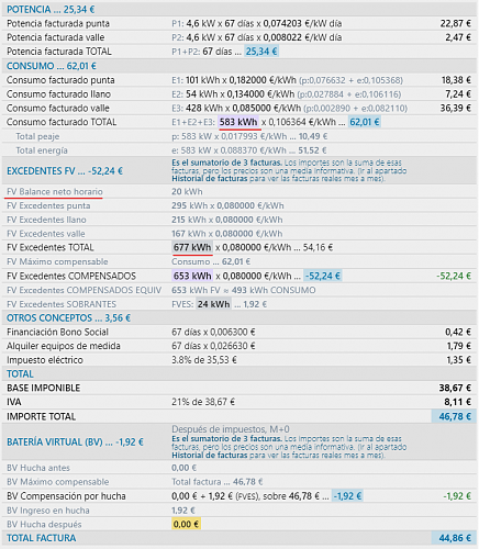

    hola , muy buenas,soy nuevo en el foro y en esto de las energias renovables...llevo unos 3 meses con una instalacion de 12 placas y 6kwh de pico(creo q se dice asi), estoy con la comercializadora octopus y la pregunta q os hago es,¿por qué no me coincide el excedente que me marca mi aplicacion(que me puso en el movil la empresa que me instaló las placas) con el excedente de la factura de octopus? y es que tengo una diferencia de casi 100 kw en los meses de febrero y de marzo...pensaba que podia ser un fallo el primer mes pero ya ahora otra vez creo que no es normal,no? que puedo hacer al respecto? lo comente con atencion al cliente de octopus y me dijeron que era problema de la distribuidora(que no se cual es ni como averiguarlo , a ver si me podeis ayudar tb...jajaja) y algo de una curva que no entendia...En fin perdonad por esta parrafada pero no he empezado con buen pie q digamos....
    Las diferencias menores del 2% posiblemente provienen de los equipos de medida. Nunca dos equipos de medida miden lo mismo.
    Otras diferencias pueden venir de la compensación horaria (saldo neto horario) que se realiza a la hora de facturar.
    Los valores por horas que aportan las distribuidoras a las comercializadoras y que son utilizados para la facturación, son la diferencia entre lo consumido y lo vertido cada hora que se factura por el concepto de mayor valor. Si lo vertido es mayor que lo consumido la diferencia se computa como vertido y si lo consumido es mayor se computa la diferencia como consumo. Los programas que se aportan con los equipos suman por un lado los consumos y por el otro los vertidos y no realizan este ajuste neto horario que si se utiliza para la facturación, por lo que la factura te va a indicar normalmente una cantidad de vertidos menor que la que te indica la aplicación de tu equipo.

    hola, mlc y gracias x tu respuesta... aunque no me he enterado de mucho... vuelvo a preguntar, ¿es normal una diferencia de más de 100kw entre las aplicación y la factura de octopus? ¿ algún caso parecido? hablas del 2 x ciento y de cerca de un 20%...¿ que puedo hacer? ¿ con quién empezar a hablar? toda ayuda o testimonio es bienvenida

    Entra en el área de clientes de la página web de tu distribuidora y descarga el archivo csv ó xslx con el consumo y los excedentes. Lo cargas en la siguiente calculadora:
    https://www.simuladorfacturaluz.es/c...r-factura-luz/
    Allí te mostrará exactamente cuántos kWh había de balance neto horario. La herramienta te permite hacer el cálculo para un rango de fechas. Por ejemplo, un mes, pero también días sueltos.
    Tienes que hacer las gestiones oportunas con tu distribuidora para tener acceso a tus consumos.
    Yo te voy a contar lo que proporciona I-DE ( la distribuidora de Iberdrola). Diariamente a partir de media mañana, no siempre a la misma hora puedes descargar un archivo donde por cada hora te proporciona el valor de tu consumo y tus vertidos. Estos valores son sin ningun tipo de compensacion. Luego una vez terminado el mes puedes descargar un archivo donde junto a los valores por horas de todos los días del mes, en otra hoja Excel del archivo te proporcionan los valores con compensación horaria. En este archivo cada hora solo proporciona un valor que puede ser de consumo o vertido y eso es lo que te facturan al precio correspondiente al concepto y hora.
    En cuanto a si 200 kWh, de diferencia, es mucho o poco, depende de tu consumo, no es lo mismo que tu consumo mensual sea de 500 o 3000 kWh.
    Yo en el mes pasado tuve una diferencia de unos 11 kWh, pero mi instalación tiene 10 kWh de baterias y eso hace que mis vertidos sean mas reducidos, puesto que hasta que las baterias estan cargadas los excedentes van a ellas y no se vierten.

    todo parece muy complicado...los 100kw de diferencia en el excedente( no 200) son que en vez de 556kw que es lo que marca la aplicación del instalador,me han devuelto 448kw en la factura de octopus...entonces ahora para que me cuadren las cuentas ( si es que están realmente mal) y sin tecnicismos x medio...que hago llamar a octopus o la distribuidora? x cierto como puedo saber cual es mi distribuidora? gracias
    El nombre de tu distribuidora debe aparecer en la factura.
    La diferencia en el excedente que marca la aplicación con respecto a la factura, ya te lo han comentado: seguramente la causa es el balance neto horario.
    Si en una hora, tu fotovoltaica ha vertido 2 kWh, pero a la vez has consumido de la red 1 kWh, en el momento de facturar, no te cobran 1 y te pagan 2, sino que se hace una diferencia, te cobran 0 y te pagan el 1 que sobra.
    Por el mismo motivo, debería descuadrarte también el consumo de red que te marca la aplicación del inversor, con respecto al realmente facturado, en aproximadamente los mismos kWh.
    A mi me suelen descuadrar 25 o 30 kWh, pero todo depende de los habitos y del consumo.
    Para entenderlo, necesitas descargar el CSV de la distribuidora. Pero el que ya te han facturado, no te servirá de nada porque ya esta hecha la cuenta. Tiene que ser de días que no se hayan facturado.

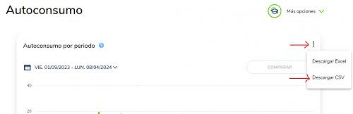

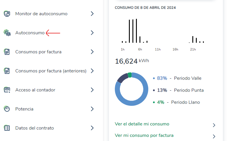

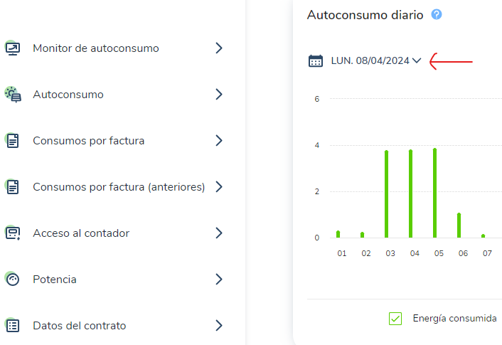

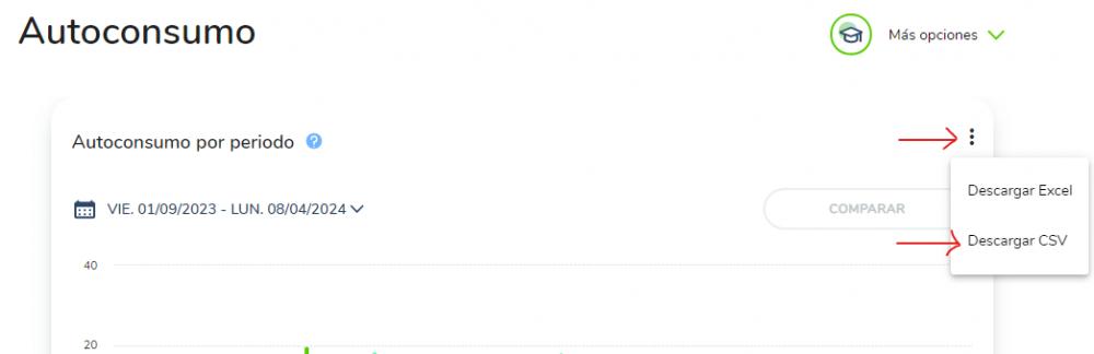

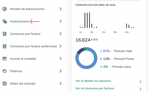

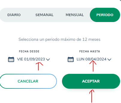

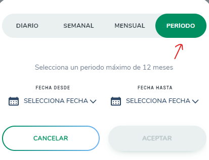

    Lo hago así:
    Al entrar al área privada pincho en "Autoconsumo":
    Me muestra los datos de consumo y excedentes del día anterior. Pincho en la fecha:
    Se abre para elegir el intervalo. Allí selecciono "PERÍODO":
    Nombre:  i-de3.png
Visitas: 306
Tamaño: 20,9 KB
    Le pongo las fechas y "ACEPTAR":
    Nombre:  i-de4.png
Visitas: 309
Tamaño: 22,8 KB
    Ahora tarda un rato para mostrar la gráfica con los datos para las fechas seleccionadas. Una vez esté, le doy a los tres puntos y elijo "Descargar CSV":
    Otra vez tarda un ratito y descarga el CSV. No me falta ningún dato en el CSV. Está todo hasta ayer.

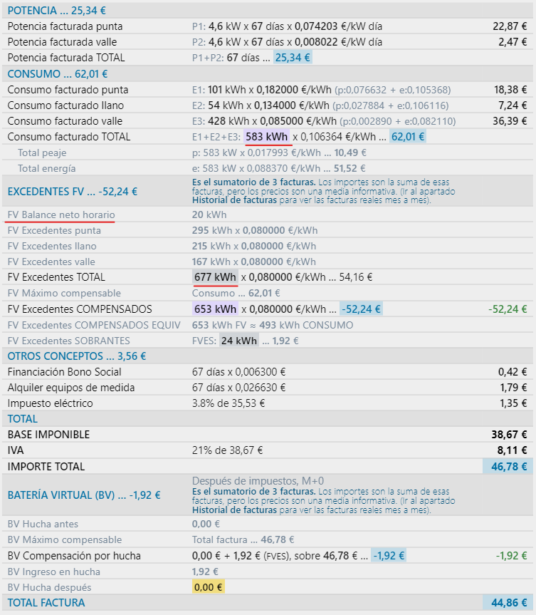

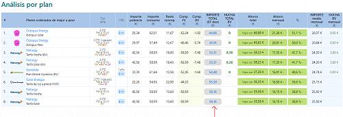

    Este CSV contiene todos los datos de consumo y excedentes para las fechas elegidas sin haber hecho el balance neto horario. Máximo hasta el día anterior. El CSV lo meto sin cambiar nada al simulador allí donde pone "Fichero CSV consumos" y pulso en la tecla grande "Calcular":

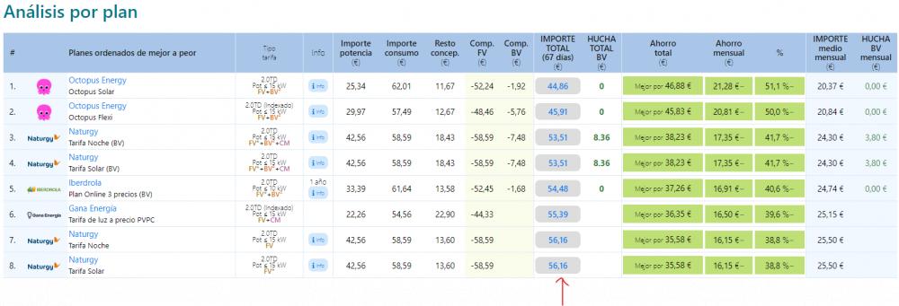

    https://www.simuladorfacturaluz.es/c...r-tarifas-luz/
    Si no quieres mandar tu CUPS al simulador, puedes abrir el CSV en Bloc de notas, reemplazar el CUPS por un punto y guardarlo. Además, si se quiere obtener los datos correctos en el simulador, hay que poner los datos correctos de potencia contratada, activar "¿Tienes instalación fotovoltaica?" y elegir el intervalo de fechas deseados (por ejemplo, un día, un mes, un año) en "Analizar una fecha".
    Un poquito más abajo sale la lista de tarifas, por ejemplo así:
    Pulsando en el importe en la columna "IMPORTE TOTAL" se abren los detalles:
    Se puede ver el balance neto, el consumo, los excedentes y mucho más.
    Última edición por pimyo; 09/04/2024 a las 14:59
