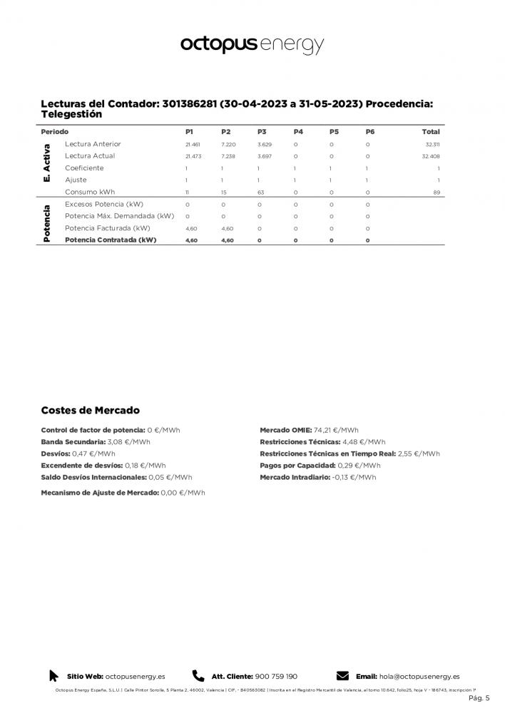

buenas tardes, que tipo de tarifa es la mas adecuada?. Entiendo que cada uno en su casa tiene su consumo, veréis, estoy en proxima y veo que algunos os cambiasteis a octopus( entiendo que por los excedentes, ese es mi caso también, aparte de que es dia 25 de mayo y aun espero la factura de abril), pero de las que tiene cual seria la mejor para el area de cadiz.
GRACIAS

Hola Javier,

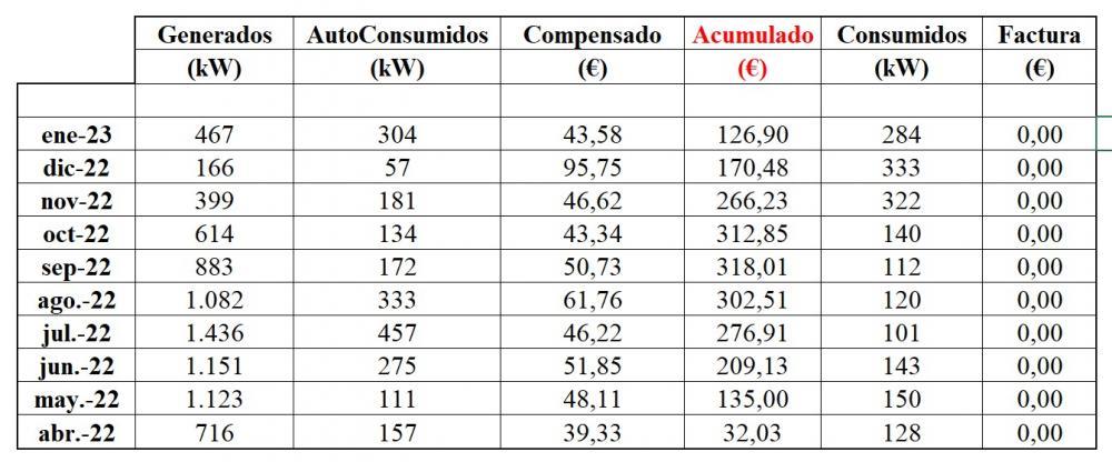

Que barbaridad de excedentes! Casi 1.000 kwh en un mes!
Re: Octopus Tarifa OCTOSOLAR MARCH 2023 Facturas
Jorge_BNFV
Hola Javier,
Archivo adjunto 30101
Esto fue con Próxima Energía.
Javierlp
Si no te importa, ¿Qué potencia FV tienes instalada?
En Junio 2022, he tomado este mes al azar, tenemos datos parecidos:
Generados: 956
Autoconsumidos: 290
Consumidos: 138
Muchas gracias.

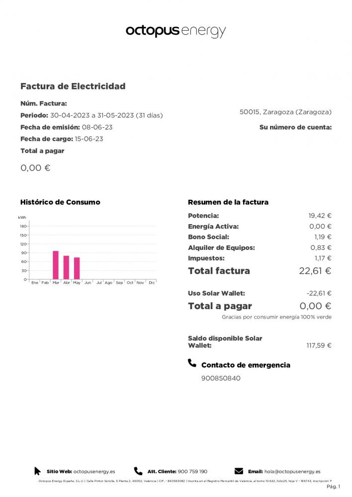

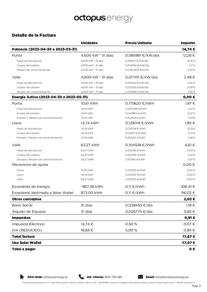

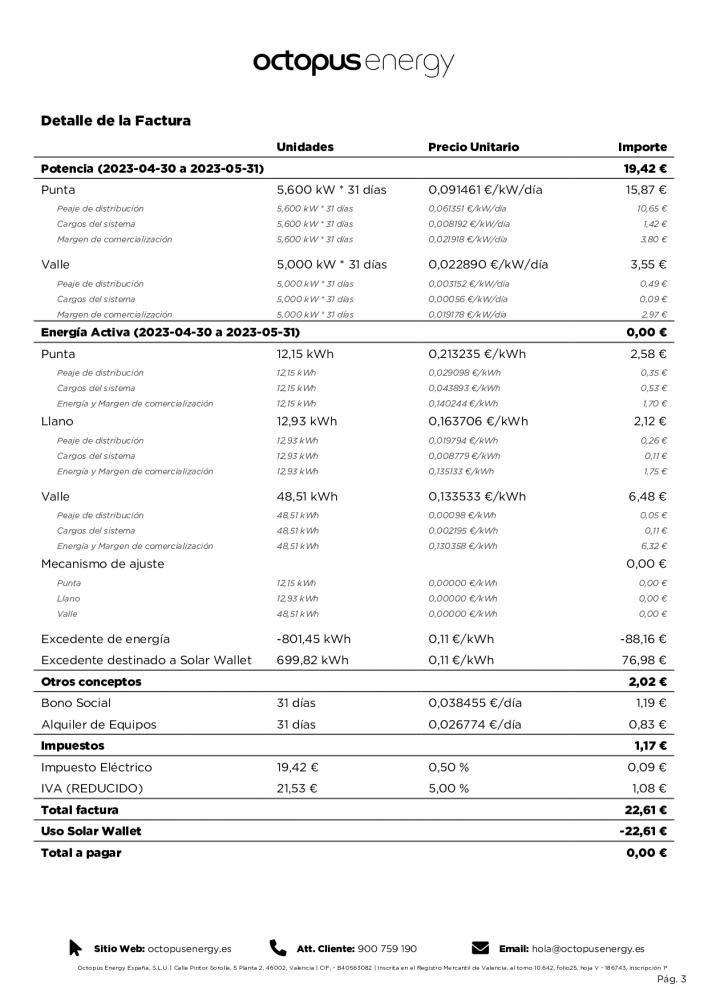

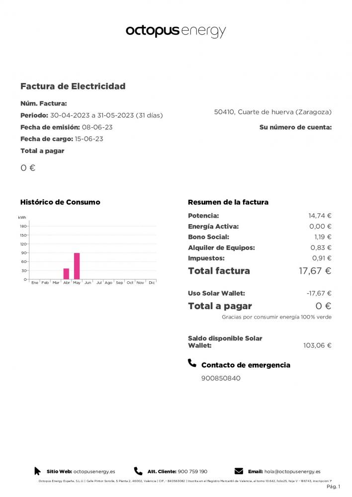

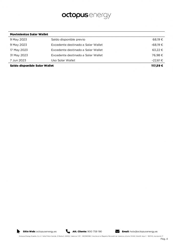

¿Algún amable usuario de Octopus me puede confirmar si los excedentes de la wallet compensan todos los tipos de cargos de la factura pudiendo dejarla incluso a 0? (potencia, consumo, impuestos, alquiler del contador)
Trijodi
Buenas.
Totalmente a "0"
