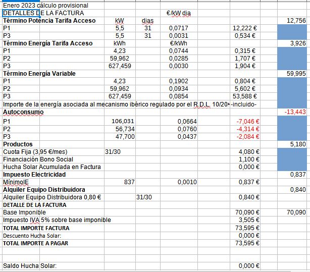

Creo que las hojas de cálculo que he construido me permiten adelantar con bastante precisión el resultado de la factura de mi instalación que Lidera emitirá a finales de febrero por los consumos del mes de enero.
En la ultima factura recibida (diciembre 22) encontré una diferencia de algo mas de 2 euros entre mis cálculos y la factura, proveniente del calculo de la energía consumida: Yo lo hice con los valores de consumos horarios y los precios que publica ESIOS en los que esta incluido los costes repercutidos del gas, mientras Lidera lo calcula con los precios sin la parte del gas, que no se de donde lo obtiene y factura aparte los costes del gas, de los que tampoco conozco su procedencia. He de confesar que mis cálculos conducían a un valor mas elevado que el facturado.
Así pues con los datos que acabo de obtener de I-DE del 31 de enero he completado mis cálculos que conducen a estos valores.
Cuando reciba la factura publicaré sus valores y comentare el resultado de la comparación:
Archivo adjunto 29334

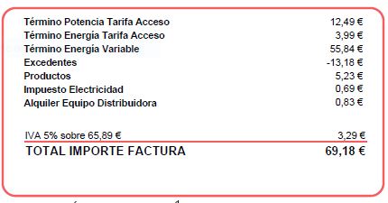

Cumplo mi compromiso y adjunto el resumen de la factura de Lidera que he recibido:
Archivo adjunto 29461
Me han facturado, en vez de los 73,595€ que habia calculado, 69,18€
Estoy intentando ver de donde vienen las diferencias.
Algunas de ellas son claras, han bajado algunas de las tarifas de acceso por potencia y energia con respecto a las que habian aplicado en los ultimos meses del año.
Pero por otro lado no me cuadran las cantidades cobradas por la energia. Yo he realizadolos calculos por horas con los consumos netos horario que me proporciona la distribuidora y los precios publicados por la ESIOS: "TÉRMINO DE FACTURACIÓN DE ENERGÍA ACTIVA DEL PVPC 2.0TD PENÍNSULA". Estos precios incluyen los derivados del "Tope del gas", mientras Lidera los cobra aparte. Pero sumados los de Lidera, sin el Tope del gas, y los del Tope, deberian salir valores muy similares.
Por otro lado la compensación por excedentes que en la factura me coincidio al centimo el pasado mes, en este tengo algunas diferencias.
En fin la factura es menor que la calculada por mi, por lo que no voy a protestar, pero investigaré para intentar averiguas de donde proceden estas diferencias.

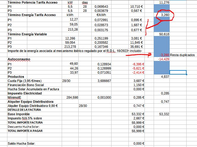

Pues repasando las diferencias que he encontrado entre la factura de Lidera y mis calculos para realizarlas he descubierto un fallo por mi parte. Para mis calculos estoy utilizando los precios horarios que da la ESIOS para el termino de facturación de la energia del PVPC, por otro lado al resultado de estos calculos añadia lo que la comercializadora factura como "termino de energia tarifa acceso"
Comprobando los componentes del precio mostrado por ESIOS he visto que existe un termino en ellos denominado "Peajes y cargos" que coincide exactamente y por periodos de facturación, con el termino de "energia tarifa acceso" de la factura de la comercializadora. Consecuentemente yo he tomado dos veces esos valores en mis calculos por lo que la factura por mi calculada resulta más elevada que la de la comercializadora y no es porque me esté regalando esos euros. Tendré que restar al resultado que actualmente tengo, ese valor.
Ya os contaré si con esa corrección desaparecen las diferencias.

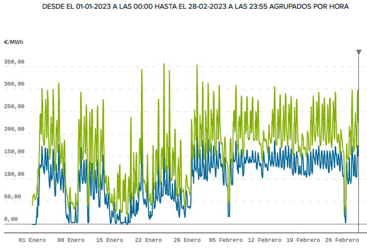

A destacar la fuerte subida de los precios durante este mes de febrero, en mi caso en los periodos valle que es hacia donde intento desviar mis consumos cubriendo, hasta donde soy capaz, los de pico y llano con lo acumulado en mi bateria.
La tarifa valle me ha pasado de los 0,0322 €/KWh de enero a 0,1673 €/KWh en febrero. Es el riesgo que se afronta con este tipo de tarifas.
La explicación está en los precios que se han fijado estos dos meses:
Archivo adjunto 29513

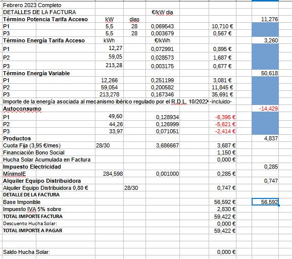

Ya me ha llegado la factura de febrero con unos días de retraso de lo que venia siendo habitual y el resultado ha sido 55,58 euros, lo que resulta inferior a mis calculos.
Se confirma como habia intuido en el mes anterior que la tarifa de consumo de la ESIOS incluye la tarifa de acceso de la energia que en la factura de Lidera este mes de febrero son 3,25 € que facturan aparte y por lo tanto en mis calculos esta cantidad debe restarse y el cálculo seria 55,999 € lo que ya difiere menos de un euro de lo que Lidera me ha facturado, por lo que ya confio mas en que mis estimaciones son muy cercanas a la facturación.
Tengo que corregir mis calculos en este sentido en mis calculos de marzo antes de dar el valor que resulta.
De momento aqui tenemos mis calculos de febrero rectificados:
Archivo adjunto 29773

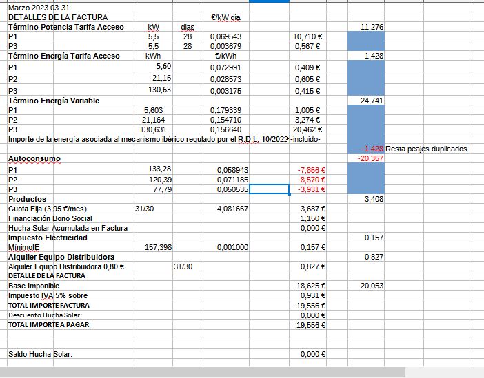

Ya he revisado los cálculos de marzo. Ya en ellos estaba corregido el error citado en mi nota anterior,
Ya en los dias finales de este mes he conseguido valores negativos que han compensado en buena parte los positivos de los primeros días de mes. Con ello la factura se estima en el entorno de 19,556€.
Los calculos que ya llevo de abril ya dan valores negativos por lo que es previsible que ya este mes comience a acumular en la "Hucha", aunque el descenso en la valoración de los excedentes hace que estas cantidades sean menores de las que esperaba.
Archivo adjunto 29774

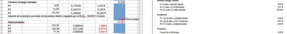

Despues de comparar mis calculos con las facturas que me presenta Lidera he de admitir que soy incapaz de cuadrarlas entre si. Las diferencias son de centimos y estan en el termino variable del consumo. Los excedentes me cuadran al centimo pero los consumos no. En mis cálculos utilizo los datos del precio dela facturación por hora de la EIOS, que incluyen los peajes, mientras que Lidera los cobra aparte, pero realizando los ajustes me queda una pequeña diferencia, que reflejo en el recorte de pantalla de la facturación y mis cálculos. Seguire contrastando mis cálculos con las facturas, a ver si consigo averiguas el origen de estas diferencias, pero sospecho que no lo voy a conseguir. Al menos hasta ahora las diferencias son menores de un euro, por lo que, con esta incertidumbre, puedo hacer el seguimiento de la valoración del coste del consumo, hasta recibir la factura.
