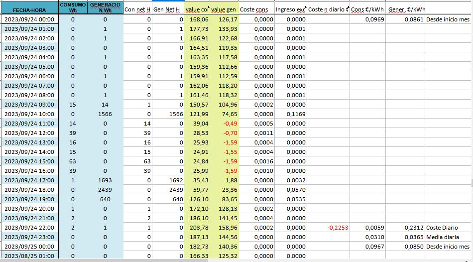

Por si alguien tiene la curiosidad de ver los resultados de mi actuación durante este periodo de penalización anexo una tabla que genero en Excell todos los dias que me proporciona por horas la valoración de los costes de los consumos y de la compensación de los excedentes:
Archivo adjunto 30593
Al final de la jornada obtuve 0,22 euros de compensación por los vertidos fuera de la horas de penalizacion.
Durante la jornada consumi del orden de 26 kWh.

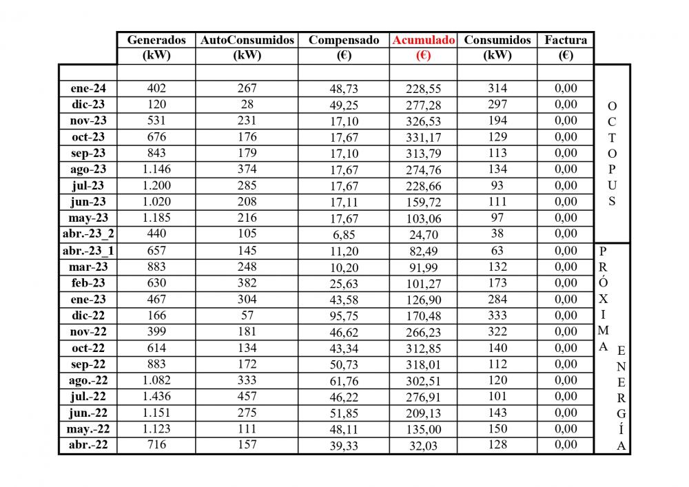

Por supuesto que en estos meses no sale a cuenta ninguna porque no acumulas. La idea de la batería virtual es cargarla durante primavera, verano y otoño e ir descargándola durante el invierno.
Te adjunto una tabla con mis datos reales de los 2 últimos años (desde que tengo facturas cero):
Archivo adjunto 31200

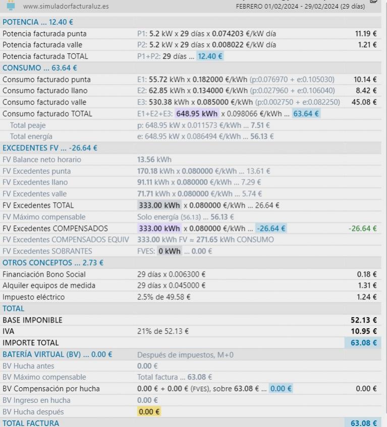

Yo también he cerrado la "previsión de facturación" con los CSV que entiendo enviará la distribuidora y estoy muy satisfecho.
Ya en Enero cambié de tarifa aunque me pagaban los excedentes a 11c€/kWh porque mis hábitos han cambiado, pero creo que en el mercado libre y conociendo tu tarifa, puedes terminar pagando "precios razonables" sin estar pendiente del sube-baja, viento-sol.
Archivo adjunto 31214
Consumo 648,95 kWh y termino pagando a 0,097 €/kWh con el IVA al 21% sin preocuparme nada mas.
