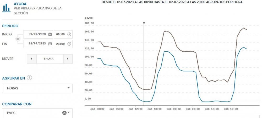

Pues despues de unas semanas de relativa tranquilidad, mañana volvemos a tener 3 horas donde verter excedentes nos costará dinero a los que tengamos tarifas PVPC o referenciadas a ellas.
Archivo adjunto 30170
El bajo precio del gas y el creciente parque fv no ayudan... A ver qué pasa cuando empiece a apretar el calor y suba el consumo por el aire acondicionado en las horas centrales del día.
Por cierto, ¿tienes noticias de Huawei, respecto a tu sugerencia de poder modificar el vertido via app?

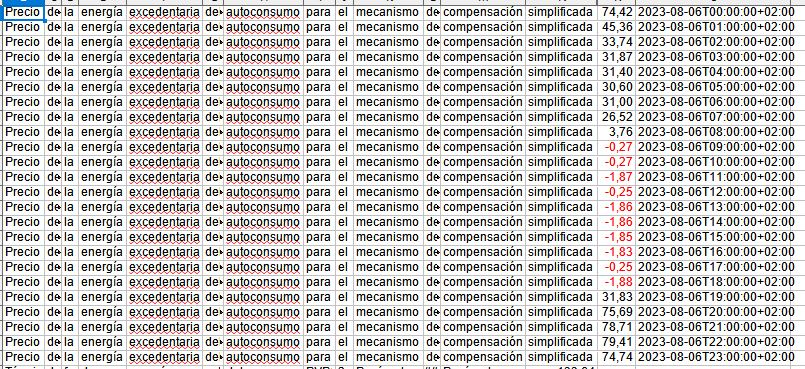

Pues mañana tenemos un día no muy adecuado para enriquecernos con las compensaciones por los vertidos.
Desde las 9 h hasta las 18 h tenemos penalizaciones por los vertidos.
Por mi parte activaré el vertido cero entre dichas horas y procurare, aparte de cargar las baterias en esas horas, gastar todo lo que me sea posible racionalmente. Las hidroelectricas no haran negocio con mi producción...
Archivo adjunto 30403

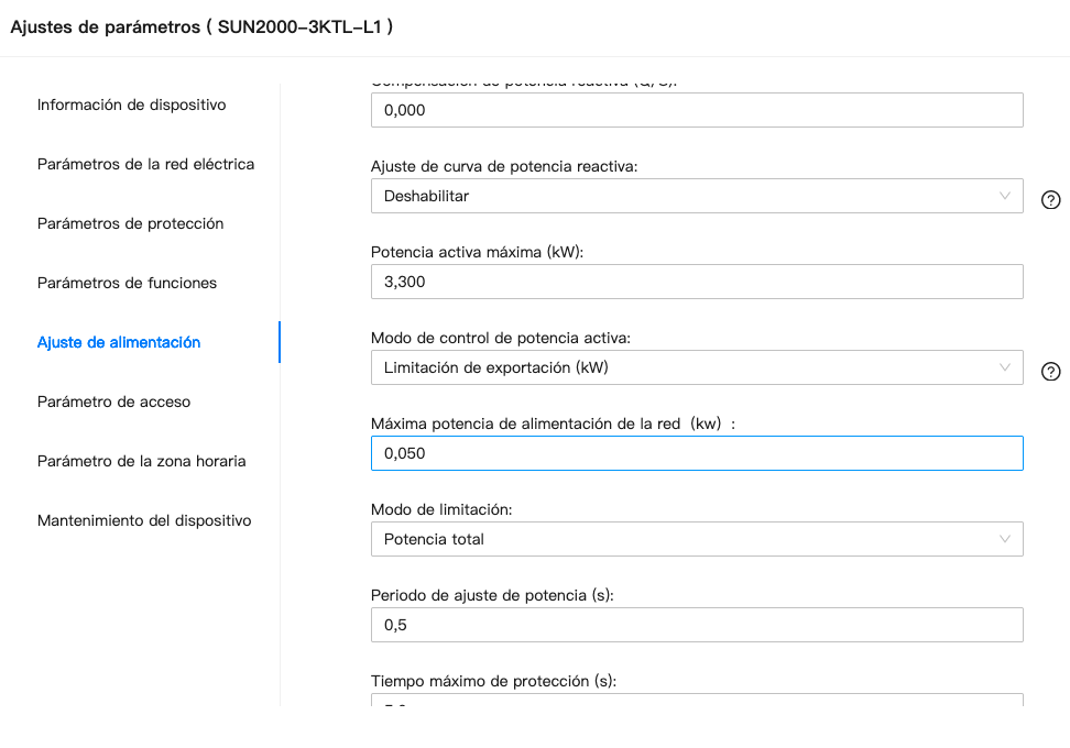

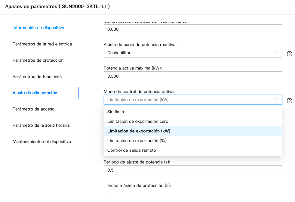

He observado que la opción de "vertido cero" en los inversores Huawei suele causar que se consuman de la red entre 20-50W, lo que puede suponer hasta 0,5kWh al día.
Una forma de evitarlo es en lugar de elegir "vertido cero" en "Ajustes de Alimentación/Modo de control de potencia activa:" activamos "Limitación de Exportación (kW)" e introducimos en el campo "Máxima potencia de alimentación de la red(kw):" un valor de unos 50W, es decir 0,05.
De esta forma nos aseguramos que vertimos máximo 50W y no consumimos de la red ahorrando algo más en la factura. Incluso si nos interesa por el balance horario, podemos subir algo más este valor.
Os dejo unos pantallazos ilustrativos.
Archivo adjunto 30404
Archivo adjunto 30405

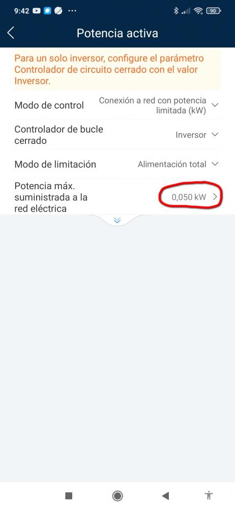

Muchas gracias por tu indicación.
Yo no tengo acceso al inversión por la Web, pero he buscado en la aplicación del movil, actuando como instalador, algo que parece ser lo mismo. Ya contare si funciona
Archivo adjunto 30406

Oues si parece que esta funcionando.
Muchas gracias Nikbry por mostrar ese mecanismo alternativo al vertido cero.
Mañana cuando tenga los datos de la distribuidora comentare los resultados.

De nada, un placer poder ser de ayuda.
Jajaja, ¡Hombre de poca fe! Funciona bien ya verás como te cuadran los datos de la distribuidora. Llevo usándolo hace tiempo sin problemas.

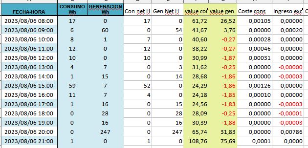

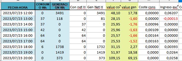

Bueno, pues ya tengo los datos de ayer introducidos en la hoja de calculo que me realiza los cálculos por hora:
Aqui tenemos un recorte con los resultados durante las horas donde hubo penalización y donde active el limite de vertido a 50 W:
Archivo adjunto 30412

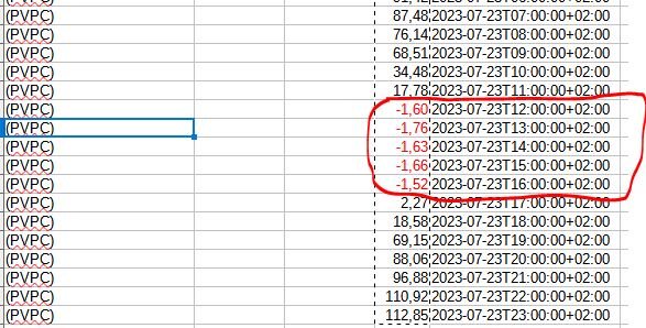

Tambien muestro el resultado del comportamiento de la activación del vertido cero en el mes pasado (23-07-23)en otra situación de penalización de vertido:
Archivo adjunto 30413
Como se puede observar el comportamiento de ambas funciones fue muy similar, aunque con una tendencia por parte del procedimiento de limitación de potencia a generar menos consumo que el vertido cero.
Re: ¡¡Peligro!! Cobro por vertido de excedentes
Yo observo diferencias significativas. El consumo baja de 37-64W a valores que son una cuarta parte o menos. Y pasas de tener cero vertido a vertir algo. Otro asunto es que eso se traduzca en un valor de ahorro apreciable.
Tiene pinta de que tienes una carga importante (motor piscina, AC) que entra abruptamente y el retardo del inversor en aumentar la producción causa el consumo.
Podrías hacer la prueba con un valor de 100W para compensar el consumo por completo.

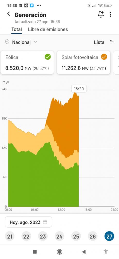

Gracias MLC por el aviso. En mi zona se esperan cielos nublados con chubascos por lo que no preveo una gran producción, de todas formas limitaré el vertido.
Sería interesante saber qué es lo que cambia entre este domingo y el pasado para que se de una diferencia tan acusada en el precio del vertido.
La respuesta esta fundamentalmente en el viento. Desde el mediodia de hoy se ve en las graficas que la producción eolica se ha incrementado considerablente y todo apunta a que mañana este viento va a continuar. El domingo pasado el porcentaje de generación eolica fue muy bajo sobre todo en las horas centrales del dia donde estaba alrededor del 5%.
Se une la abundancia de produccion eolica y una producción tambien alta de fotovoltaica y la disminución del consumo de los domingos y la bajada de temperaturas que tambien reduce el consumo de los aires acondicionados. Todo ello lleva a la situación que mañana sufriremos unos y disfrutaran otros con energia muy barata, no gratuita como algunos malinforman, porque los peajes y algunas cosas mas siguen cobrandose.

Pues se ha confirmado mis predicciones para hoy. Los molinillos han trabajado mucho en estas horas centrales de hoy, por lo que las produciones de coste elevado como el ciclo combinado que tambien he incluido en el grafico han sido excasas.

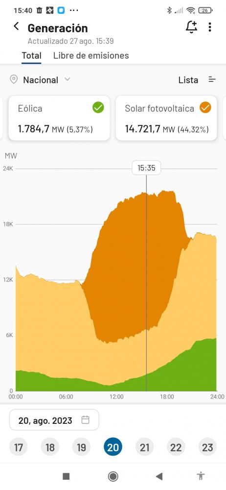

Hace una semana la poca producción eolica hizo necesario quemar más gas y los precios no cayeron demasiado:
Archivo adjunto 30483
Archivo adjunto 30484

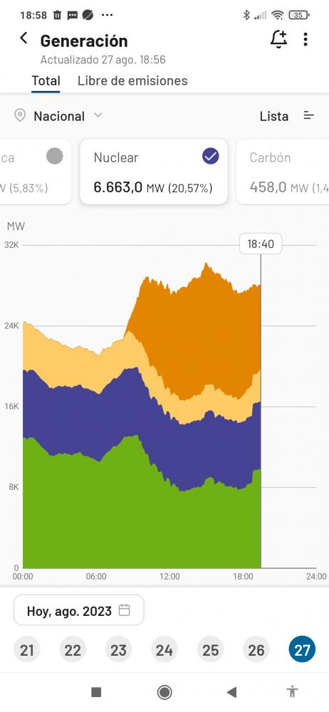

¡Gracias! Eso explica la variación. Por curiosidad, no veo la nuclear que debería aportar unos 7 GW¿?

La nuclear se produce a "piñon fijo" y por ello no la he incluido en la grafica asi como las de otras procedencias con apenas incidencia en la fijación del precio. En el dia de hoy el gráfico actualizado de lo que mande al mediodia mas la nuclear.
La producción nuclear ha sido estable, como es habitual, a lo largo del día en el entorno de 6.700 MW, que fue similar el domingo pasado.
Archivo adjunto 30485
