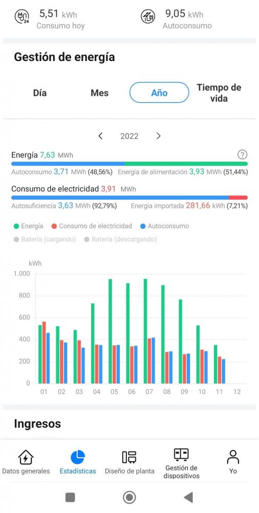

Yo estoy en RESERVA PROVISIONAL para mi instalación fotovoltaica con batería en Andalucía. Me intriga un artículo en periódico donde dice que habrá que cumplimentar un nuevo formulario para recibir las ayudas. Este formulario deberá de ir firmado por técnico certificando que el 80% o más de la producción fotovoltaica se consume. esto me preocupa porque llevo un año funcionando y la aplicación FusionSolar que gestiona mi planta fotovoltaica me dice que exportó el 50% de mi producción. O sea que solo el 50% de mi producción se destina a autoconsumo. Según esto quedaría fuera?. Creo que casi todo el mundo quedará fuera de la subvención !!! En el cómputo anual yo he exportado el 50% de mi producción total. Y eso que tengo 10Kw de batería... si no tuviera batería aún sería mayor la exportación.
Mi instalación es normal de 2 string con 6 placas de 450 cada string. (5.400w total) e inversor Huawei 5kt l1.
En resumen esto de que como mínimo el 80% de la producción vaya destinada a consumo alguien lo cumple?
Si no tal vez tenga que anular un estring para restringir mi produccion!! No tiene lógica...

Aqui, en Madrid, eso no lo piden de acuerdo con una instrucción del IDAE que dice:
No será necesario presentar el informe justificativo en fase de justificación (pero sí la declaración responsable en fase de solicitud) para los siguientes casos tipo:
Instalaciones aisladas de red.
Instalaciones conectadas a red sin excedentes.
Instalaciones conectadas a red con excedentes acogidas a compensación.
Instalaciones fotovoltaicas del sector residencial de potencia inferior o igual a 2,63 kWp.
Instalaciones eólicas del sector residencial de potencia igual o inferior a 3,69 kW.
En estos casos queda justificado que el consumo anual de energía por parte del consumidor o consumidores asociados a la instalación es igual o mayor al 80% de la energía anual generada por la instalación objeto de ayuda. En los tres primeros casos se consume toda la energía generada, y en los dos últimos casos se exime expresamente en el anexo AII.B apartado 3 del propio RD 477/2021, de 29 de junio.

Estoy de los nervios. Mira mis datos acumulados desde enero de 2022.
Archivo adjunto 28703
Tus datos como son?

En el modelo del que has enviado enlace dice:
"Tampoco sería necesaria la presentación del informe en el caso de que la instalación pudiera
acogerse a alguno de los casos tipo que podrán publicarse en la página web del IDAE, en cuyo caso
deberá justificarlo.”
En la lista de casos tipo que quedan exceptuados en el documento del IDAE está este:
"Instalaciones conectadas a red con excedentes acogidas a compensación"
que creo que es tu caso. Indican que aqui se consume todo pues lo consumen los que reciben en la red lo que tu aportas.
La filosofia de la exigencia es que se consuma lo mas posible de lo que tu generas, pero no tienes que ser tu quien lo consumas. Suena un tanto raro pero asi lo ve el IDAE que es quien tiene la capacidad de la interpretación.
