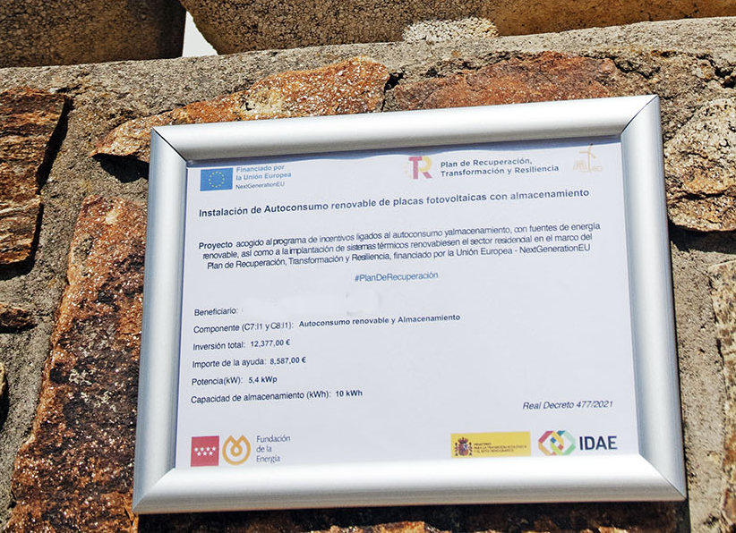

El cartel lo elabora uno mismo? Tamaño? Dónde se tiene de colocar?

Se enmarca y se situa en un lugar de la casa visible desde el exterior y se saca la foto de la casa con la placa, incluyendola en el reportaje fotografico.

En los datos del cartel,que hay que poner en Componente (C7:l1): ?
Re: Justificación Ayudas programa 4 reportaje fotográfico
deixalles
Te anexo un recorte de la fotografia que va en mi reportaje, con mi nombre borrado.
En mi caso se incluye almacenamiento. En tu caso, que parece que no incluye baterias, creo que en ese apartado debe ponerse Autoconsumo Renovable.

No se en que comunidad tienes la instalación:
En la Comunidad de Madrid te proporcionan el archivo que genera el cartel y los campos que hay que rellenar incluyen el Nombre del propietario.
Archivo adjunto 30469
En la Comunidad de Madrid igualmente y el archivo que genera el cartel contiene TODAS las placas posibles que se pueden poner. Salvo que en tu casa o donde tengas puesta la instalación fotovoltaica tengas un negocio o sea parte del mismo, ese cartel que has puesto NO es el indicado. Tienes que utilizar el cartel de personas físicas, página 31 del documento: "Manual de Imagen - RD 477/2021" que aparece en la página: ayudasrenovablesmadrid .com/normativa (quítale el espacio en blanco para poder pulsar el enlace).
